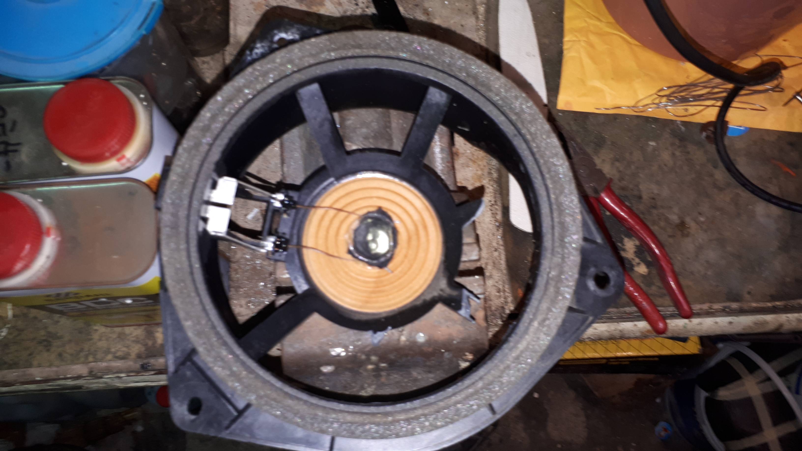

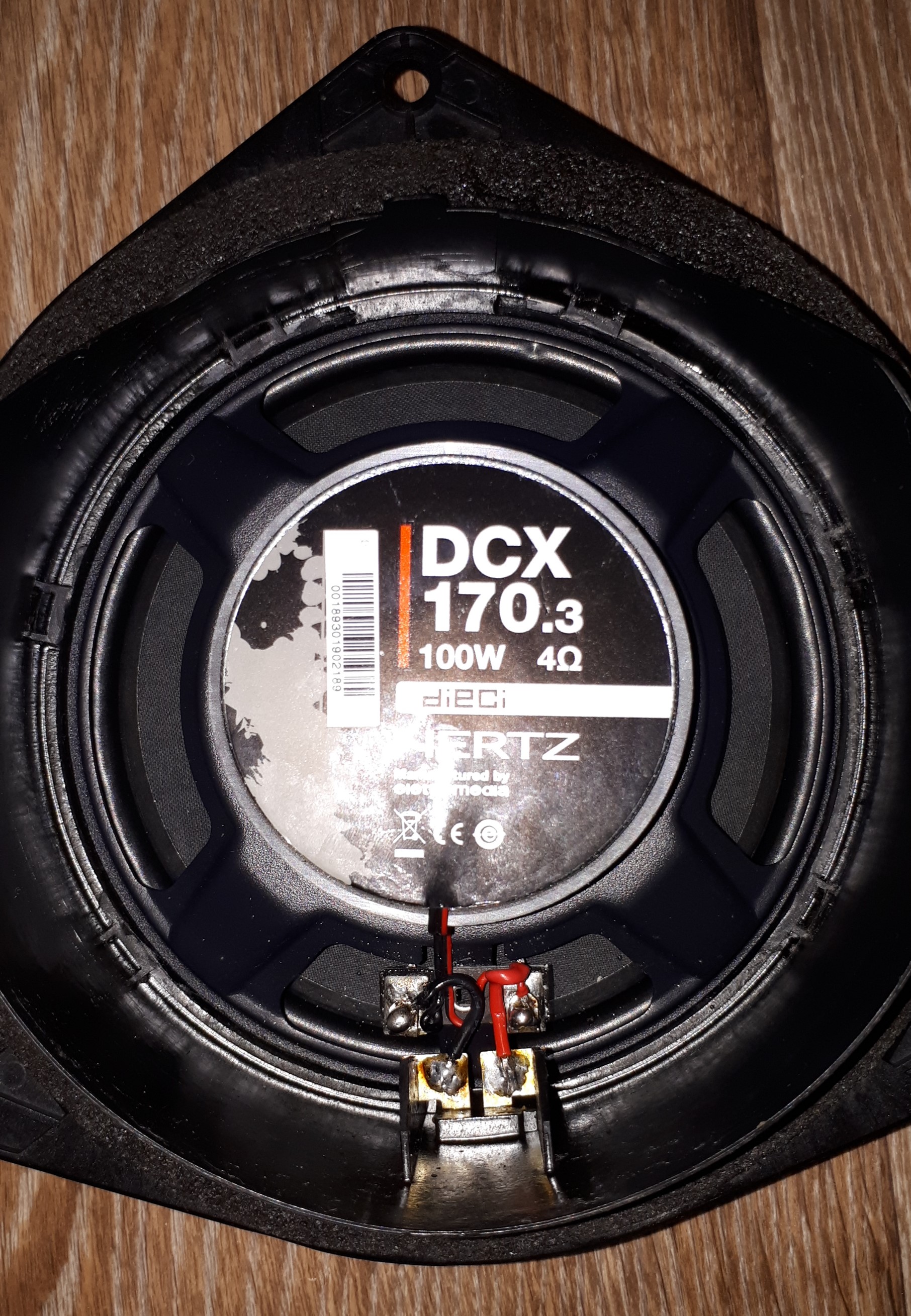

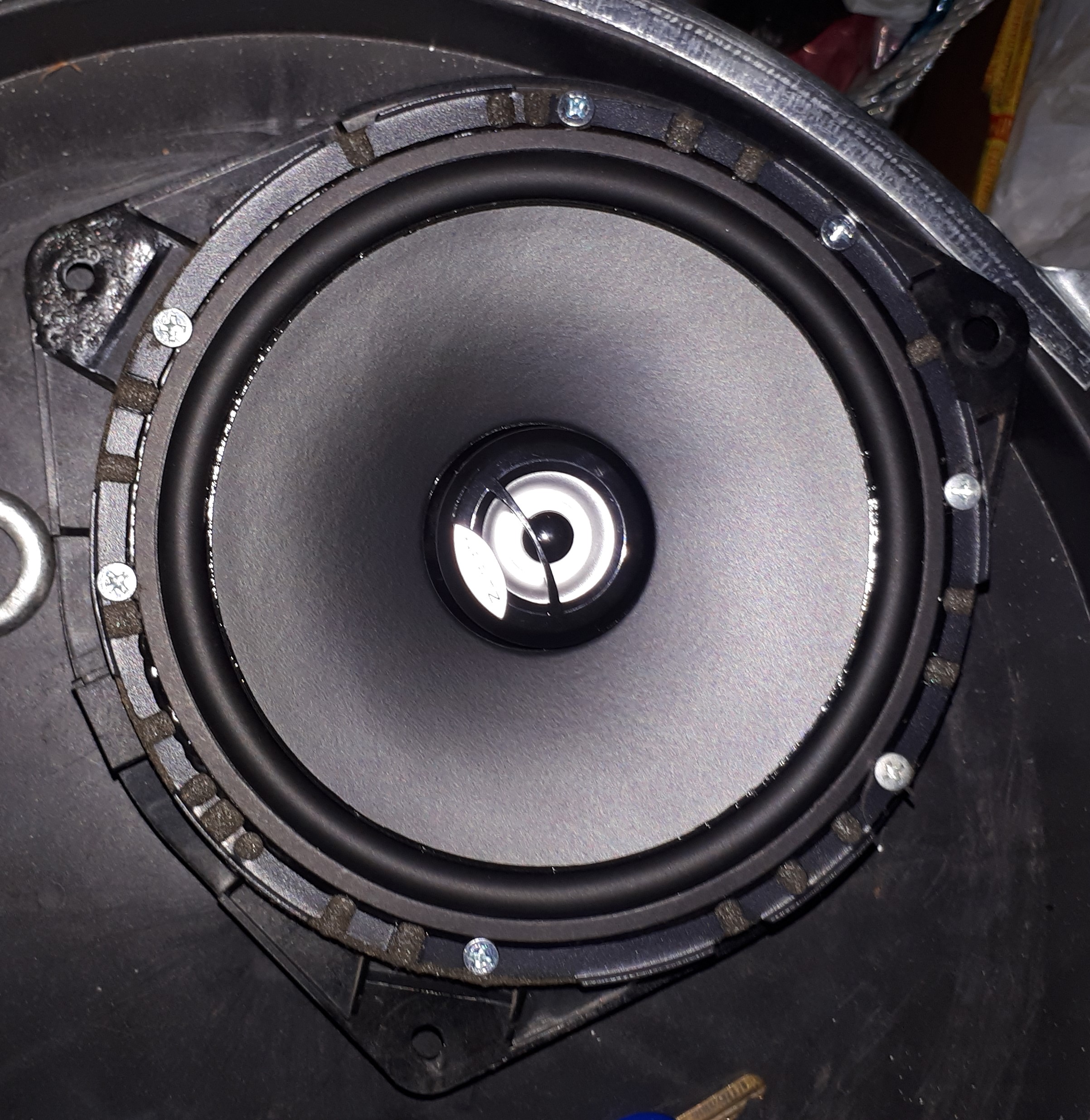

Почти прясно изпълнение на Авенсис Т25, със запазване на буксата (използвах оригиналните "скелети" за фланци):
