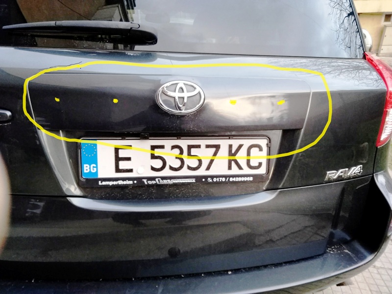

Здравейте ,дали някои знае как се сваля панелчето над номера с плафоните за светлините за номера на багажната врата на рав 4 (2006 г-09г модел) ,или да ме насочи към нещо .Ще пробвам да кача снимка.
- 27335257_10215962558003299_1283013188_o.jpg (142.98 KiB) Преглеждано 5566 пъти

Добре би било да споделиш как си го свалил - така темата ще помогне на други колеги, имащи потребност да свалят този панел...
radenko-acm
- Мнения: 18
- Регистриран на: 19 Ное 2014 09:42
Рав 4.2 - обшивка на багажника
Да,така е. Добре ,почва се от кората от вътрешната страна ,като се дърпа от долния край без инструменти и тя излиза сравнително лесно.Буксата за лампичката излиза лесно и това е първата стъпка,след като после махнах найлона съвсем леко тази част се държи от 3 болта завити с гайки 10ки,и на 3_4щипки като тези на кората,хубаво е да се натиснат отвътре и панела излиза лесно .След това обратната процедура
