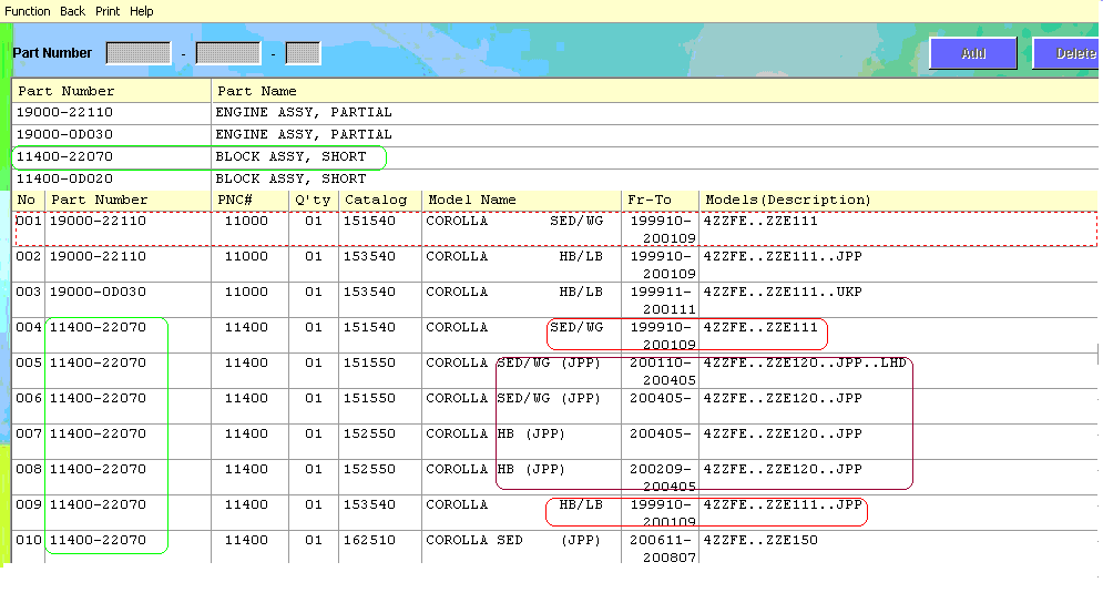

Искате да кажете някой, който е сменял вече и е наясно :D нека да сподели ще се радваме! Ето какво казва "Взаимозаменяемост по модели" на Тойота
4ZZFE_short block.GIF (22.65 KiB) Преглеждано 1884 пъти
Двигателят като цяло не е взаимозаменяем. Коша, агрегатите и какво ли още не могат да внесат изменение в общата конфигурация и Демонтаж/Монтажа да е невъзможен (икономически необоснован) понякога е възможно преправяне, но само който го е правил знае какво точно трябва да се промени.
Short block - а обаче става дори и за по-следващи модели. Правилото e JPP - JPP , UKP - UKP, формата на купето е без значение :D
Успех
