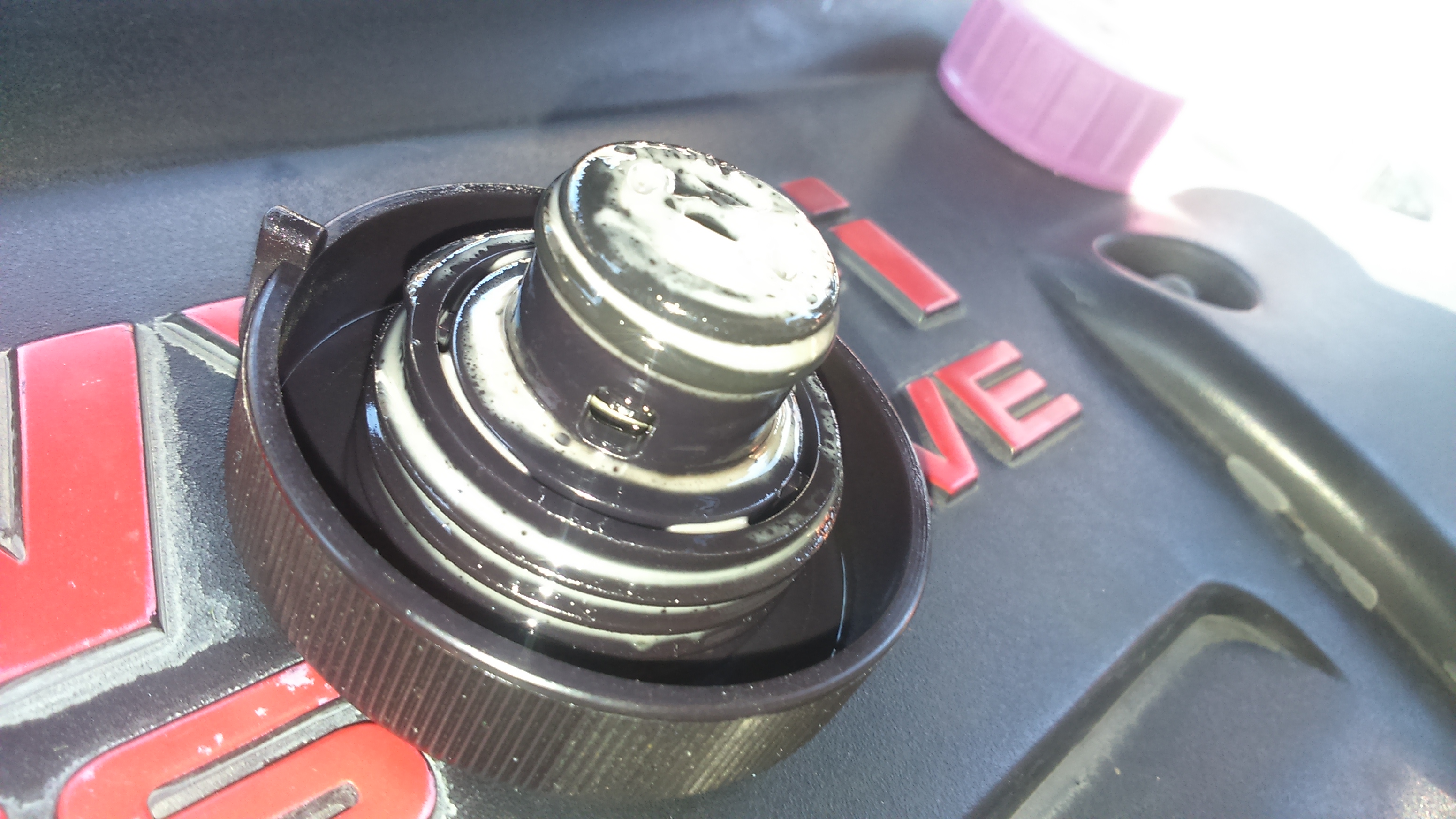

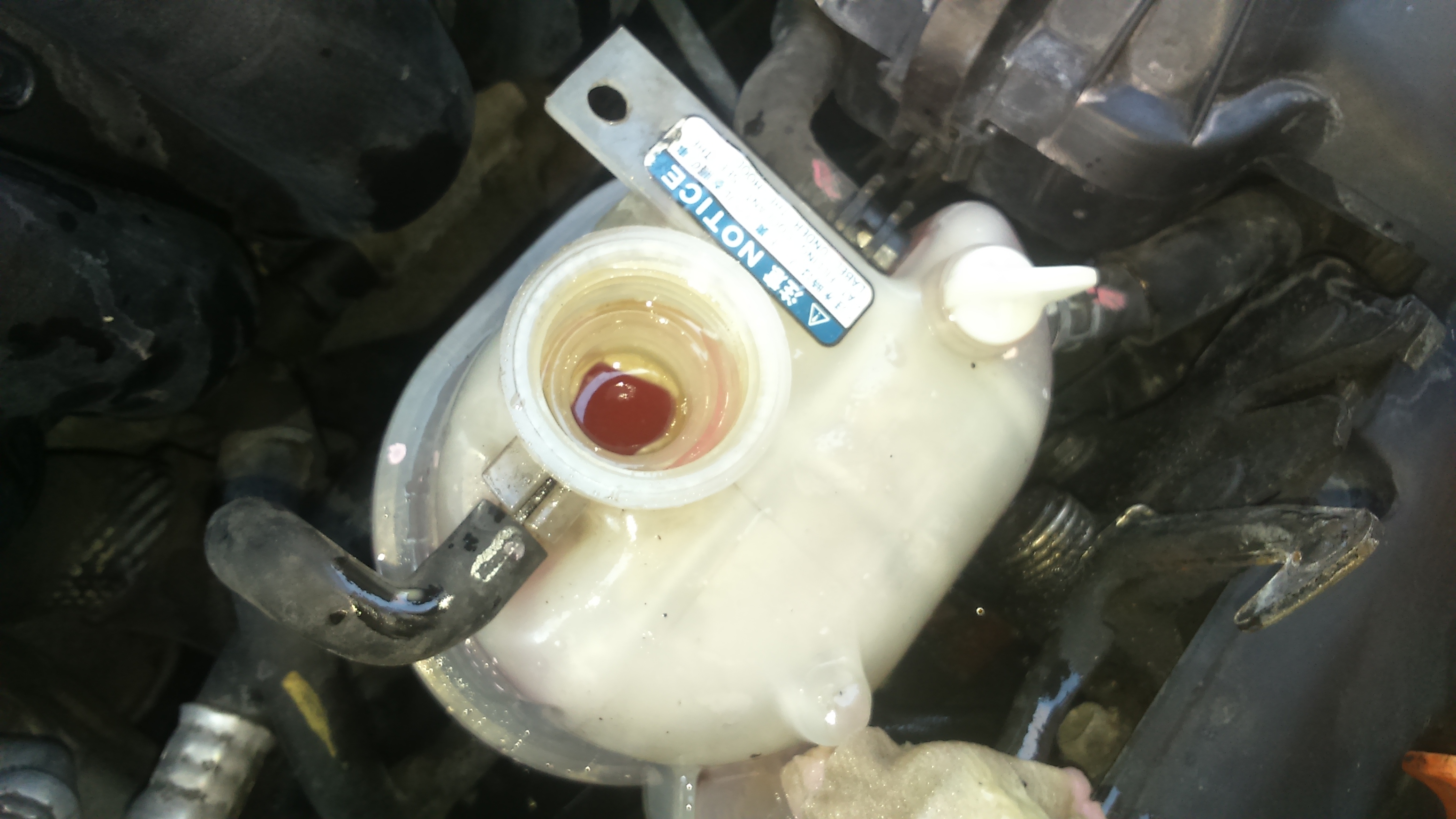

Здравейте колеги..
Имам проблем и незнам как точно да го обясня. В казанчето на водата/антифриза имам някакви странни отлагания като..... Сополи да кажем на цвят е бяло сиво .... Все едно нещо се разлага.... Имам и снимки ще се опитам да кача да си кажете мнението от какво може да е евентуално това нещо.... Мерките който предприех са първо се опитах да го изсмуча със спринцовка но не ми се получи особенно скед това свалих казанчето и го почистих това мазното нещо с всякакви препарати сглобих го долях с антифеиз чист и вече 3-та седмица продължавам да карам за момента нямам такава утайка освен малко по самата капачка
Масло в антифриза може би :(
Публикувано на: 17 Мар 2017 11:46
от iliqnskii
Капачката
Капачката

iliqnskii написа: Имам проблем и незнам...
Едва ли.
Майонеза е. Смес от конденз и мазни изпарения, често се появява в студено време, когато колата нощува навън. Под капака на клапаните и капачката на маслото също може да има.
Ако няма загуби на течности или някакви симптоми- вероятно до другата зима няма да се появи.
И ако не го чистиш- при някое по-дълго пътуване ще изчезне.

Етилен гликола в антифриза също е мазен и е разреждан с вода. Така, че в охладителната система има какво да създаде таз пяна.
За ремонт може да се мисли ако има някакви проблеми.

Карай смело, наглеждай нивата и цвета на антифриза и маслото. Ако не се губи някое - проблема е никакъв.
Колегите пишат за ремонти, но са губили масло или антифриз, мешали са го или нещо друго, което го няма при теб. Ако се появи нещо такова, тогава ще се мисли.
