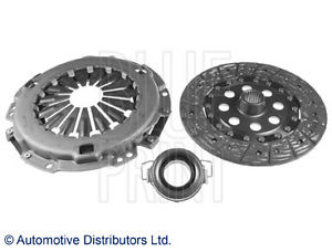

Освен него сменихте ли лагер и притискател:
Avensis T25 2.0 1CD-FTV D4D 116HP M/T 2004 - Трудно изключва от всяка предавка без първа ?
Публикувано на: 02 Фев 2017 20:19
от Pako_bi
Лагер и притискател не са сменяни. По думите на хората от сервизът е като нов.
