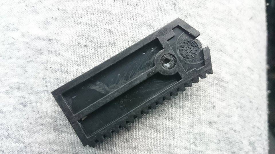

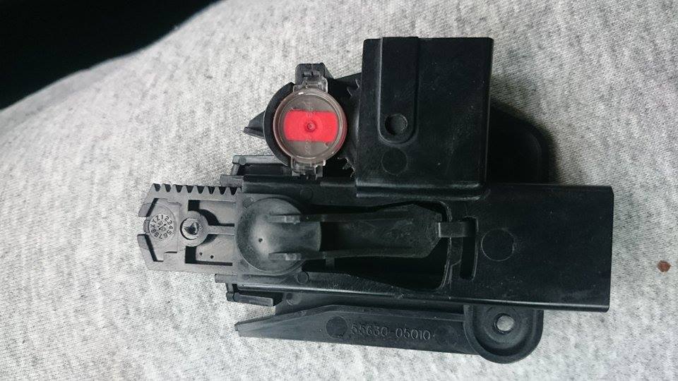

Re: Жабка в купето - централна конзола - Avensis T25 2006
Публикувано на: 14 Окт 2015 21:14
от BukTopcku
Това е целия механизъм който движи капачето, като гледам въпросните зъбни колела играят ролята единствено на амортисьор
това е въпросната джаджа към която се закача крачето на капачето , като гледам май има нещо счупено , някакво краче което играе ролята на стопер , защото гледам че в основния канал има някакво триъгълно каналче предполагам че там е влизало и с натискането се е освобождавало по някакъв начин но не съм сигурен , ако е счупено са само догадки и предположения

Здравейте колеги от скоро съм собственик на авенсис Т25 и я купих с същия проблем и много ме дразнеше това капаче да е все отворено и вчера реших че трябва да го оправя или ако не стане да го махна , но успях да реша проблема и реших да споделя как стана работата.
И така на детайла на който е зъбчето от другата страна има отвор 4мм пуснах една бургийка 4мм само върха на бургията да отбележи центъра на отвора (отвора е пробит само до половината от дебелината на детайла а зъбчето е точно посредата на отвора от другата страна) и във отбелязания център пробих 2мм отвор като отвора излиза точно там където е зъбчето след това взех едно болтче 3x8мм и му изпилих главата до диаметър 4мм за да може да потъне във фабричния отбор а там където е резбата на болтчетодо половината(предната) го изпилих да стане 2мм (защото канала в който се движи зъбчето е широк 2мм) и така изпиленото болтче го мушнах във вече пробития отвор и го навих и тази част с изпилената резба се показ на мястото за зъбчето останалата част с резбата се нави в отвора 2мм който пробих а главата на болтчето потъна във фабричния отвор и всичко заспа зъбчето е вече метално, пробвах го поне стотина пъти работи перфектно :thumbsup: .
