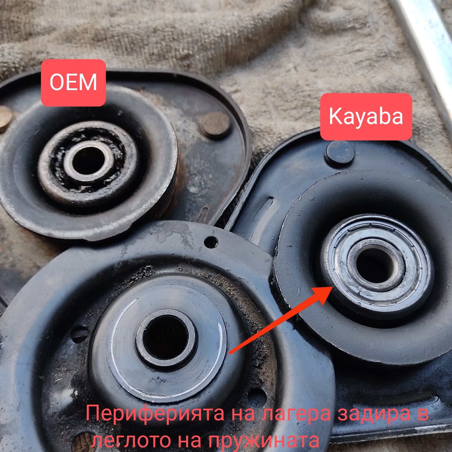

Здравейте, смених лагерите на Версото преди месец-два с KYB. За няма и 2000км предницата се разхлопа. Свалих ги и лагерите не само бяха разбити, а дори горната чашка на пружината, която контактува с вътрешната гривна на лагера беше задрала в корпуса на монтажното легло на лагера.
Явно не ми стигна та сега си взех пак някакви китайчета. Като натегнах гайките на амортисьорите, лагерите имат лек луфт дори на ръка.

Без да претендирам за категоричност, мисля че в тези лагери не трябва да има толкова осезаем луфт. С този луфт точно на макферсона могат да се получат удари с голяма сила и респективно разрушителна мощ. Оригиналните лагери, които са на почти 300 хил.км имат аналогичен луфт. Проблемът им беше, че не са капсуловани и гумената шайбичка, която се монтира в долната им част и пази от навлизането на кал, беше тотално деградирала. Така изглеждаха те преди да ги подменя с КУВ:

Аз лично не успях да разгадая демонтажа им. Металната коруба, в която са монтирани е пресована. Пускат лагера и после на пресата. Иначе лагерите на ОЕМ и разните там китайци са стандартни 6302. Мога да пробвам да отворя пресовката на KYB, че е по-икономично изпълнение от ОЕМ, но дори да сменя лагерите с по-истински, остава въпросът колко надежна ще е новата пресова сглобка, която ще възпроизведа с подходящ дорник и чук...и дали няма да се отвори в някоя дупка.
