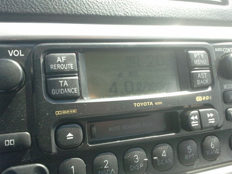

Мнение от hangelov » 29 Мар 2012 16:09
Аз пък имам следния проблем, последната ми засечка е 230 километра с 11.05 литра ,което прави 4.8, а на бордовия компютър ми даде разход 4.0, на кой на вярвам на бордовия или на бензиностанциите?Смених гумите с 195 на 65, старите бяха 205 на 65 , но едва ли от тях ще дава такава голя разлика? Колата е Ансис версо 2.0 д2д.
