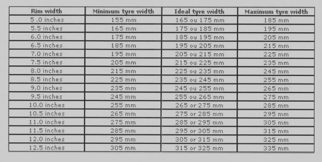

Тази табличка също може да ти е полезна!
