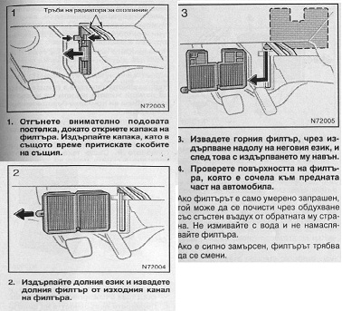

Здравейте, наскоро мой приятел си купи Авенсис 1999г., 2.0ТД и тъй като от климатика се носи доста неприятна миризма имам следните питания към Вас:
- купихме филтри за климатика.....в кутията са два обаче, единият е този от дясно на педалите, но другият къде му е мястото?

Мнение от paco » 03 Сеп 2010 20:44
