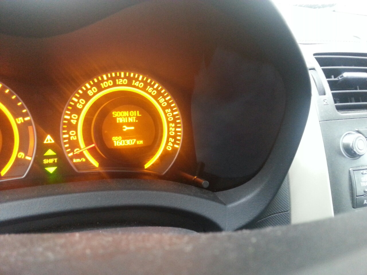

Публикувано на: 21 Авг 2018 16:50
от FraDiavollo
Колега Dizzle дали може да качиш снимка на дисплея, за да стане ясно къде го показва това напомняне. На моята тойота аурис е15 1.4 дизел 2008 г. не виждам подобно напомняне.
компютър Toyota Auris 1.4D4D
Публикувано на: 25 Яну 2019 13:56
от FraDiavollo
Oil maint.jpg (232.73 KiB) Преглеждано 4891 пъти
