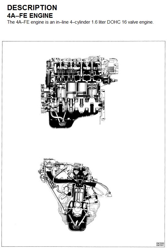

ето 4a-fe
Мнение от toniio19882409 » 01 Яну 2010 14:58
това е моят 4A-FE EFI 16V 1.6L 115hp

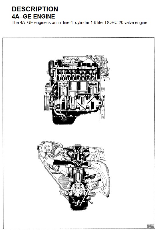

eto 4age
Мнение от toniio19882409 » 01 Яну 2010 15:00
DESCRIPTION
4A–GE ENGINE
The 4A–GE engine is an in–line 4–cylinder 1.6 liter DOHC 20 valve engine

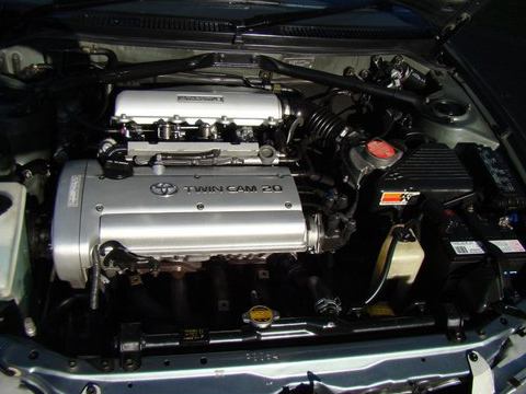

това е на 4age
Мнение от toniio19882409 » 01 Яну 2010 15:05
Fourth Generation "Silver-Top"
The fourth-generation 4A-GE engine was produced from 1991 to 1995. It has silver cam covers with chrome lettering, hence the nick-name "silver top". This engine yet again features a completely revamped cylinder head which replaces the 16-valve design with a 20-valve design. The Toyota Variable Valve Timing (VVT) system is used on the intake cam for improved low-RPM torque and fuel economy, an increased compression ratio (10.5:1), the valve angle was decreased to 37.5 degrees from the previous 50 degrees and the intake system was replaced with a short manifold and four individual throttle bodies governed by an air flow sensor. Another large change from the previous 4A-GE engines was the intake port angle, while the previous engines used an old-fashioned curved intake port, the 20-valve engines used a very upright straight port. This engine produces 158 hp (118 kW) at 7400 rpm with 162 N·m (119 ft·lbf) at 5200 rpm of torque.

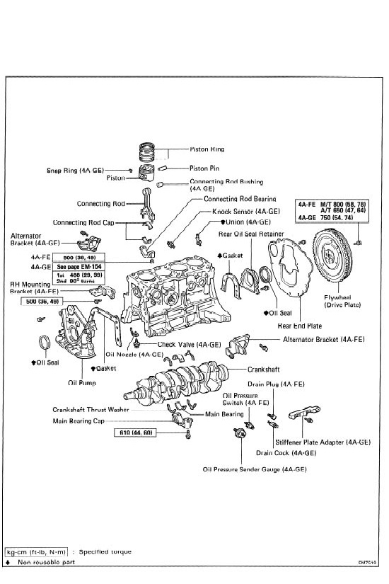

b_d
Мнение от b_d » 01 Яну 2010 18:27
единственото еднакво нещо е блока, като и той се различава, но е съвместим.
Вал, биели, бутала, лагери, маслена помпа, маховик - всичко е различно. Да не говорим за глави, положение на клапани...
Подобни картинки като гледаш е хубаво да подбираш и с каталожните номера на частите, за да не останеш изненадан.
Конверсията ще е възможна, но иска много части. По-лесно е да се внесе цяло 20V - слагането му е много лесно и праволинейно, стига електрониката да е налична.
