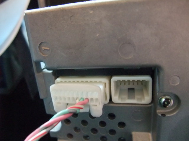

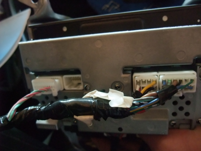

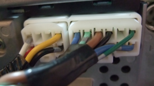

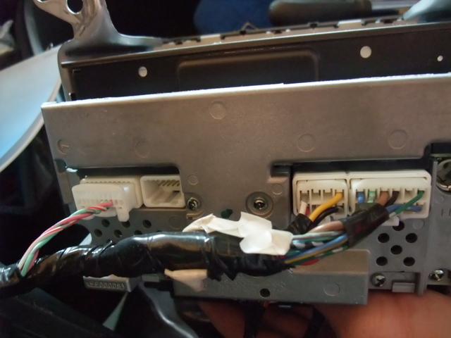

Здравейте,понеже не можах да намеря това което ме интересува в нет-а опирам пак до вас smile.gif и вашият опит.Въпросът ми е-мога ли да си сложа усилвател и бас в колата и да ги включа в оригиналното СД?Колата е авенсис 2004 комби.Тези снимки намерих в гоогле.Благодаря!

Всяко едно фабрично аудио на тойота след 2000 година има 20 пинов конектор за връзка с JBL външен усилвател. И на твоите снимки го има. Никакви глупави модули и интервенции вътре не са ти нужни, просто виж кои пинове са да ползваш.

То пинове може да има, но дали го има усилвателя, и дали той има изход за субуфер (което много ме съмнява - икономически е неизгодно да се вгражда без определена цел)...
Щото като гледам 20пиновия куплунг има изходи ниско ниво към усилвател, но никъде не са филтрирани честотно.
Затова е и 'кутийката' - да отреже високите и да пусне на субуфера само свръх-ниските честоти...

Повечето усилватели на пазара в момента имат филтри вътре в себе си и искат да им подадеш два или четири канала и +12В за включване. Могат да се конфигурират с превключватели дали ще свири само ниски, целия спектър или среди и високи, както и дали стъпалата ще е са в нормален или мостов режим (два канала на 1 високоговорител).
Това отзад на аудиото е напълно достатъчно за всичко.
