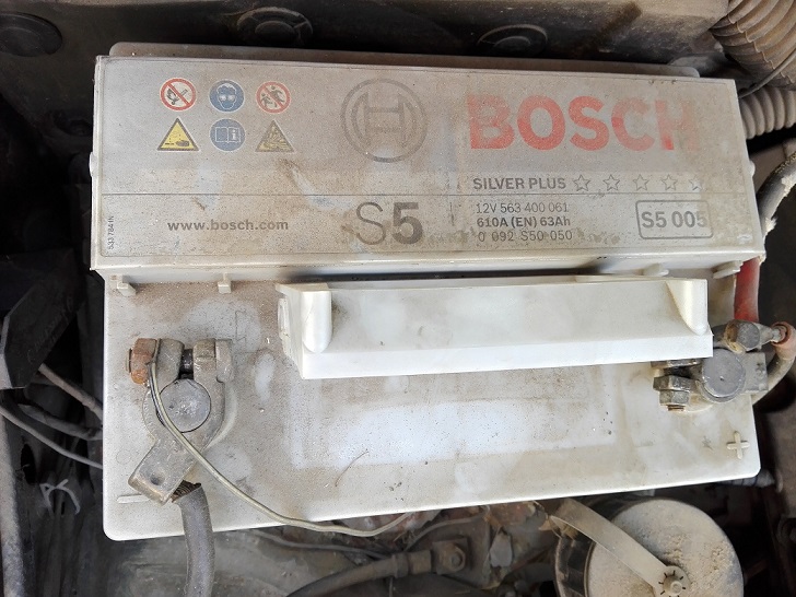

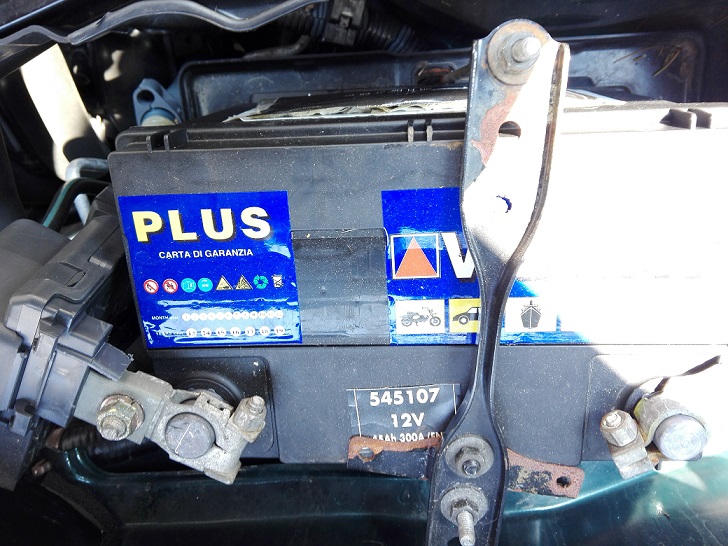

Бих искал и аз да задам въпрос за моя Rav4 2003 модел ACA21L AWMNKW.
В момента акумулатора, първо - ми се струва малък и второ - не е първа младост. Параметри на сегашния : 300А стартиращ ток / 45 Аh капацитет.
Ето го и него на снимката:
Смятам да го заменя с друг който е: 610А стартиращ ток / 63 Аh капацитет
Според единствената препоръка която успях да открия на това място:
http://www.toyota.com/toyota-owners-onl ... LowRes.pdf
Стартиращия ток е желателно да бъде 550А, ако съм успял да се ориентирам правилно ?! Та въпроса ми е - опасно ли е ако сложа горния БОШ акумулатор от 610А стартиращ ток, тъй като разликата ми се вижда голяма в сравнение със стария или няма да има проблем ?
