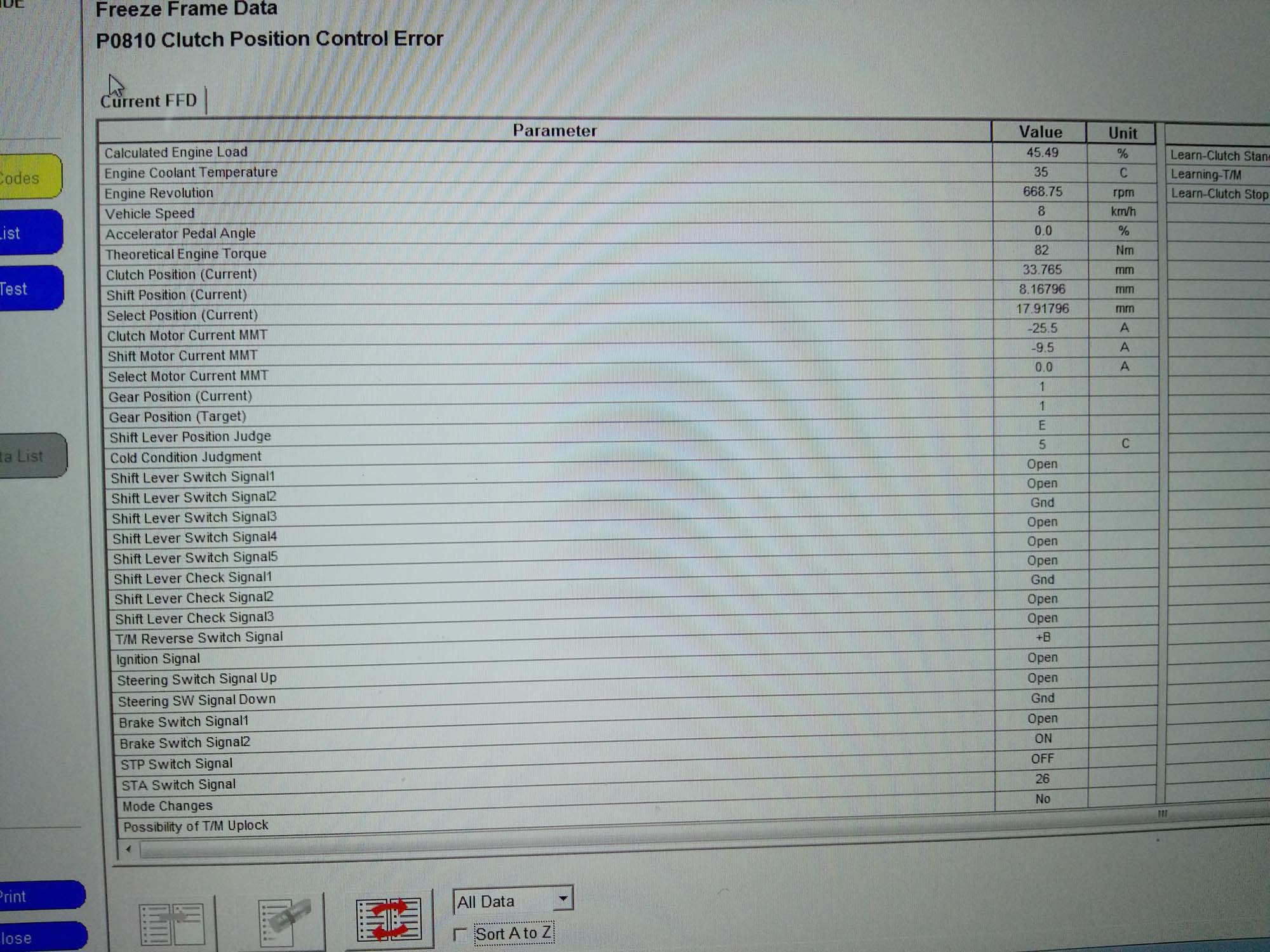

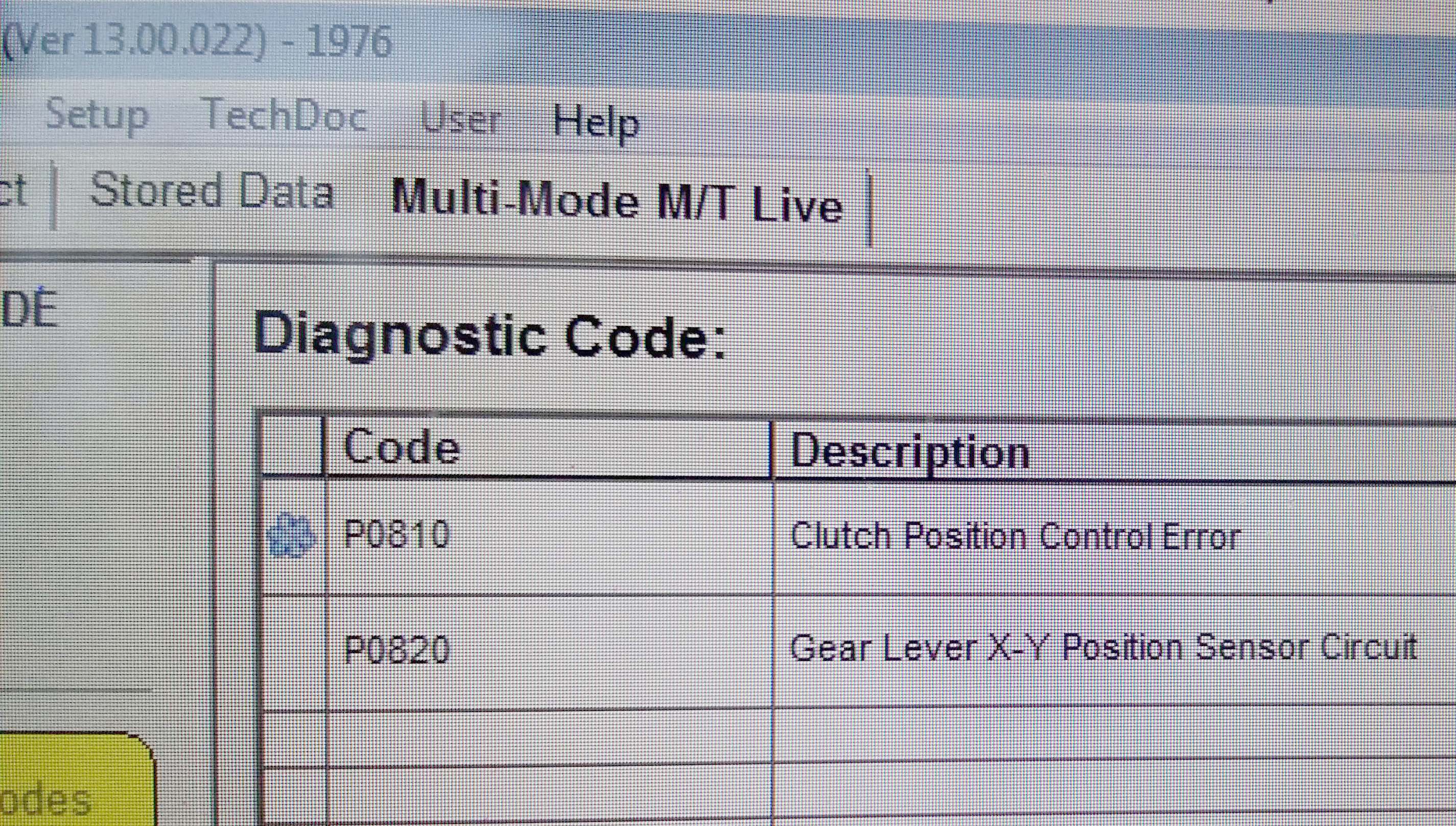

Днес се опитах да сваля грешките и параметрите им с Techstream.
Може ли някой, който разбира да им хвърле едно око, и да даде идея дали може да се направи нещо по въпроса?
От половин година имам стандартния проблем с грешка P0810 на моята Toyota Auris 1.4D (MMT) - изключва от скорост когато намалям скоростта или на свтофар - когато спирам.
- ts.jpg (324.07 KiB) Преглеждано 4207 пъти
- tserr.jpg (1.06 MiB) Преглеждано 4207 пъти

Клини актуатора ,и иска проверка на лоста скоростите.Макар че тази P0820 излиза и като следствие на другата грешка понякога.Акумулатора как е.

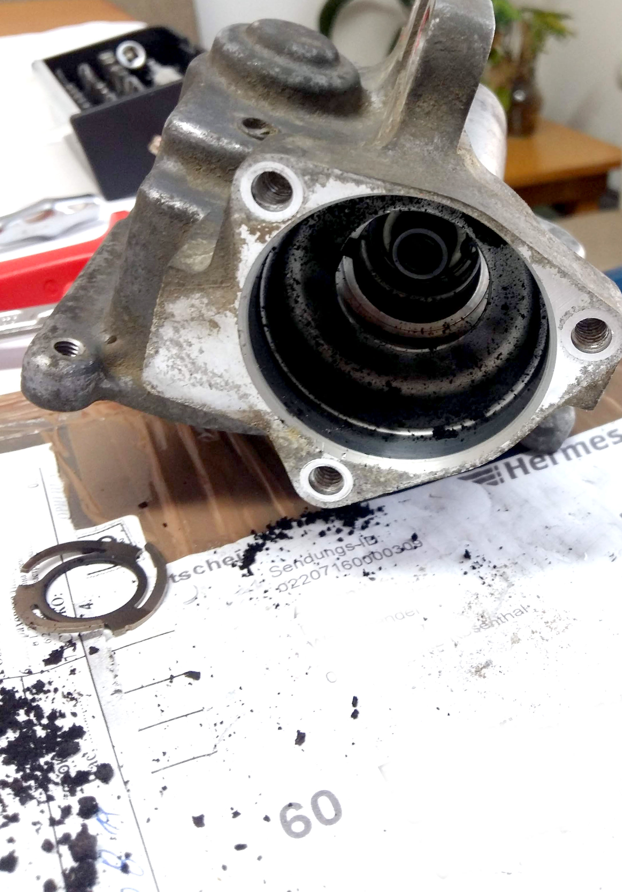

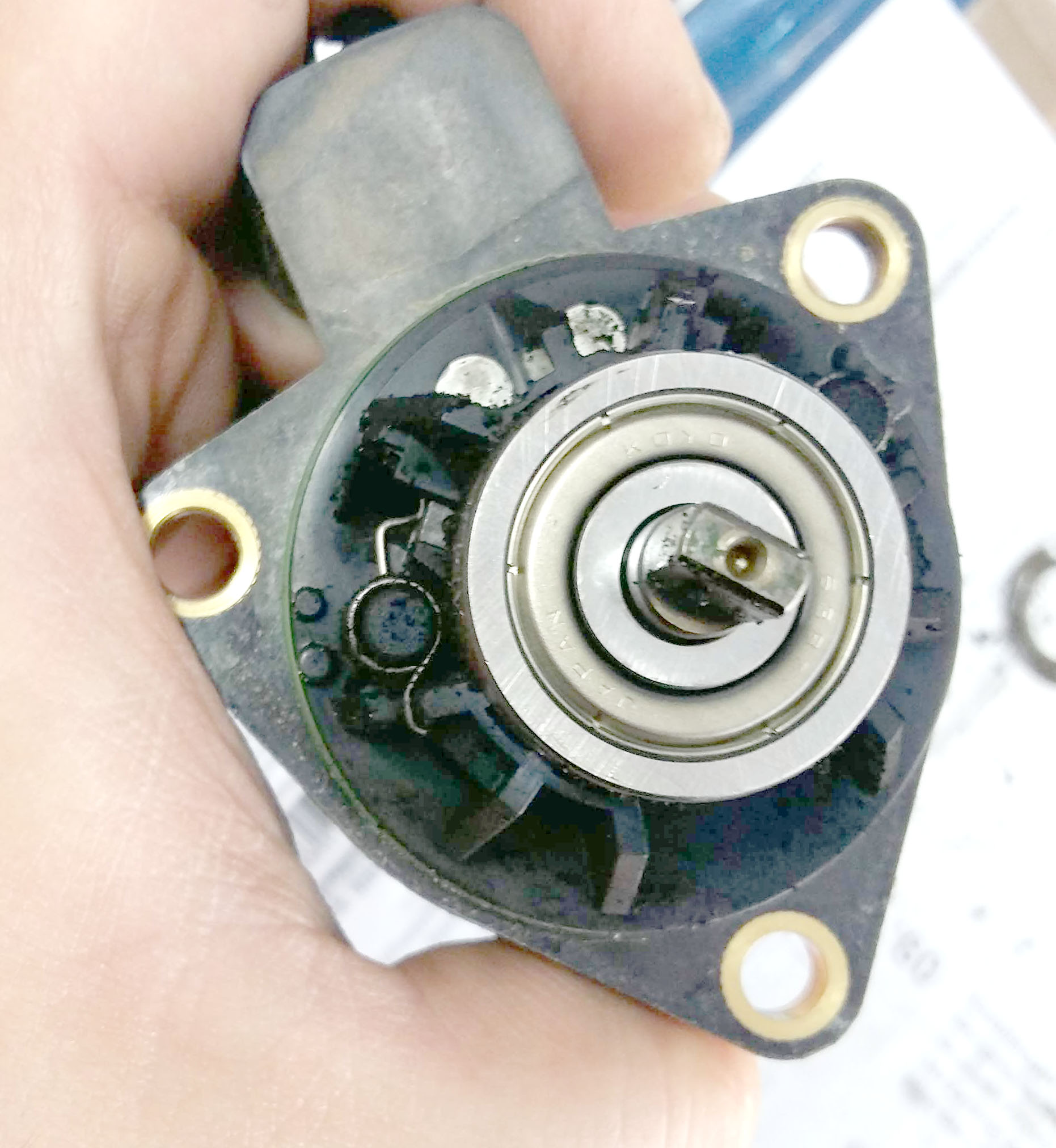

Пробвах да намеря някоя снимка от разглобения актуатор, но намерих само две тъмни (които малко изсветлих), на които се виждат леко четките на двигателя и прахът от изхабените четки в кутията:
https://www.ebay.com/itm/Toyota-Clutch- ... 3126542477
Греста е синя на цвят и друго не знам за нея. Разчитам на руснака (или Литва / Латвия май беше), от който купих по-горния кит.
Разглобяването и сглобяването направих по едно клипче от youtube, което мисля че беше постнато от същия руснак (Юрий май се казваше).
- motor.jpg (386.2 KiB) Преглеждано 4152 пъти
- motor2.jpg (630.45 KiB) Преглеждано 4152 пъти

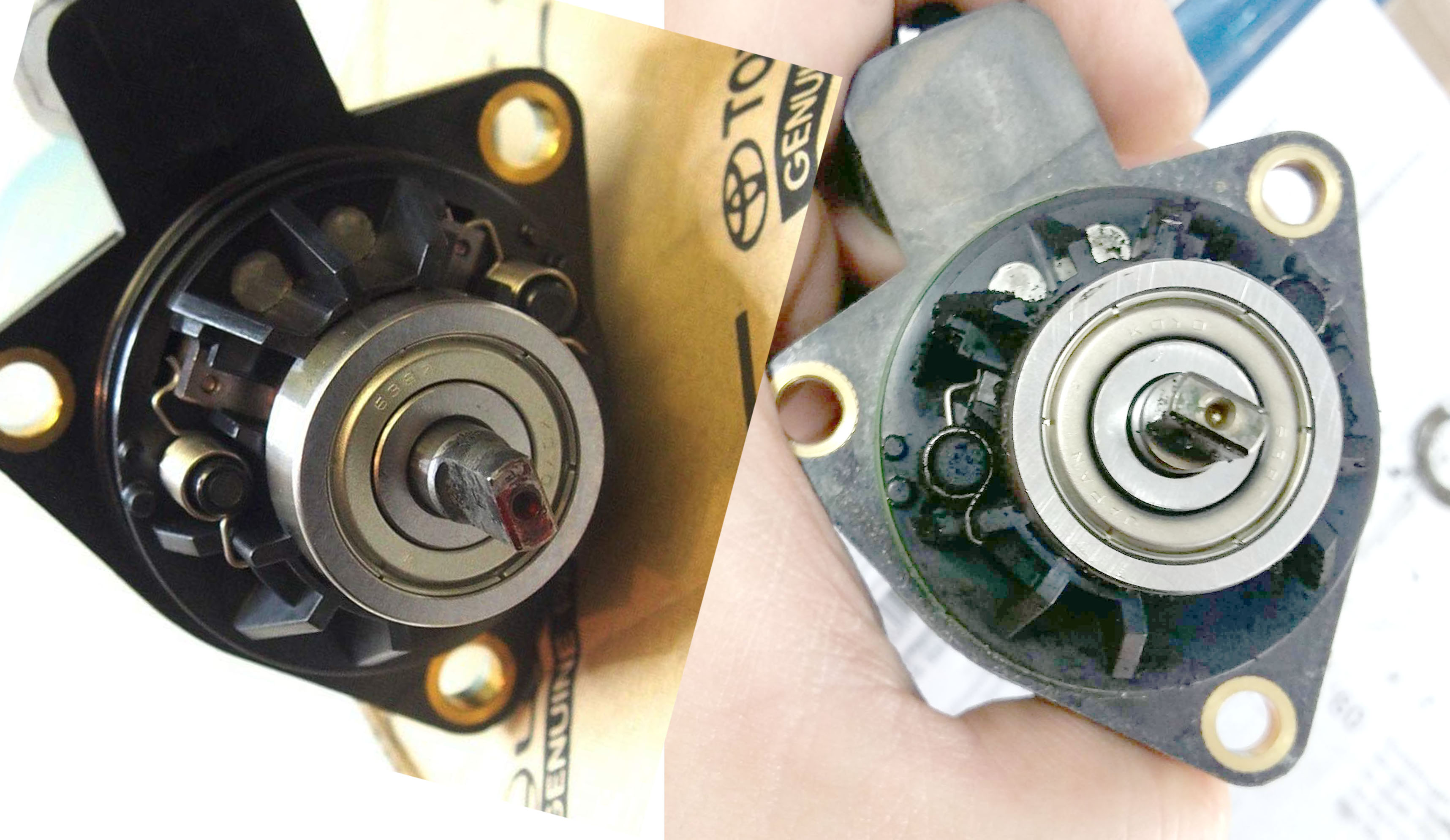

Сега като гледам на тази снимка четките на моя мотор се замислям, че може би не им е оставал още много живот... Ако този в ляво (нов) е същия модел като моя (в дясно) или поне четките на моя са били в началото толкова големи, то май трябва да пробвам да сменя четките или целият двигател... Може би на първо време поне четките за проба... Някой по-напред в темата беше писал от къде е купувал такива, които стават ?!! Бош - Киров или нещо такова?
- motor_comp.jpg (629.36 KiB) Преглеждано 4145 пъти

Четките пишат друга грешка,сигурен ли си че си с точният съединител.
