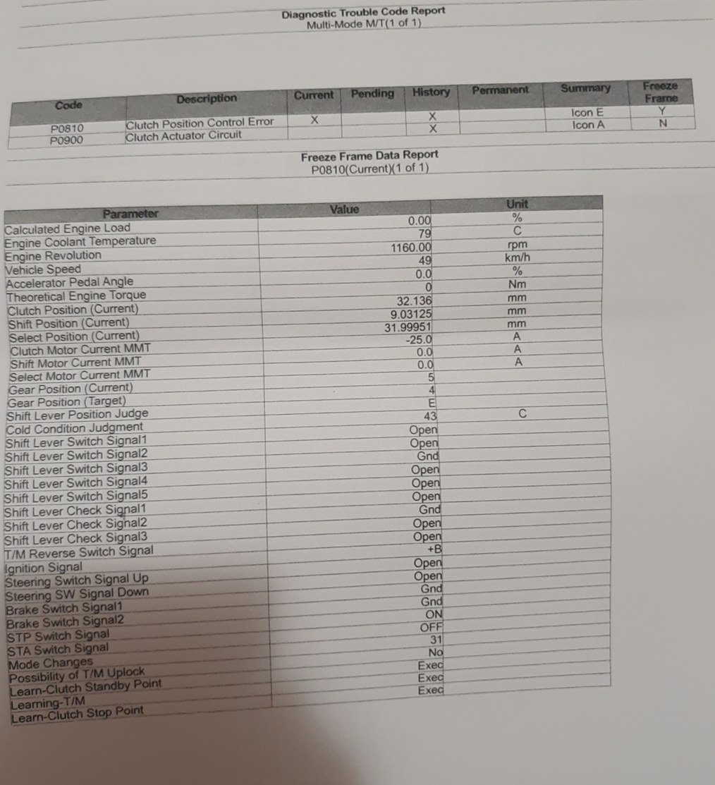

И аз се включвам със зов за помощ. Тойота Ярис 2008. Успях да я покарам само 2 месеца, откакто я взех :D
Възникна същия проблем като много други тук - минава на N и не може да се смени, докато не се рестартира колата. Бях в Тойота за диагностика - прилагам снимка на резултата. Казаха, че със сигурност съединителя е за смяна, а като я отворят ще видят какво става и с актуатора. Подозирам, че ще им е по-изгодно да установят, че доста неща са за смяна.Тъй като нямам познания в областта, искам и второ мнение, а и като цяло някой да се заеме с ремонта.

mfandakov написа: ↑28 Ное 2019 17:52Кофти
При мен за щастие се случи при спиране на светофар и се разминах само с неудобството да слушам недоволни клаксони. Но точно заради другите варианти съм я паркирала надлежно пред блока и ще стои там до второ нареждане. :D

Ами значи този Freeze Frame по горе или не е Ваш или е от друг случай при Вас.

На мен ми изглежда съвсем съответстващ на ситуацията. Колата е била на 5-та с натисната спирачка. Иска да включи на четвърта и актуатора блокира. Не е ли така?

На 5та с 49км,да спираката е натисната. Явно добре засилена ако преди светофар.

Аз го разбирам като плавно намаляване преди светофара. Може и да не съм прав, но Freeze frame записва момента, а не процеса.

Обикновено се случва заклинването на актуатора в самото "пъплене"на светофара,просто не е типично при вдигането на газта и пипането на спирачката да не може да разтовари съединителя, много по малък е шанса това да се случи в движение при смяна отколкото при задържането и постояното натискане и пускане.
