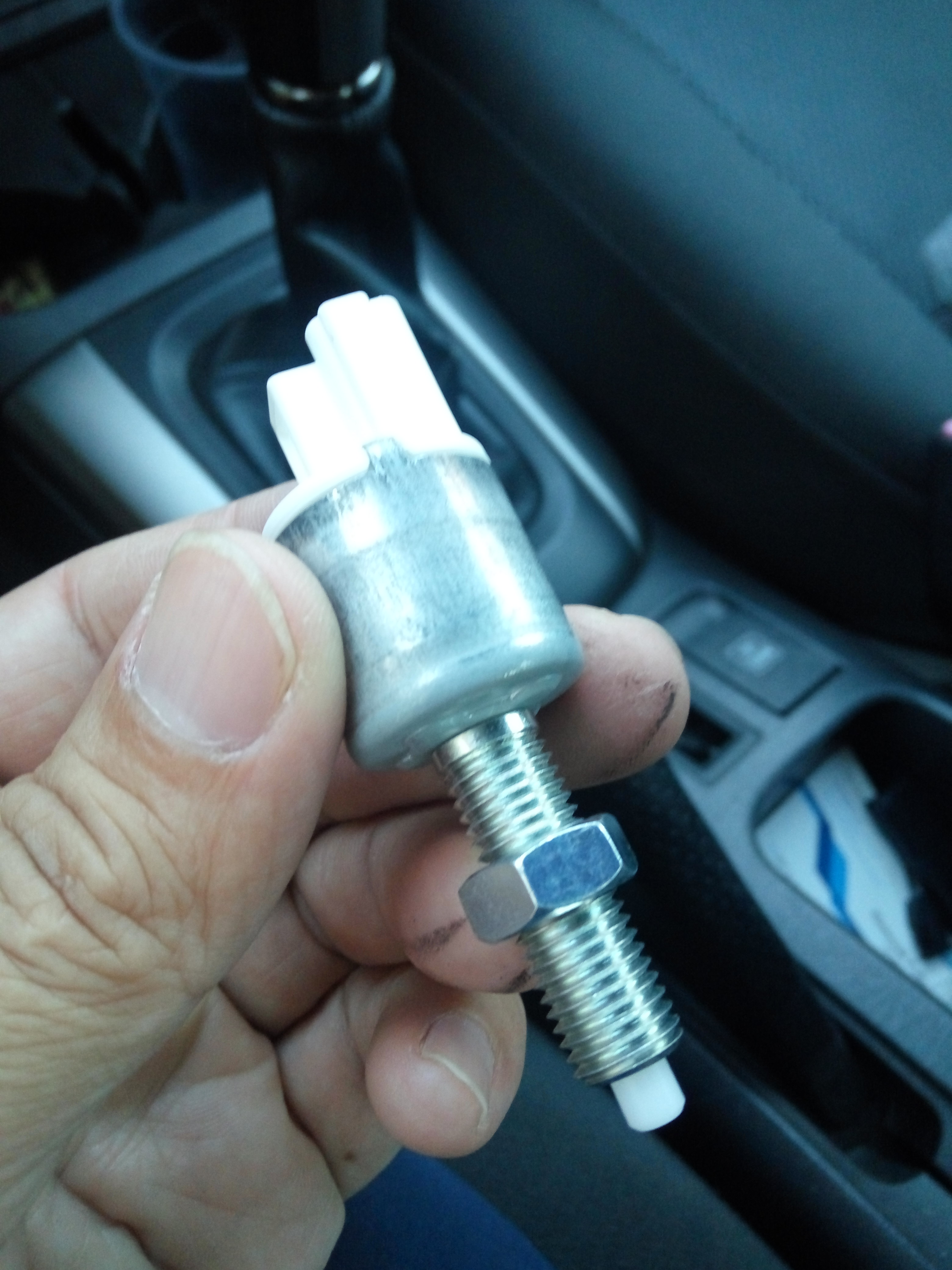

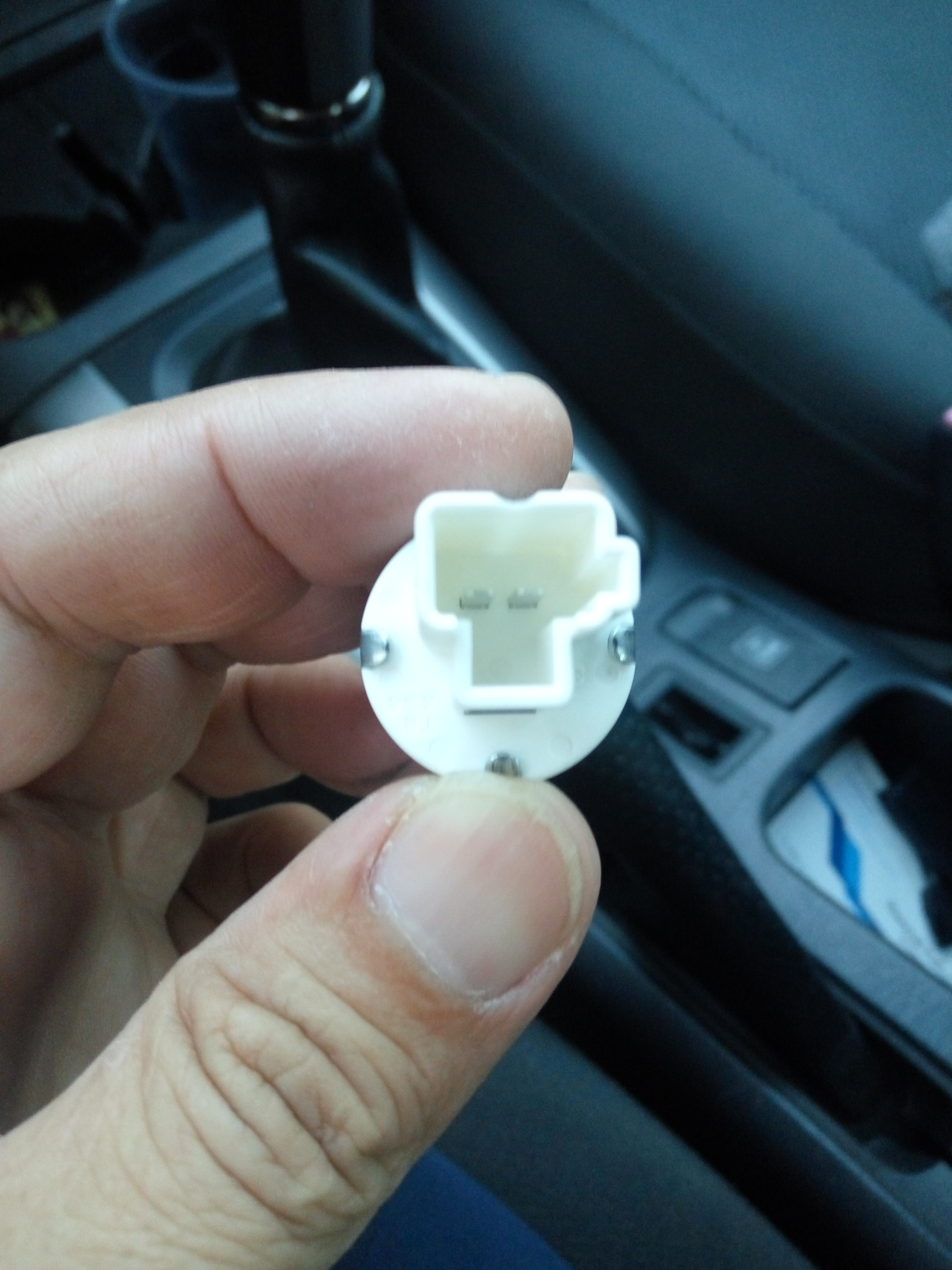

Здравейте. Колата е рав4 2005 г. Преди да пиша тук прочетох наведнъж цялата тема, проверих в http://www.toyodiy.com/parts/ за номера на лостчето по вин, поръчах си лостче, поръчах си и датчик за съединителя. Датчик на спирачката имам. Лостчето е монтирано, при включване ми изписва cruise control на таблото, т.е. всичко с него е наред. Проблема ми е с датчика на съединителя. Свалих болта който беше на педала, монтирал съм датчика, но не знам къде да го включа и с какъв кабел. В http://www.toyodiy.com/parts/ кабел за този датчик не ми излиза. Ще съм много благодарен за насоки.
Публикувано на: 23 Юли 2019 18:50
от skydiver
regs написа: ↑23 Юли 2019 14:03 Здравейте. Колата е рав4 2005 г. Преди да пиша тук прочетох наведнъж цялата тема, проверих в http://www.toyodiy.com/parts/ за номера на лостчето по вин, поръчах си лостче, поръчах си и датчик за спирачката. Датчик на съединителя имам. Лостчето е монтирано, при включване ми изписва cruise control на таблото, т.е. всичко с него е наред. Проблема ми е с датчика на спирачката. Свалих болта който беше на педала, монтирал съм датчика, но не знам къде да го включа и с какъв кабел. В http://www.toyodiy.com/parts/ кабел за този датчик не ми излиза. Ще съм много благодарен за насоки.
В какво се изразява проблемът с датчика на спирачките?
Качи снимки, ще помогнат.
Публикувано на: 23 Юли 2019 19:58
от regs
Нямаше датчик на съединителя. Поръчах си нов, монтирах го на педала, но не знам къде да го включа, буксата му стои празна. Трябва ли някъде долу да има кабел който да включа в него или трябва допълнително да се купи кабел?
Иначе ей така изглежда датчика.
Публикувано на: 24 Юли 2019 04:10
от regs
Ох колко съм смотан... Датчик на спирачката си имаше, става въпрос за датчика на съединителя...
