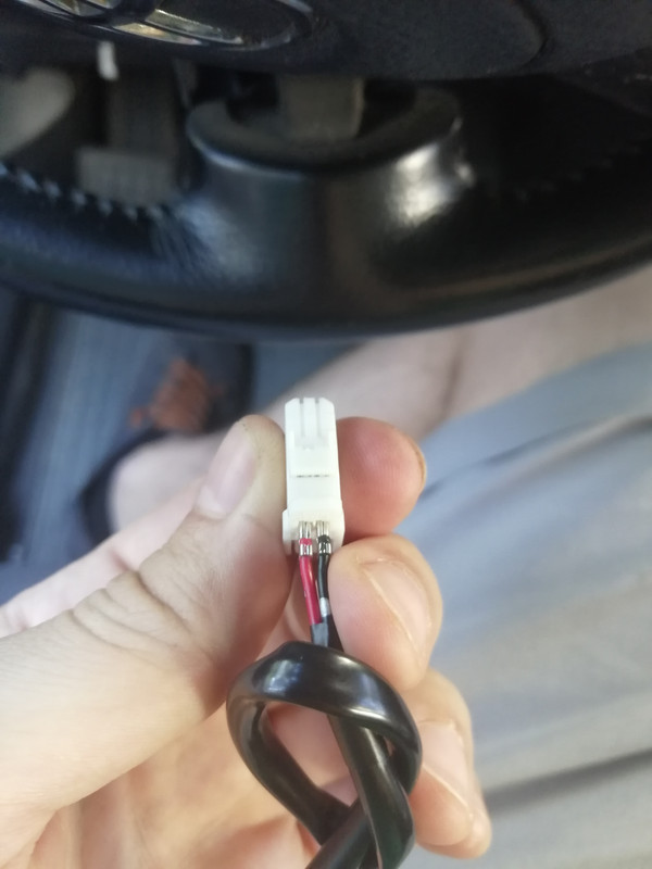

Здравейте!
Някой може ли да провери дали ще стане номера с темпомата при мен :
Rav4 2.0 дизел 2004г. JTEHG20V406064279
Купих лостче от интернет, вчера се опитах да го монтирам (извадих пиновете от буксата с която дойде и ги сложих на празното място в буксата на волана) но не сработи.
Бутона на съединителя е там и има включена букса в него
Въпроса е дали да продължавам да търся решение?
Ето снимките:

Faca
Мнения: 7
Регистриран на: 29 Апр 2019 13:37
Местоположение: Austria, Vienna
Автомобил: Toyota Rav4 2004г.
Мнение от Faca » 08 Юли 2019 15:44
gimara написа: ↑05 Юли 2019 10:22
Faca написа: ↑05 Юли 2019 09:46 Въпроса е дали да продължавам да търся решение?
Продължавай и внимателно прочети темата.
Благодаря много! Сложих пиновете на правилното място и лампичката светна.
Понеже няколко пъти в годината пътувам по 1000+ km на ден , тази екстра ме спасява мега много worthy.gif worthy.gif

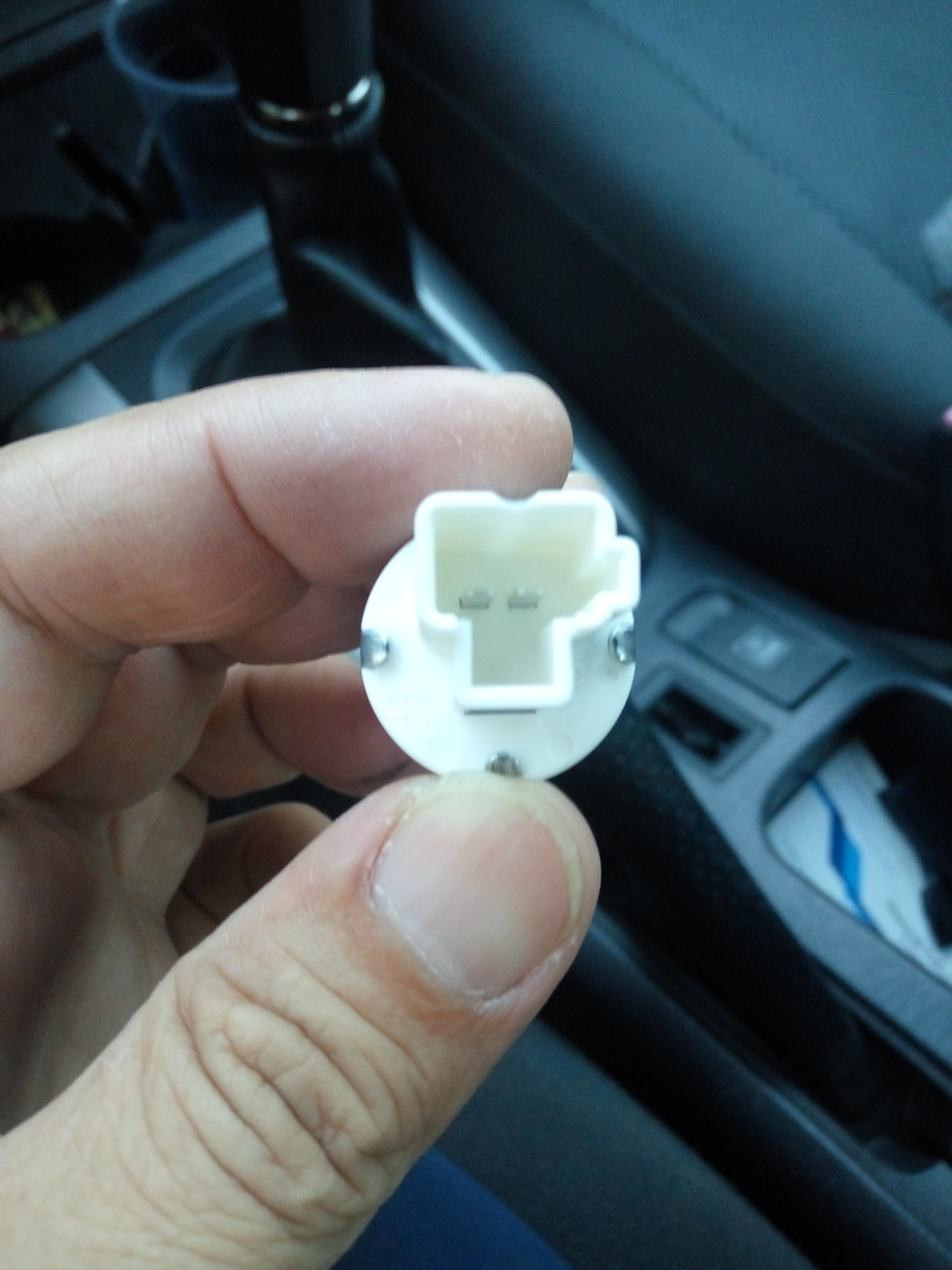

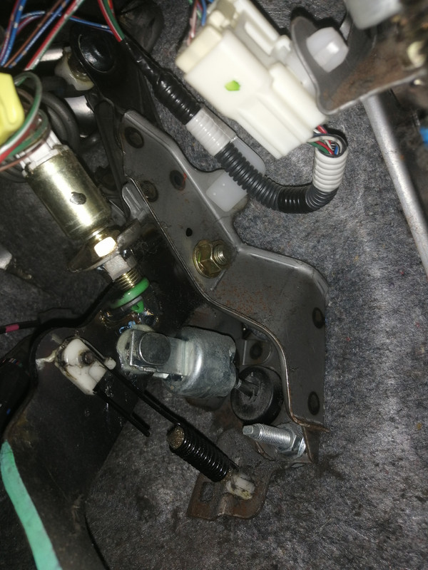

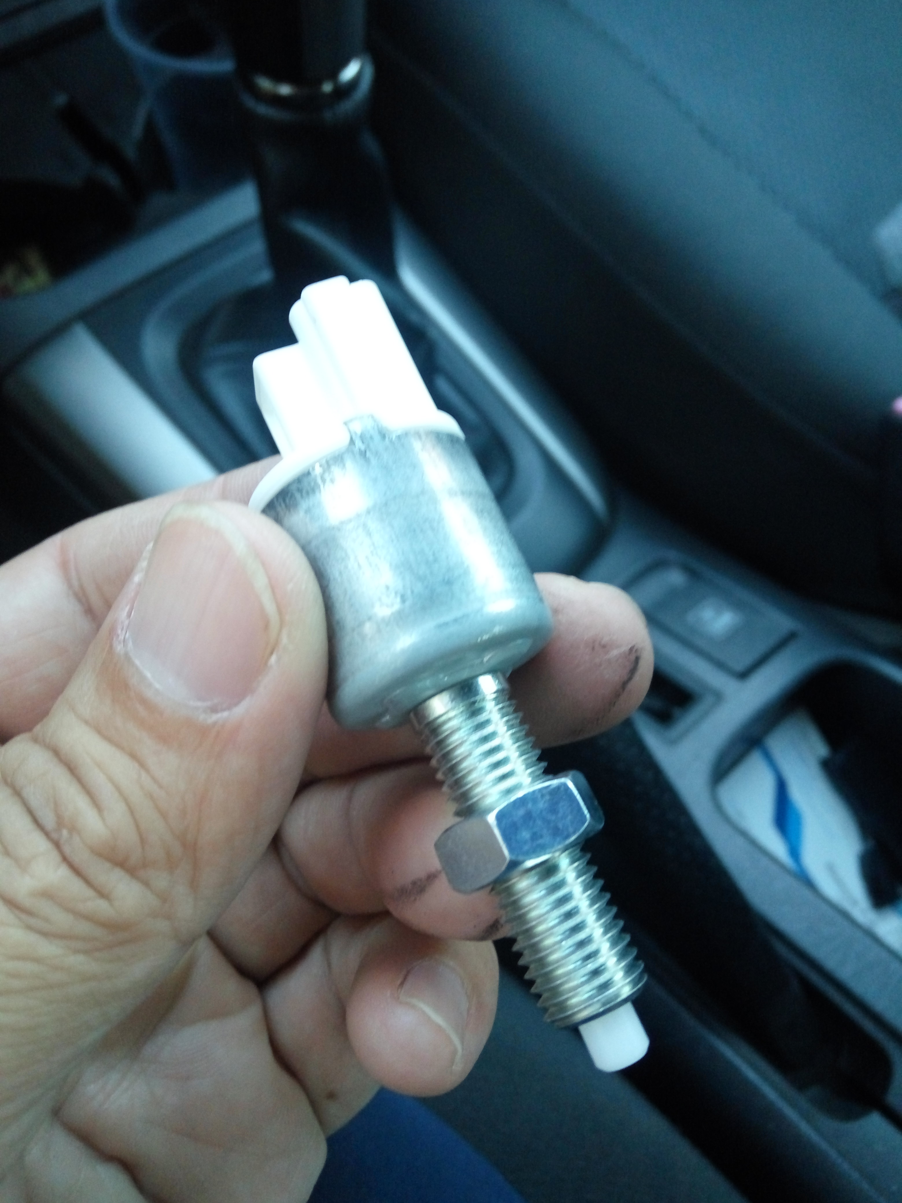

regs
Мнения: 9
Регистриран на: 25 Авг 2018 12:36
Мнение от regs » 23 Юли 2019 19:58
Нямаше датчик на съединителя. Поръчах си нов, монтирах го на педала, но не знам къде да го включа, буксата му стои празна. Трябва ли някъде долу да има кабел който да включа в него или трябва допълнително да се купи кабел?
Иначе ей така изглежда датчика.
regs
Мнения: 9
Мнение от regs » 24 Юли 2019 04:10
Ох колко съм смотан... Датчик на спирачката си имаше, става въпрос за датчика на съединителя...
