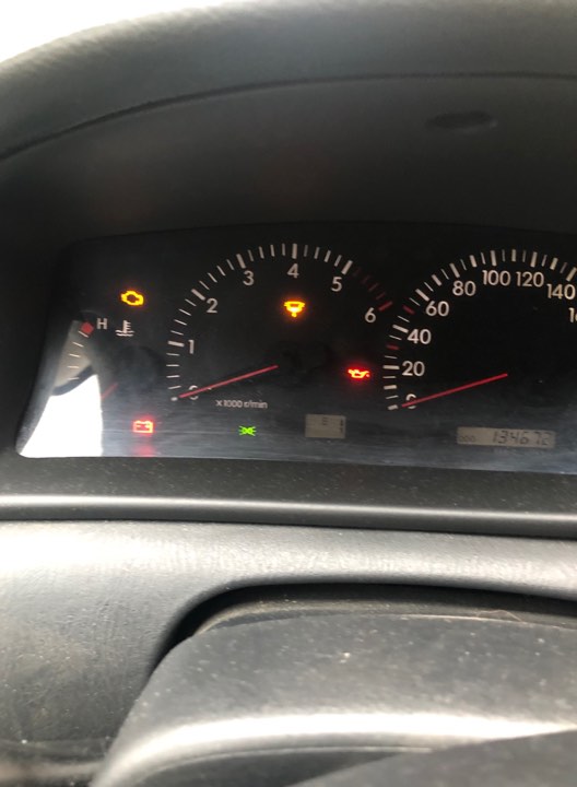

Кофти проблем на королата на тъщата - 1.4 MMT, 2005 г. :)
За втори път се случва тая история, на запален двигател, светват ей тези лампи и при подаване на газ, колата тръгва назад, а лоста е на драйв (Е1) позиция.

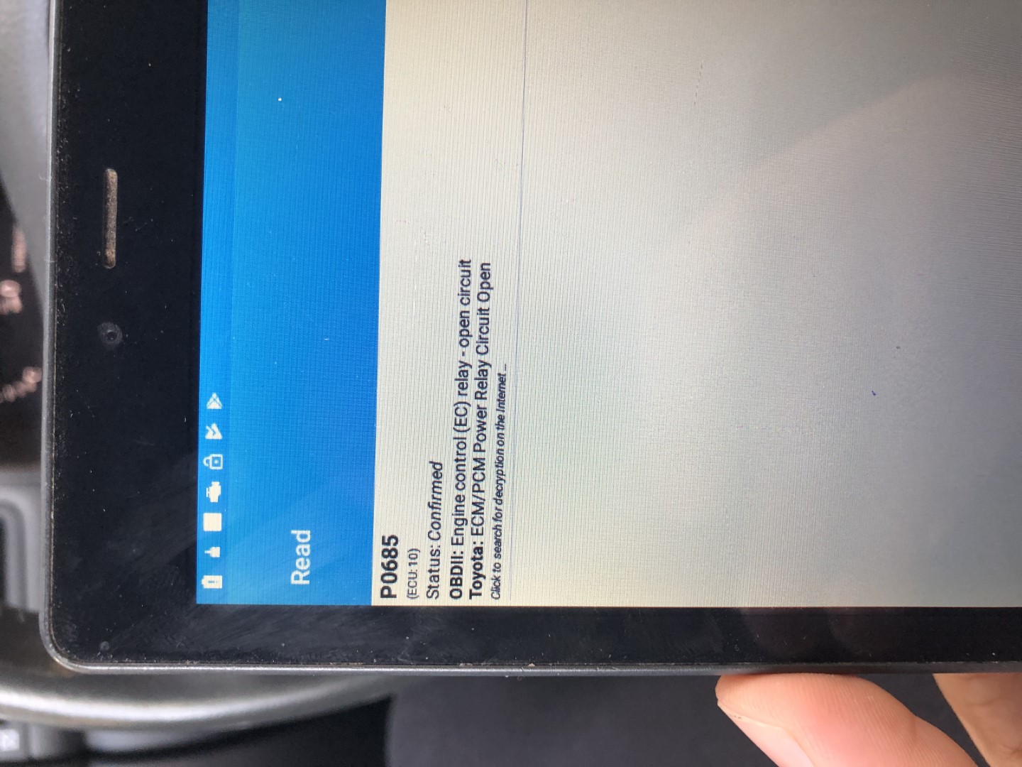

След като го направи първия път я закачах на диагностика и имаше една грешка, която може би отдавам на слаб акумулатор, че го сменяхме миналата зима и от тогава не е имало ядове и тогава просто набедих тъщата, че е бутнала лоста на задна, без да разбере tooth.gif
Проблема е, че вчера се е случило вчера и на жена ми, която ми е снимала таблото - снимката е на запален автомобил, изчакала е да изгаснат лампите, ама нъцки, останали са да светят и тя е снимала. Съответно при влючване на драйв, отпуска спирачката, колата тръгва назад, все едно си е на първа.
Звънях на ТМ ауто, ама не са срещали такъв проблем.
На снимката на таблото забелязвам, че и оборотомера е забил на нула, а трябва да е към 1000, дали няма да е някакъв електрически проблем нейде sad.gif

Иска си Техстрийм и да се види реално след местене на селектора на скоростите дали ги отчита модула.Обаче първо да се реши проблема със светещите лампи на таблото.Може генератора да прави проблеми или някоя клетка на акулулатора,или още куп други възможни варианти.Обаче първо лампите. :thumbsup:

Проблема е, че след рестарт, всичко изчезва и колата работи нормално :)
За сега ще прегледам генератора и акумулатора, пък по-нататък ще я закарам до сервиз.

На приятел опелчето с подобна кутия 'умираше' по този начин заради проблем със самата индикация / табло - там били навряли имобилайзера..
Да не би да е нещо подобно и на Тойотите?
В случая прилича на електрически или електронен проблем...
