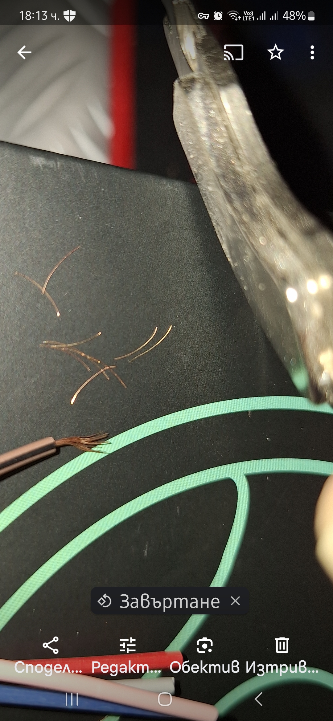

Няма как да проверя моите 'китайски кабели' какви са - просто ги сложих и включих както бяха от кутията и не съм имал проблем вече 4-5 години... Да, гледах добре да херметизирам куплунзите особено тези, които са във вратата за да са добре връзките... И това е...
Дали може да се слагат висококачествени, нискошумни и т.н. кабели - разбира се, и това не би влошило качеството - напротив...
Но реших че доставените са достатъчно добре и засега не съм сбъркал в преценката...
П.С. Също така много внимателно огледах пътя и положението на кабела в местата на сгъвки - там, където се огъва кабела при отваряне/затваряне на вратата, за да няма големи пречупвания и кабелът да се движи с минимални усилия и с достатъчно 'свобода'..

Тествах кабелите...ами медни са, и с магнит ги пробвах, защото има някои имитации на мед и са само боядисани.Това лъскаво е мощен магнит от харддиск и не ги хваща.Надявам се китайците да влагат качествени материали.

Виж тия за 12+, маса и т.н. входните за USB, камера са мизерно тънки и са медни, че съвсем няма да работят. Тези на голямата силова букса са по-дебели и са някаква гадна алуминиево-цинкова сплав, която не се запоява. Даже и като я пипнеш с поялника и флюс може и да се изпари.

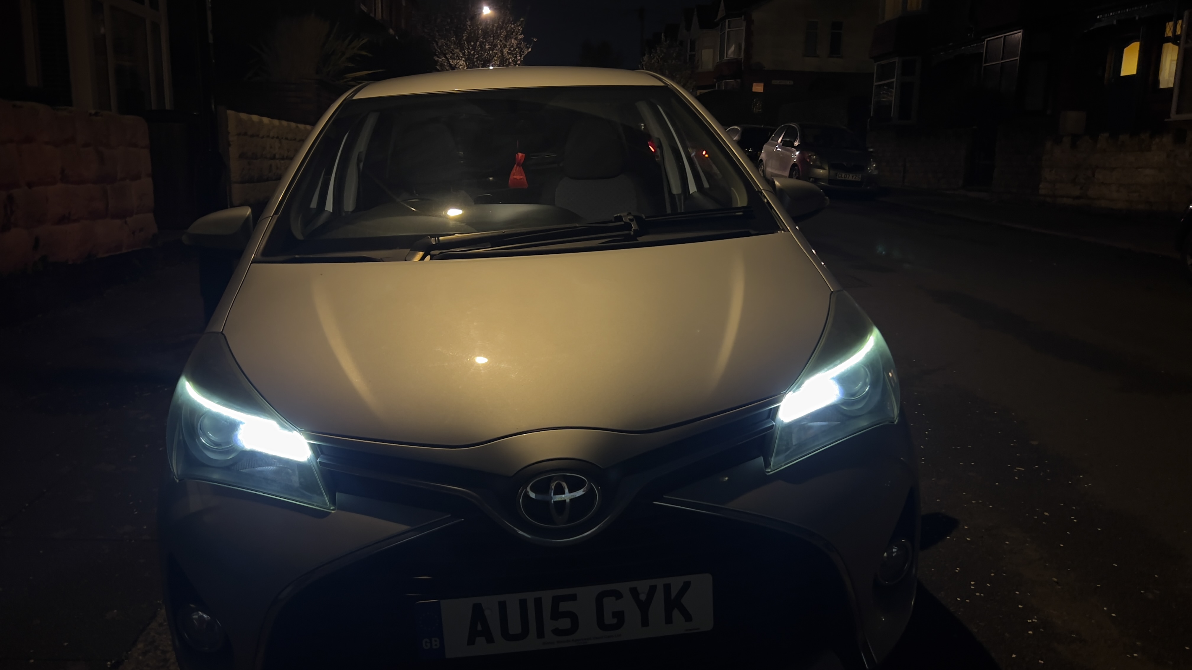

Да питам и аз нещо. На моята Ярис имам фабрични диоди, които се включват като пусна ръчната. Отгоре на диодите и настрани, има някаква диодна ивица, която обаче едвам се вижда през деня, а пък диодите отпред са доста ярки. Мисълта ми е за тази ивица, тъй ли е бледа или може да са отслабнали диодите, които я захранват. Нощно време се вижда добре.

И какви са тези крушки?
