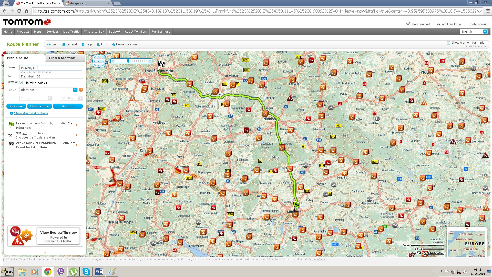

Как да ти отговоря Scott , като за пореден път вадиш неща от контекста и ги цопваш. Прочете ли статията? Там е разяснено доста.
За едно си прав, че обичам задачките, но когато са зададени правилно. Твоя случай не е точно така. Ако искам да пътувам от Мюнхен за Франкфурт не бих си взел кола, специално за това пътуване. Бих гледал нещо универсално, което да ми служи и извън аутобана. Все пак докато се качиш на аутобана и после слезеш, за да стигнеш до точката-цел, ще се наложи да караш и по други пътища. Не всичко е аутобан, нали! Ако пътуването се налага да е бързо бих избрал въздушен транспорт или просто се оставям на трафика и стигам сравнително бавно. Мюнхен – Франкфурт са 391 км. се стига за 3,5 часа. Смятай средната скорост! Ако не вярваш ти давам снимка с реалната обстановка на пътя.
Има съвсем малко участъци където можеш да караш на макс. За сметка на това има много в ремонт и трафик. Погледни тук за какво става на въпрос:
http://www.tomtom.com/livetraffic/
Така, че между идеални и реални условия има голяма разлика. Аз, като човек реалист съм преценил, че Приус е идеалната кола за мен. Ето на, показах ти реалните условия в конкретен случай как точно стоят, но не вярвам да те убедя в нещо. Кауза пердута, както казват братята талянци.
