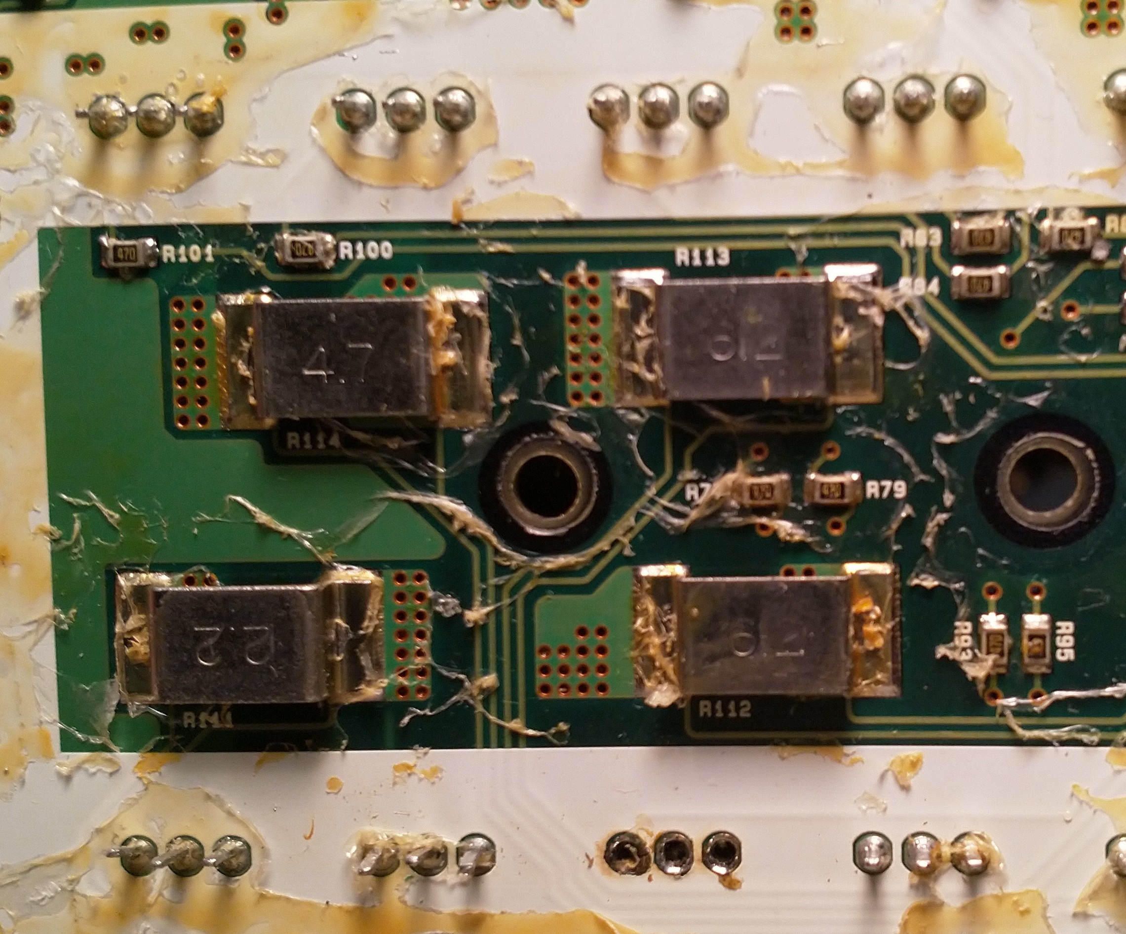

Да, ето ги шунтовете. По един за трите мотора и един на входа на 12 волта. Мерят тока през тях с IR2171S.

Да, умно е направено (интересно решение - информацията за пада на напрежение върху шунта +/-260мВ го връща като PWM - интересно как ли го обработват след това)...
Сменяй транзистора и вероятно ще тръгне без други драми...
