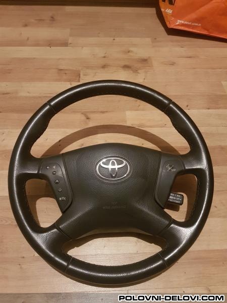

Мнение от kebappa » 03 Апр 2019 23:33
Прочетох темата и не открих точен и конкретен отговор на моето питане . Хората със сходен на мен автомобил и решили проблема по установяване на КК не отговарят на поставеният въпрос на лично . За това съм принуден да попитам отново.
Кой е парт номера на лоста за КК , който да пасва на волана на авенсис , без са се правят допълнителни отвори или употребата на планки за монтаж на лоста за КК към волана ? Желая да монтирам лоста с двата винта и да си опроводя инсталацията ,без да се занимавам с дупчене и планки. Не визирам страничният отвор в случая . Той е неизбежен . Авенсис 1cd-ftv 2005 . Волана изглежда като на снимката (разбира се без лоста за КК) .
Благодаря колеги !
iovkito
Мнения: 3061
Благодарил/а: 18 пъти
Мнение от iovkito » 04 Апр 2019 08:14
Лостът се монтира не на планката на клаксона, а на самата пластмаса, която се дупчи. Твоята няма отвори за винтове, т.е. каквото и лостче да закупиш, няма да стане. Вариантите са или евтино лостче и дупчене на волана или нов волан от кола с фабричен темпомат.
kebappa
Мнения: 41
Регистриран на: 14 Сеп 2017 17:57
Местоположение: Plovdiv
Мнение от kebappa » 04 Апр 2019 17:22
Щом ще се наложи да де дупчи така да е . Възнамерявам да си го поръчам от Китай . Кой е номера на лоста ,който пасва добре на този волан ?
iv4ob
Мнения: 5
Регистриран на: 25 Яну 2016 13:48
Мнение от iv4ob » 08 Апр 2019 21:24
Колега 2години четох и се чудих какво да правя с тоя кк. Накрая осъзнах че лостчетата от Алиекспрес не стават на Авенсис. Купих си волан с лостче за 100лв. Свалих моя сложих другия и всичко заработи.Моята е т25 2.0 1cd-ftv 116 от 2003г.
iovkito
Мнения: 3061
Мнение от iovkito » 09 Апр 2019 06:08
Лостчето пасва, но с дупчене на клаксона и рязане на пластмасата. Ако на времето се продаваха волани по 100лв, сигурно и аз нямаше да си губя времето с напасвания.
