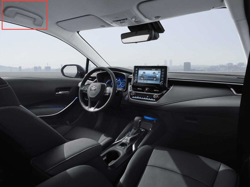

Volkata написа: 11 Яну 2021 09:51 Дръжката от външната страна на вратата ли
Не, от вътрешната. Имам предвид тази дръжка:
Публикувано на: 11 Яну 2021 10:06
от stereo_man
Тази от вътрешната страна над вратата, която е. Същата като на снимката, но на пасажерската врата
Публикувано на: 11 Яну 2021 11:16
от Enwor
Мда и при мен е така. Другият месец и аз съм за ТО, та и аз ще питам (седан executive+)
Публикувано на: 11 Яну 2021 11:22
от Volkata
Значи са доста слабички, при мен за момента го няма този проблем, но аз за лайсните на вратите не мислех изобщо да казвам викам си това ще е от някоя автомивка нещо и така, но видях че на изложената при тях корола го има и реших да питам, и се оказа че има и други, та колкото повече кажат и искат замяна по гаранция толкова е по голям шанса да стане, то ясно че е счупено ама ако е 20 г пластмаса добре ама за 1 г. си е чист дефект
Публикувано на: 11 Яну 2021 12:23
от stereo_man
Какво е при теб с лайсните?
Иначе за дръжката мен малко ме издразни служителя им като им каза, че понеже било счупено не можело по гаранция. Още повече, че присъствах на счупването и знам, че не е висял някой 100 килограмов човек на една ръка на нея и дефакто счупването е в резултат на слаба пластмаса.
Публикувано на: 11 Яну 2021 13:00
от Enwor
stereo_man написа: 11 Яну 2021 12:23 Какво е при теб с лайсните?
Провисналата дръжка. Попаднах на тема в друг чуждестранен форум, колега с RAV4 също се оплакал че пасажерската ръкохватка заминала още на 2ро-3то ползване. Та явно се очертава слаба конструкция и звено.
Публикувано на: 11 Яну 2021 14:16
от Volkata
При мен това е избшеднялата лайсна, а когато казвате за дръжките попитайте настойчиво дали няма и други които да са имали същи проблем и настоявайте
Публикувано на: 11 Яну 2021 14:31
от method81
И аз ще настоявам за дръжките, защото при мен беше буквално на втората седмица от ползването на колата.
Не съм чувал нещо да се чупи, просто "мекото" прибиране на самата дръжка вече не функционира.
Ако я прибера с ръка нагоре, след секунда (а не веднага) пак провисва надолу бавно.
Публикувано на: 11 Яну 2021 16:02
от stereo_man
При мен много рядко някой се вози отпред, понеже жена ми пътува отзад с детето. Общо взето 1-2 пъти е ползвана дръжката и когато се счупи се чу едно много леко изпукване и си остана в долно положение. С малко повече нагласяне стои прибрана, като има 2-3-4 мм разлика спрямо крайното положение, но когато някой я хване пак си остава долу.
Публикувано на: 11 Яну 2021 18:38
от Krachunov
Volkata написа: 11 Яну 2021 11:22 Значи са доста слабички, при мен за момента го няма този проблем, но аз за лайсните на вратите не мислех изобщо да казвам викам си това ще е от някоя автомивка нещо и така, но видях че на изложената при тях корола го има и реших да питам, и се оказа че има и други, та колкото повече кажат и искат замяна по гаранция толкова е по голям шанса да стане, то ясно че е счупено ама ако е 20 г пластмаса добре ама за 1 г. си е чист дефект
Слагал ли си вакси или нещо подобно? Ако при ваксане/пастиране попадне в/у гума или пластмаса се получава подобен резултат.
Публикувано на: 11 Яну 2021 21:30
от Volkata
Не не само на автомивка на самообслужване и сям с маркуча и гъбата миене и мислех че ако ги намажа със силиконов спрей ще се оправят, но не и щом в Тойота казаха, че вече са сменили на няколко коли просто е слаба пластмасата явно
