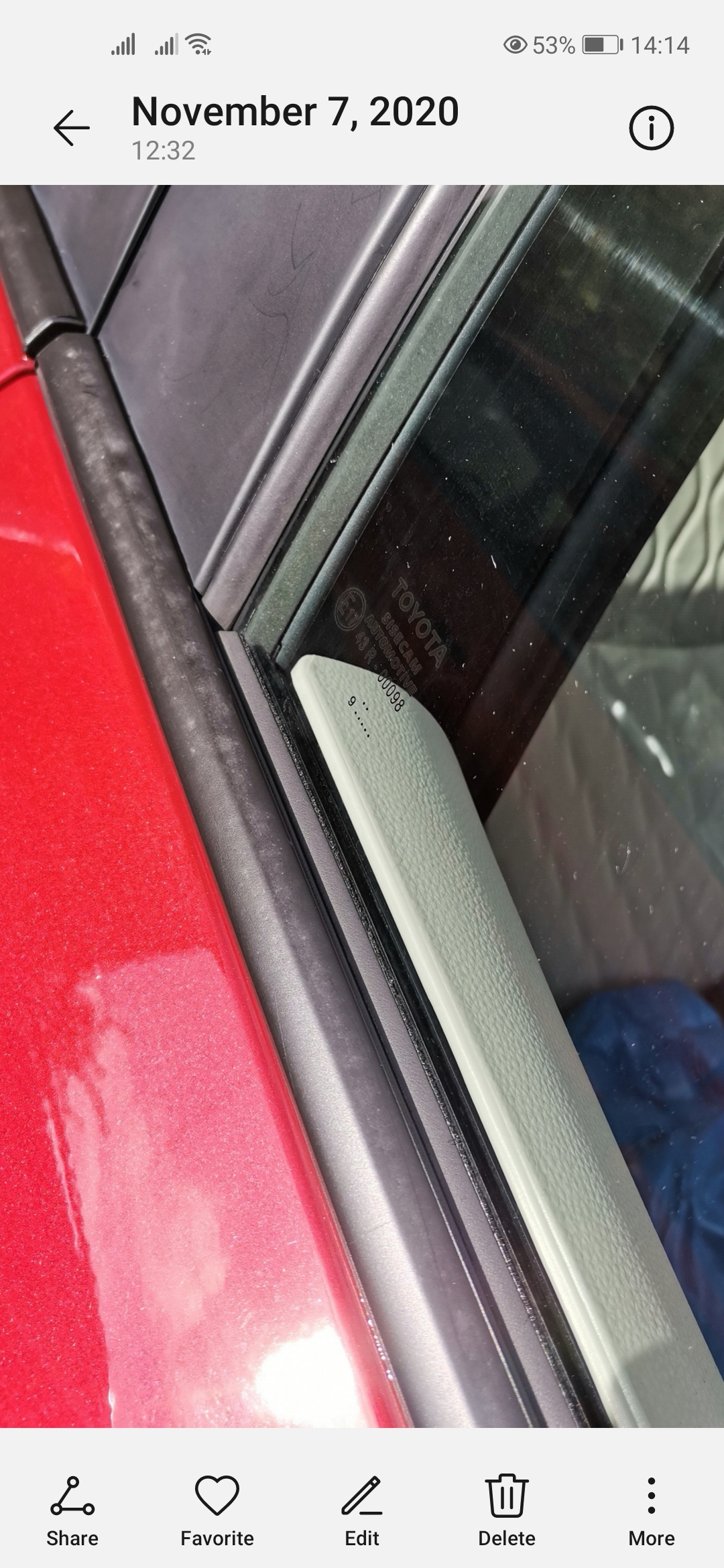

Значи са доста слабички, при мен за момента го няма този проблем, но аз за лайсните на вратите не мислех изобщо да казвам викам си това ще е от някоя автомивка нещо и така, но видях че на изложената при тях корола го има и реших да питам, и се оказа че има и други, та колкото повече кажат и искат замяна по гаранция толкова е по голям шанса да стане, то ясно че е счупено ама ако е 20 г пластмаса добре ама за 1 г. си е чист дефект

При мен това е избшеднялата лайсна, а когато казвате за дръжките попитайте настойчиво дали няма и други които да са имали същи проблем и настоявайте

Слагал ли си вакси или нещо подобно? Ако при ваксане/пастиране попадне в/у гума или пластмаса се получава подобен резултат.Volkata написа: ↑11 Яну 2021 11:22 Значи са доста слабички, при мен за момента го няма този проблем, но аз за лайсните на вратите не мислех изобщо да казвам викам си това ще е от някоя автомивка нещо и така, но видях че на изложената при тях корола го има и реших да питам, и се оказа че има и други, та колкото повече кажат и искат замяна по гаранция толкова е по голям шанса да стане, то ясно че е счупено ама ако е 20 г пластмаса добре ама за 1 г. си е чист дефект

Не не само на автомивка на самообслужване и сям с маркуча и гъбата миене и мислех че ако ги намажа със силиконов спрей ще се оправят, но не и щом в Тойота казаха, че вече са сменили на няколко коли просто е слаба пластмасата явно

За избелелите уплътнения: за такива малки визуални дефекти не съм сигурен дали е оправдан рискът. Защото най-хубава е заводската сглобка. Всичко си е паснало, лайсната не пропуска вода и т.н. Сега като ги сменят, ще ги домързи да разглобят нещо, ще я дръбнат, ще я натиснат, новата лайсна може да е правена от друг завод, от друг подизпълнител, да не пасва нещо и т.н. Междувременно при работата - драснато стъкло, петно на седалката или на вратата и т.н. Той скандалът е ясен после, ама и вредите ще си останат. Отделно, новото уплътнение ще започне да пропуска вода, или пък да стърже по стъклото, или да свирка на вятъра или кой знае каква друга щуротия. И вероятно крайният резултат след още година употреба ще е същият.
Има хубави препарати за обработване на черна пластмаса с матов/кадифен финиш. Виждам, че както и при мен, ценралната колона от черна пластмаса е поиздраскана. Една обработка с такъв препарат, хубав, и пластмасите ще са като нови дълго време, после пак един парцал с препарата и така. И пак няма да достигнем времето, което ще ни е необходимо за отвисяване в Тойота, за да си чакаме колата с подменените гумени уплътнения. Както се казва, това да им е кусурът на колите, при други марки се чупят по-важни неща.
Не казвам да имаме занижен критерий, дали сме една (малка) торба с пари и са длъжни да няма такива неща, но какво да се прави, а и сме длъжни самите ние да си пестим нервите

Сега с този коментар се запалих и довечера ще си купя на Meguiar's Ultimate Black Plastic Restorer да пробвам, може и ти да кажеш някакво конкретно предложения, аз си мисля че може и да не се повлияе от препарата защото самата лайсна си стой на допир абсолютно гладка, а съм виждал и пипал остарели елементи и има разлика, но и да не стане мисля че препарата ще е чудесна защита за останалите пластмаси по колата колкото и да са малко си ги има. А за смяната в Тойота казаха че само се щтраквали и не било нещо трудно, но съм съгласен че ако има вариант да се избегне разглобяване е по - добре

Няма никакъв проблем да се монтира нова лайстна,бих препоръчал даже.Защото тази както и да я "въртиш"все ще става такава.
