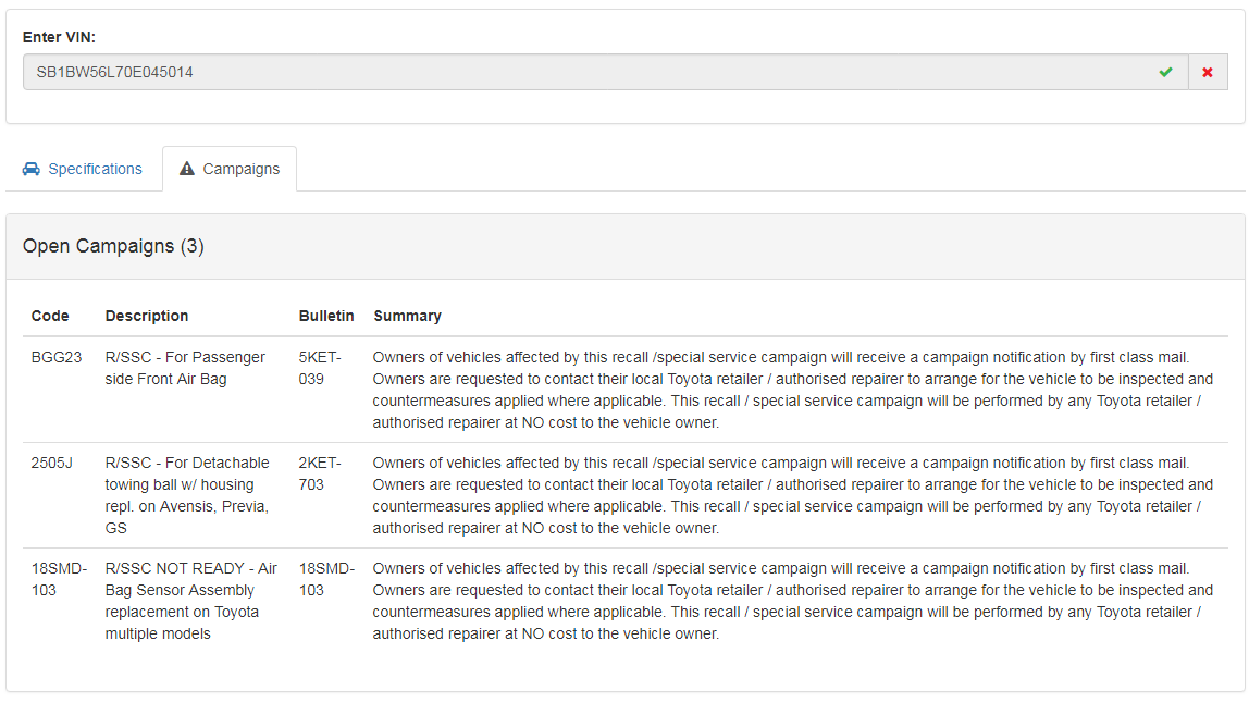

По система не излиза CC.
Има активни сервизни кампании - посетете дилър:
