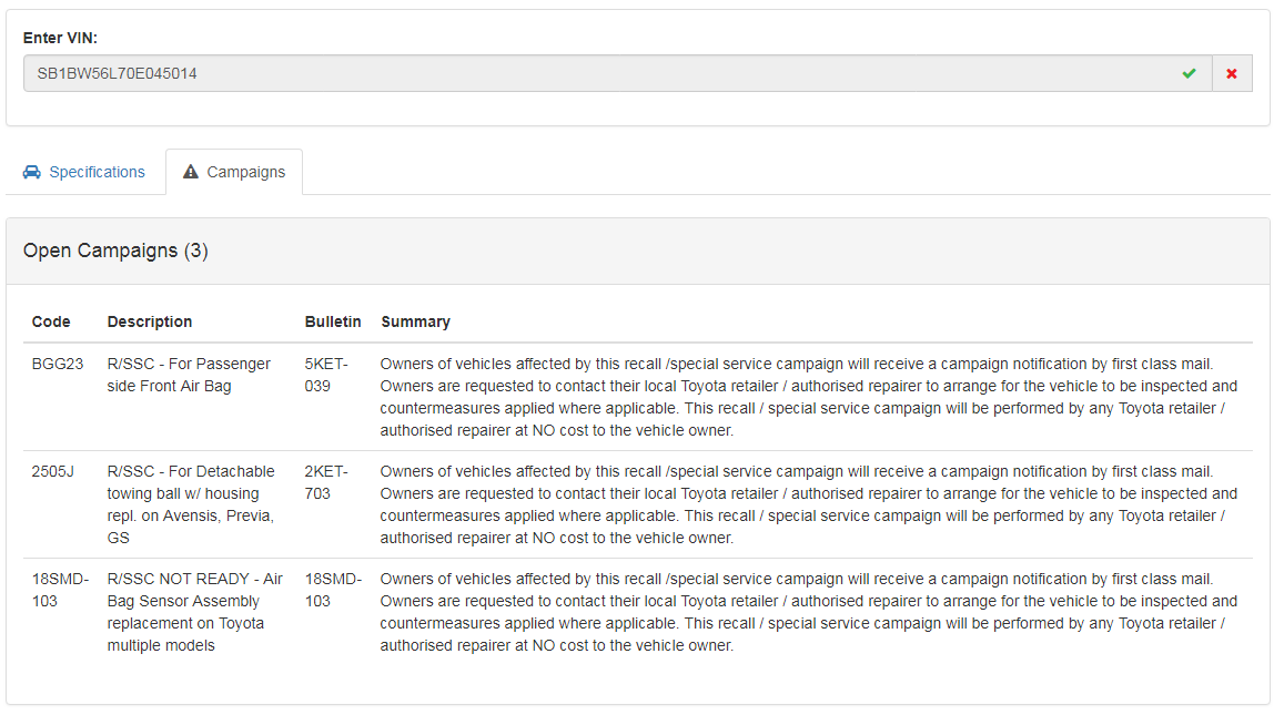

Имате пасажерски airbag за безплатна подмяна - четете важната тема за Takata.

По система не излиза CC.
Има активни сервизни кампании - посетете дилър:
