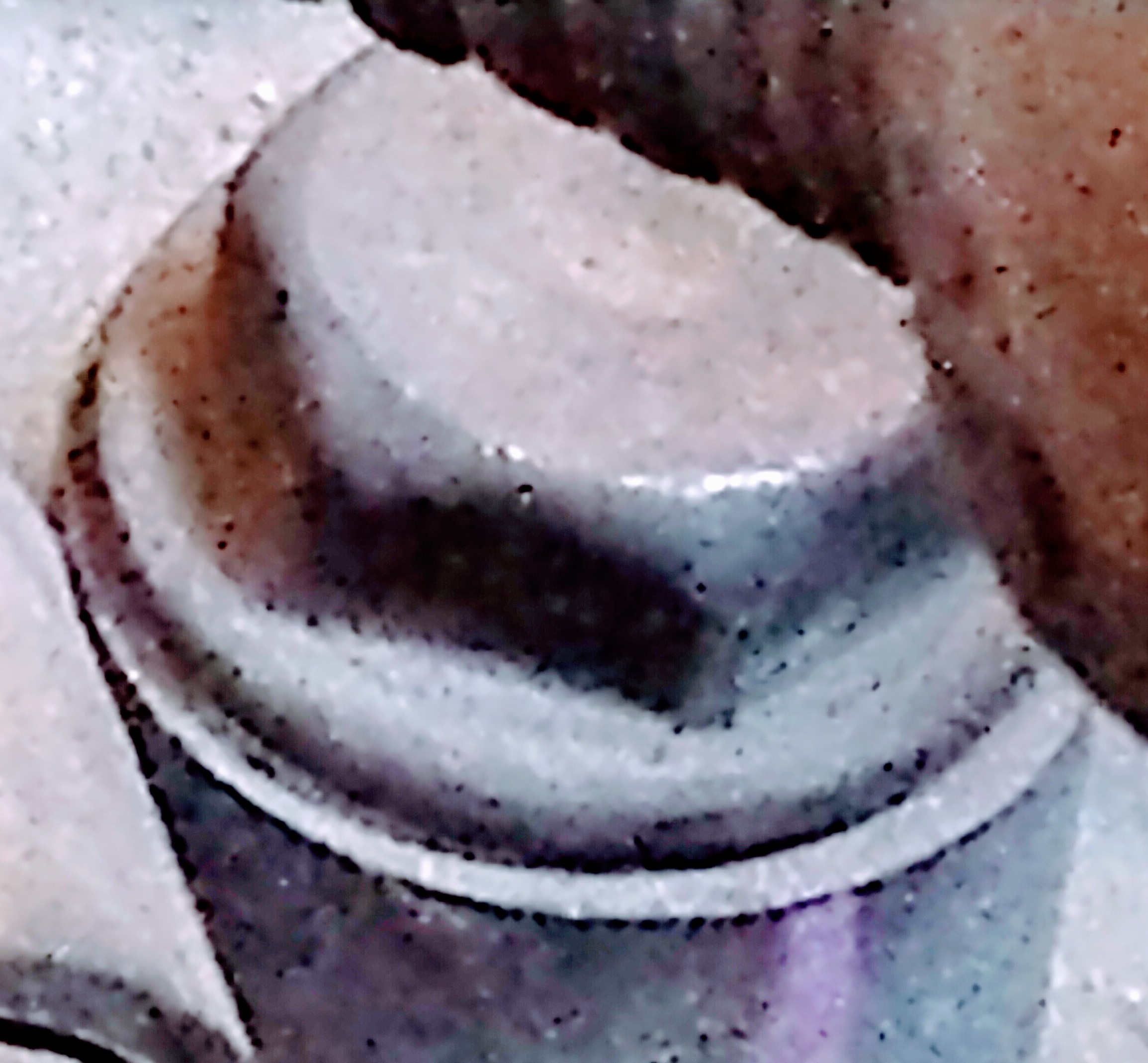

Прилича на лепило по резбата,не знам дали е от завода с тази пластина но когато не прещракат скоростите това момче при мен проверява за тази пластина обикновенно не развива на всички коли.Но сега като се замисля може би има и друго обеснение,но ще пиша на едно место един мейл да видим те какво ще кажат.
Публикувано на: 28 Окт 2019 14:27
от mapamop
Това съм го виждал по винтовете на вратите на Опела и по винтовете на корпусите на лаптопите. Лепило/боя е, и ролята му е да пречи на винта/резбата да се саморазвива от посукване на корпуса или вибрации. Играе е го нещо като контра-шайба на места, където трябва да се осигури резбата против саморазвиване, но няма как да се използват пружинни или контра-шайби, заради малкият обем/дължина.
Има различни цветове с различна устойчивост на услилието. На пипане ако е относително прясна, напомня на восък или недоизсъхнала боя. Нещо подобно е на това:
https://www.senax.bg/eshop/product/462/ ... avina.html

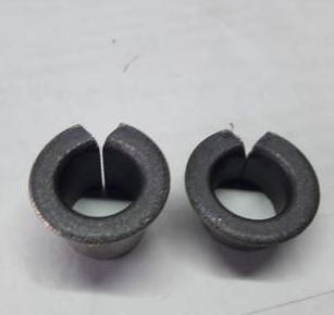

И така, втулките пристигнаха днес........,
Преди време отказах 2 бр. на колега понеже моите които бяха ми изпратени от Германия с уверението че са оригинални, бяха останали само 2 бр.
Реших преди месец да се поразтършувам тук и в Китай.
Добре опаковани....
Добре опаковани....

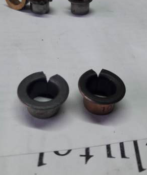

В ляво оригиналта ,в десно поне 5 различни материали и никое не работи.
В ляво SKF,в дясно Китайска
SKF за долу и горе.

Такаааа, както обещах - проверих на моята кола, за която съм сигурен че не е пипано. Няма шайба и е било цвъкнато с боя т.е. "Не пипай тук!" :D Според мен това е наистина лепило, за да не се отвива този фиксатор. Защото явно дълбочината на завиване е от значение.
Иначе снимките на руснака са валидни за моята скоростна кутия. Същата е.

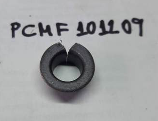

SKF номера за горна втулка.
SKF номера за долна втулка.
cutmypic (41).png (44.81 KiB) Преглеждано 3761 пъти
Това е на кой му трябва да си поръчва..

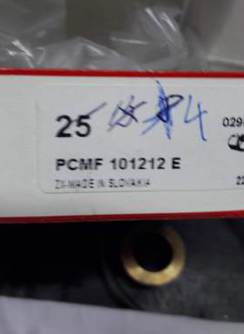

Публикувано на: 28 Окт 2019 20:35
от Митхат
На кутията пише произведено в Словакия SKF,обаче ......може само кутията да е произведена там tooth.gif tooth.gif
Публикувано на: 28 Окт 2019 21:03
Обикновено производителят е маркиран на самият лагер... Не знам как е с втулките... Не вярвам да е китайски - обикновено 'се хвалят' и няма да пропуснат да го напишат :)
