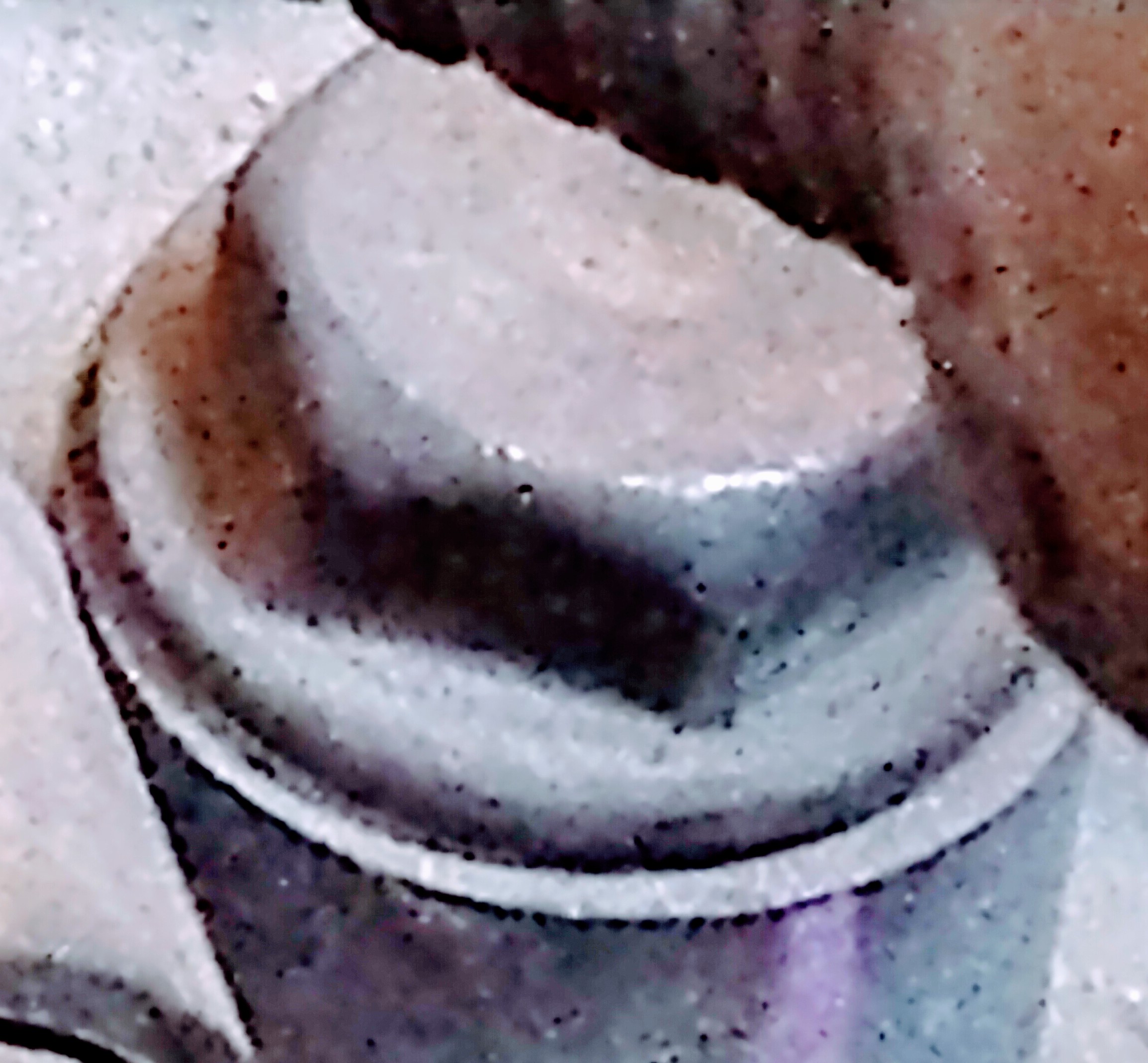

Прилича на лепило по резбата,не знам дали е от завода с тази пластина но когато не прещракат скоростите това момче при мен проверява за тази пластина обикновенно не развива на всички коли.Но сега като се замисля може би има и друго обеснение,но ще пиша на едно место един мейл да видим те какво ще кажат.
- mapamop
- Мнения: 5888
- Благодарил/а: 194 пъти
- Получена благодарност: 811 пъти
Това съм го виждал по винтовете на вратите на Опела и по винтовете на корпусите на лаптопите. Лепило/боя е, и ролята му е да пречи на винта/резбата да се саморазвива от посукване на корпуса или вибрации. Играе е го нещо като контра-шайба на места, където трябва да се осигури резбата против саморазвиване, но няма как да се използват пружинни или контра-шайби, заради малкият обем/дължина.
Има различни цветове с различна устойчивост на услилието. На пипане ако е относително прясна, напомня на восък или недоизсъхнала боя. Нещо подобно е на това:
https://www.senax.bg/eshop/product/462/ ... avina.html

Да колега знам лепилата,просто човека попита какво е и аз казах прилича на лепило.Иначе редовно ги ползваме с различна якост на залепване са.
- mapamop
- Мнения: 5888
Аз честно казано нямах предвид теб в отговора. В смисъл никакви анти-чувства или подобни - просто го оставих за другите, за да го има. Ясно е че рано или късно си/сте стигнали до лепилата, или по документация или по неволя.

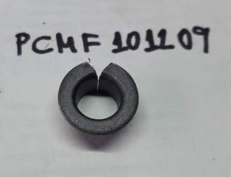

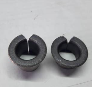

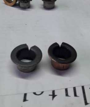

И така, втулките пристигнаха днес........,
Преди време отказах 2 бр. на колега понеже моите които бяха ми изпратени от Германия с уверението че са оригинални, бяха останали само 2 бр.
Реших преди месец да се поразтършувам тук и в Китай.
Тук намерих SKF,китайските само те си знаят кви са.
В ляво SKF,в дясно Китайска
SKF за долу и горе.
Последно промяна от Митхат на 28 Окт 2019 20:12, променено общо 1 път.

Такаааа, както обещах - проверих на моята кола, за която съм сигурен че не е пипано. Няма шайба и е било цвъкнато с боя т.е. "Не пипай тук!"
Според мен това е наистина лепило, за да не се отвива този фиксатор. Защото явно дълбочината на завиване е от значение.
Иначе снимките на руснака са валидни за моята скоростна кутия. Същата е.

SKF номера за горна втулка.
SKF номера за долна втулка.
Това е на кой му трябва да си поръчва..
Не при мен разбира се
