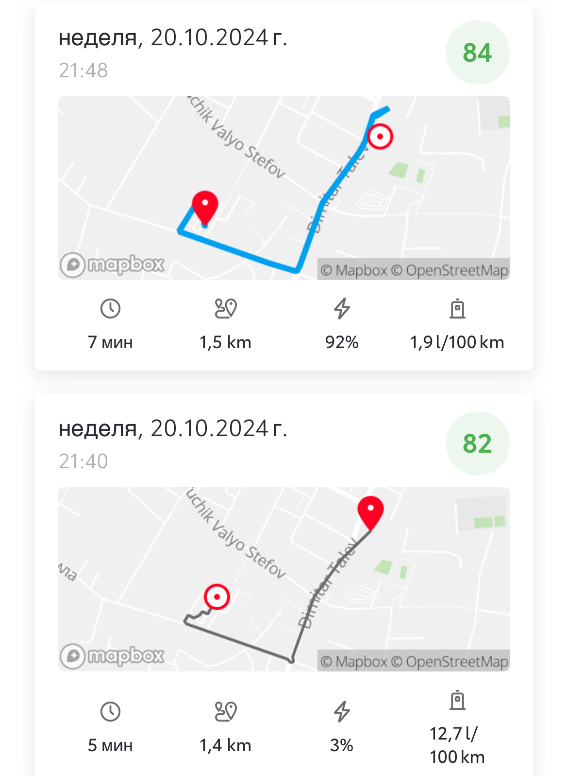

Здравейте! Някой имал ли е подобен проблем: На EV mode, с останала батерия за 3-4 км., директно се включва двигателя, и то според мен в режим за зареждане на батерията. Живея в голям затворен комплекс, карам с 10 км., дори и с празна(30%) батерия щеше да си кара на ток! Спрях да изхвърля боклука, двигателя го чувам бачка яко, както никога не съм го чувал. Врътнах до обекта ми и се върнах, вече на връщане си мина на ток. Доста странно! Външната температура беше 10 градуса. При някой случвало ли се е такова нещо?

Кога последно си карал на бензин? Аз съм забелязал, че особено в студеното, когато повече от 3 седмици карам само на ток (може би и в комбинация с критерии за изминат брой километри), колата решава да включи двигателя за кратко (обикновено изгаря 2-3 км HV пробег). Иначе при минусови температури подгрев на седалки, подгрев на волан и подгрев на стъкло не активират двигателя. Това, което го активира в такива условия е пускане на климатика на макс за размразяване на предното стъкло. Затова аз зимата го размразявам само с подгрева, но не и с климатика - гледам да минимизирам случаите на активиране на двигателя. Ако искаш да избегнеш случайно активиране на двигателя след няколко седмично каране само на ток, то можеш да го активираш например веднъж на две седмици умишлено в удобен за теб момент (например на междуселски или околовръстен път). Аз го праткикувам това, защото също ме дразни безсмисленото бръмчане при ниска скорост, а когато не е пускан отдавна ДВГ-то е много по-шумно от обикновено. Та като знам че отдавна на съм включвал ДВГ-то и съм на някой по-скоростен път цъкам HV бутона, което активира двигателя и веднага след това цъкам обратно EV бутона. По този начин двигателят работи, докато изгори 2-3 км пробег и чак след това се изключва за изцяло електрическия режим. Такова умишлено събитие нулира "таймера" на колата и следващото събитие за принудително включване на двигателя се отлага с още приблизително 3 седмици (по мои наблюдения - не съм виждял някъде да са описани точни критерии, при които колата решава да развърти двигателя).

Бях я карал същият ден малко на HV mode. В случаят при мен не се беше пуснала в HV mode, а явно в този дет зарежда батерията, виж умопомрачителният разход дето е дала. И на таблото си светеше EV mode. Доста странно!Monster написа: ↑21 Окт 2024 18:45 Кога последно си карал на бензин? Аз съм забелязал, че особено в студеното, когато повече от 3 седмици карам само на ток (може би и в комбинация с критерии за изминат брой километри), колата решава да включи двигателя за кратко (обикновено изгаря 2-3 км HV пробег). Иначе при минусови температури подгрев на седалки, подгрев на волан и подгрев на стъкло не активират двигателя. Това, което го активира в такива условия е пускане на климатика на макс за размразяване на предното стъкло. Затова аз зимата го размразявам само с подгрева, но не и с климатика - гледам да минимизирам случаите на активиране на двигателя. Ако искаш да избегнеш случайно активиране на двигателя след няколко седмично каране само на ток, то можеш да го активираш например веднъж на две седмици умишлено в удобен за теб момент (например на междуселски или околовръстен път). Аз го праткикувам това, защото също ме дразни безсмисленото бръмчане при ниска скорост, а когато не е пускан отдавна ДВГ-то е много по-шумно от обикновено. Та като знам че отдавна на съм включвал ДВГ-то и съм на някой по-скоростен път цъкам HV бутона, което активира двигателя и веднага след това цъкам обратно EV бутона. По този начин двигателят работи, докато изгори 2-3 км пробег и чак след това се изключва за изцяло електрическия режим. Такова умишлено събитие нулира "таймера" на колата и следващото събитие за принудително включване на двигателя се отлага с още приблизително 3 седмици (по мои наблюдения - не съм виждял някъде да са описани точни критерии, при които колата решава да развърти двигателя).

При всички тези събития, когато реално имаш останали километри пробег на ток, но колата все пак включва ДВГ, режима си остава EV, но има един друг символ на таблото - EV индикатор, който когато свети показва, че колата се движи изцяло на ток, а когато го няма значи, че ДВГ-то се е включило. Този индикатор е практичен най-вече в HV режим, тъй като с него можеш да проследиш кога ДВГ е изключено и кога включено, но и в EV режим има своята стойност, индикирайки такива събития на включване на ДВГ-то, въпреки твоето изрично желание да караш изцяло на ток (което всъщност означава EV mode-a). На моето табло EV индикатора е надпис EV ограден в нещо като облаче или контур на автомобил с колела в долния край - не съм много сигурен какво са се опитали да изобразят Японците.
Иначе относно твоето събитие - забелязал съм, че зимата ДВГ се включва по-рано (при 3-5 км оставащ пробег), сравнено с не-студените сезони, когато се включва при достигане на нула EV пробег. Но това съм го забелязал по-скоро при температури под 4 градуса - описаните от теб 10 градуса ми се струват твърде високи, за да се случи това или поне аз не съм забелязал при мен да се е случвало. Колата попринцип като побръмчи после си те връща в изцяло електрически режим и те оставя да си изхарчиш последните 3-5 км, но по някаква странна причина решава да пусне двигателя за кратко при достигане на по-малък пробег. Тъй като и това поведение ме дразни, това което аз практикувам е:
- Гледам зимата да не падам под 6 км електрически пробег и като наближи това число да ходя на зарядната станция.
- Ако случайно го наближа това заветно число и съм напът за зарядната, тогава спирам климатика, тъй като съм забелязал, че това като че ли отлага активирането на ДВГ и ми позволява да си стигна до нулата километри пробег без досадното бръмчене.
