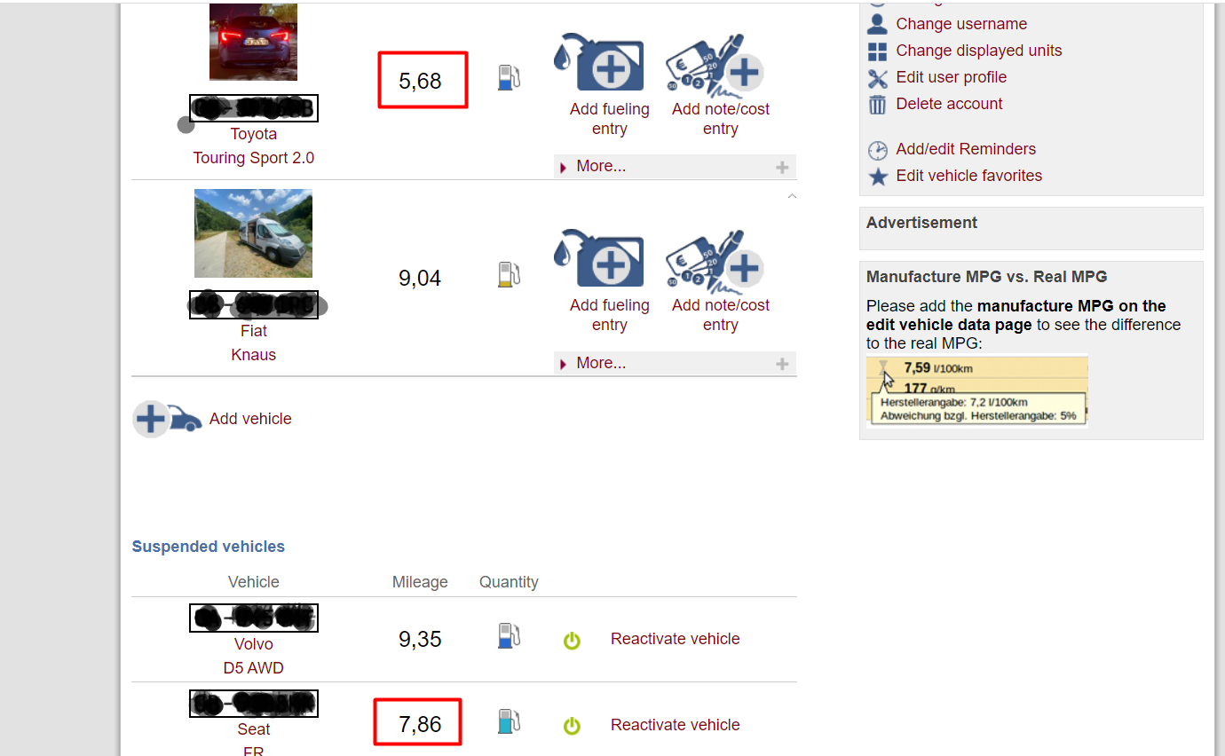

Добре, обаче опитай да не гледаш само конкретни условия или конкретни пътувания. Ако по някакъв начин си водиш цялостна статистика на разхода на автомобилите виж за периоди над година, в идеалния случай за целия експлоатационен период.
Защото ето ти например моя случай:
Сеат Леон ФР 1.8 турбо ми е дал разход 7,86, а Королата 5,68.
Би ли сметнал при средно 15 000 километра на година, за 5 години експлоатация на всеки един от автомобилите, колко би била сумата за гориво? И колко е разликата между тях?
Та колко според теб ще спестя с Королата на петата година?

nicktodorov написа: 08 Юни 2021 11:08 Би ли сметнал при средно 15 000 километра на година, за 5 години експлоатация на всеки един от автомобилите, колко би била сумата за гориво? И колко е разликата между тях?
При средна цена от 2 лева за литър 3270 лева за 5 години ако караш по 15 000 на година
