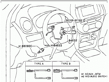

Излиза, че може, но трябва все пак да се види дали има всичко необходимо по педалите:
лостче с номер: 84632-34010 Replaced: 84632-34011
Трябва да се види и буксата на волана каква е, че има 2 вида:
единия тип: 84633-64010
втория тип: 84633-42010

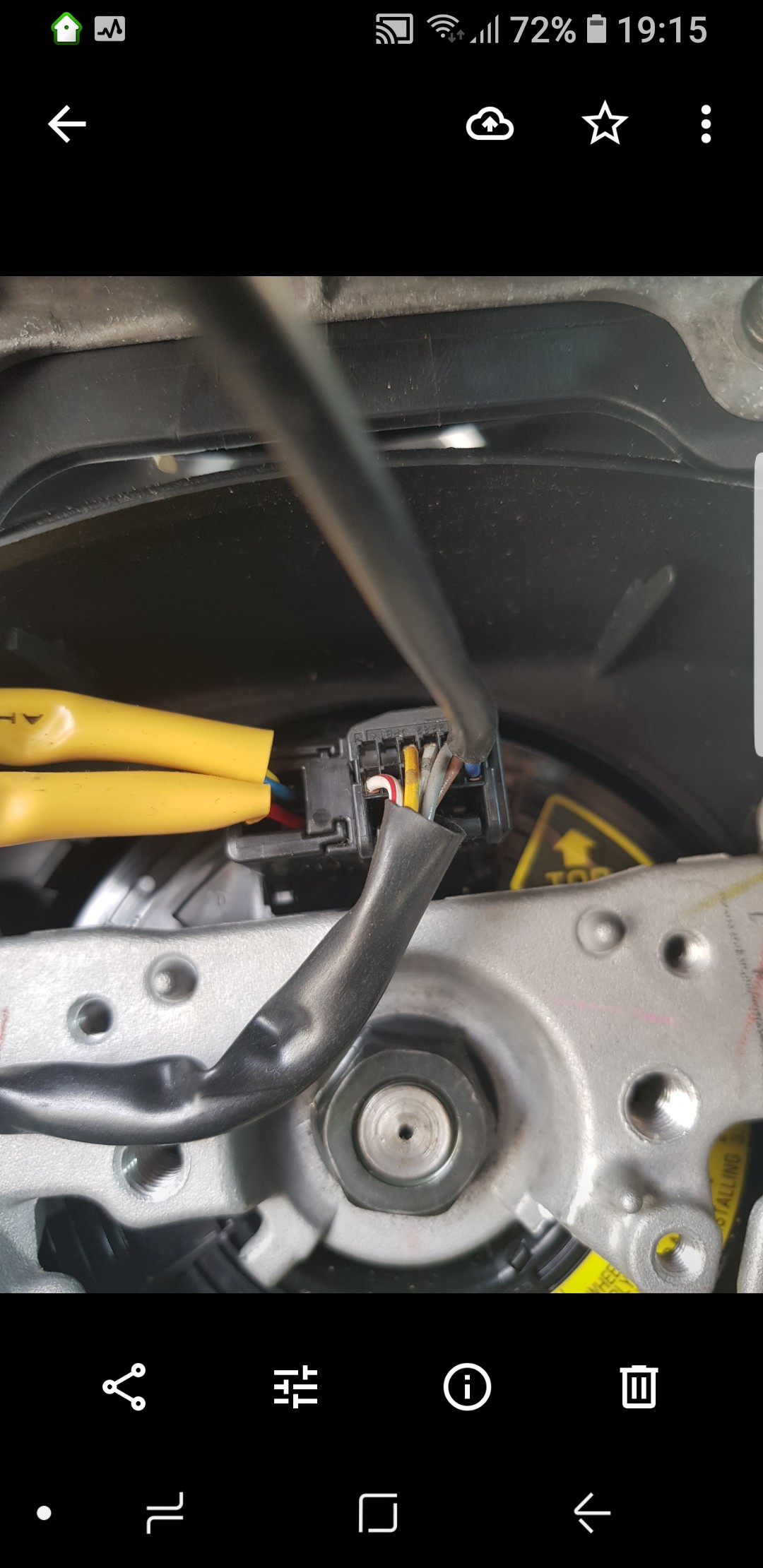

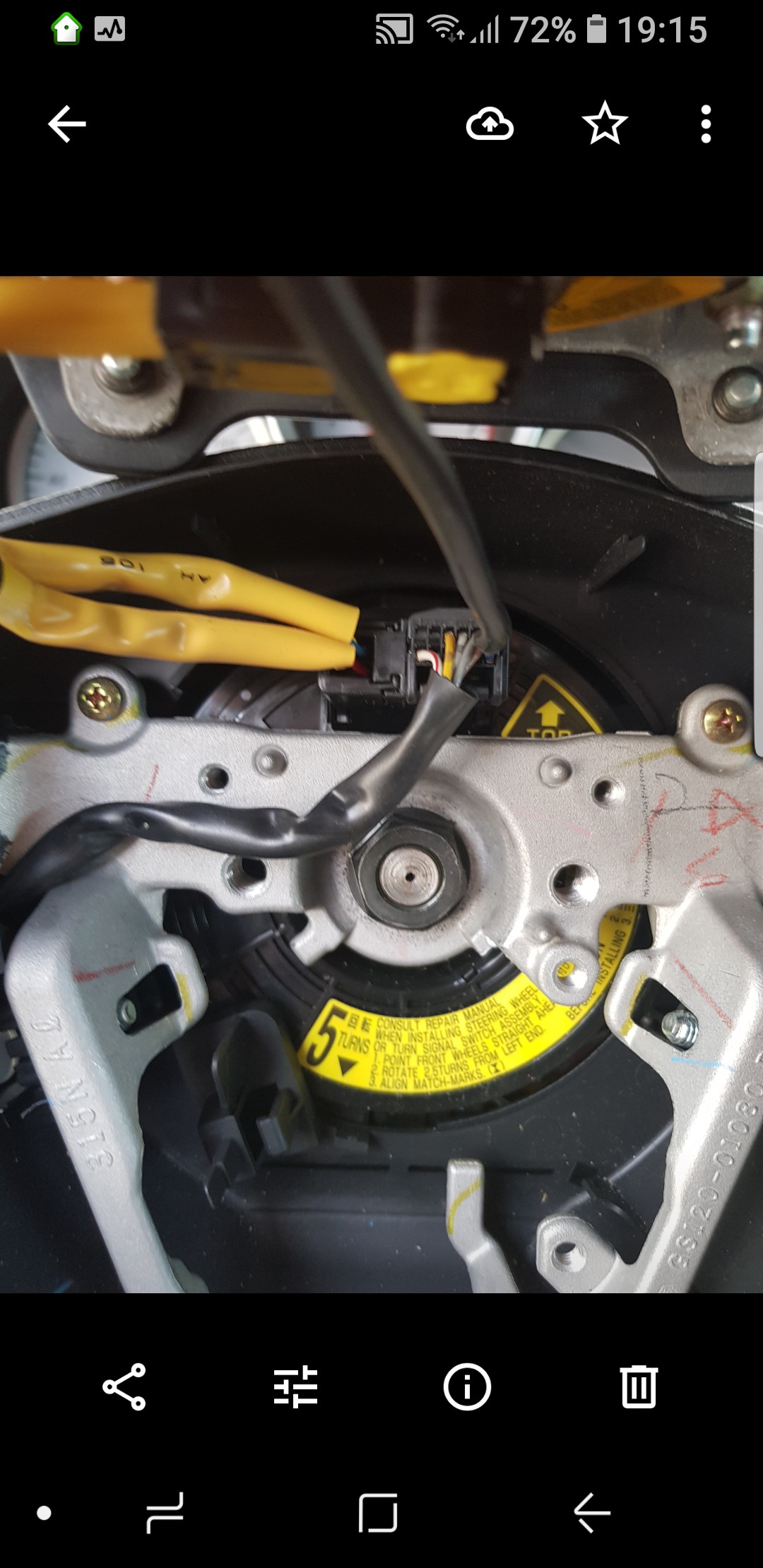

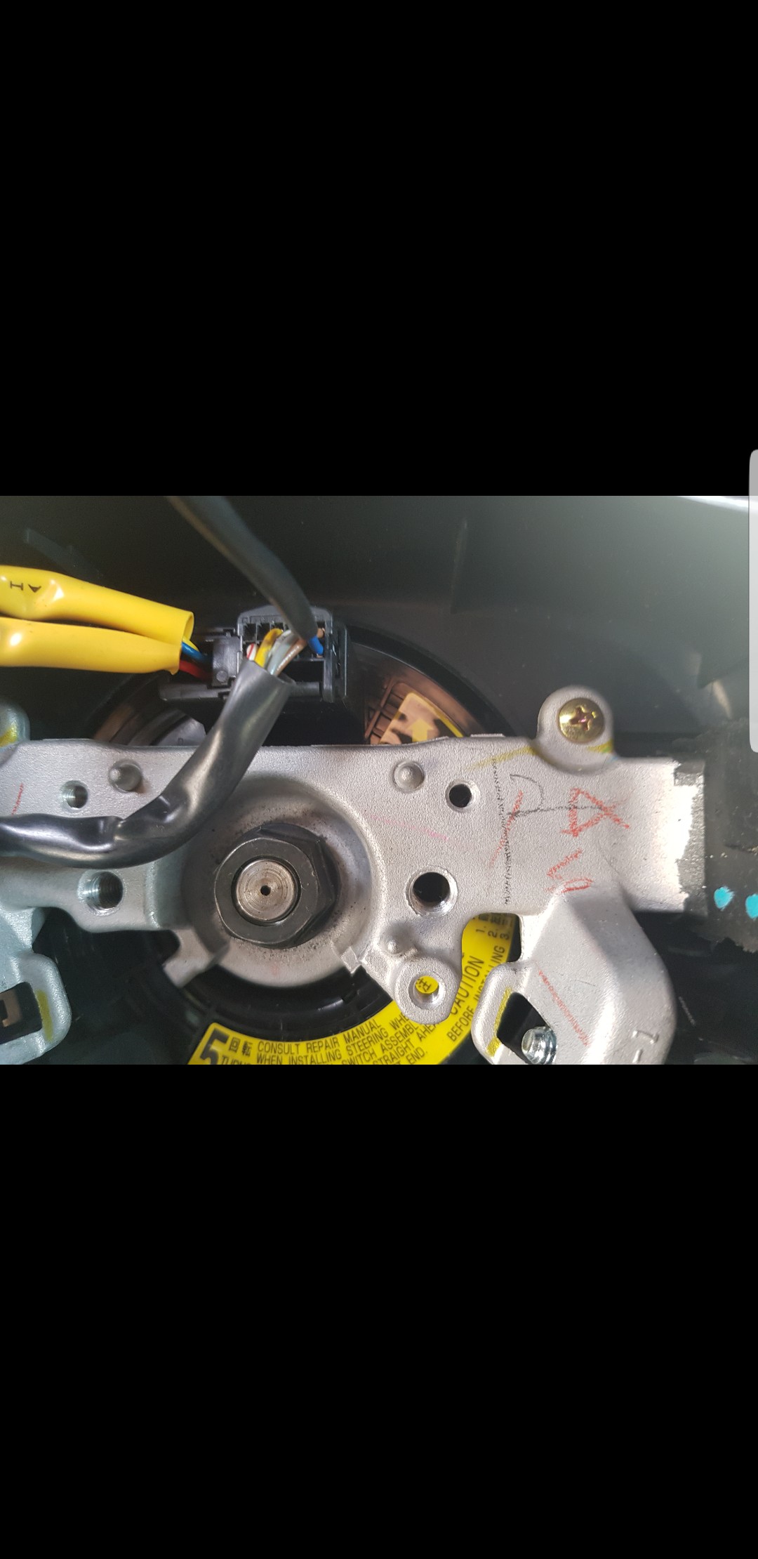

Ето снимки на волана с махнат еърбег,за да може по разбиращите да потвърдят кой номер лостче и кабел трябва да поръчам.Благодаря колеги.

onicks написа: ↑12 Окт 2018 01:20 JTEHH20V700283656 Cruise Control
- Type B
Има кампания за въдушна възгланвица - 5KET-040 - For Driver's side front airbag
Последно промяна от vas на 13 Окт 2018 23:04, променено общо 1 път.
