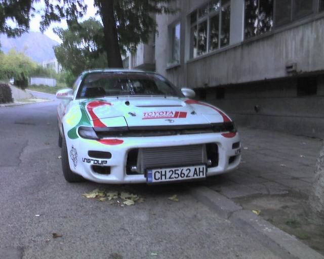

Това от кога е ? Да не би Животното да ти прави огъвките на тръбите за интерколера ?
Изглежда зверски и тоя интерколер :thumbsup:
LordDigital
СупраДжия
Мнения: 3190
Местоположение: Chicag0-Land
Мнение от LordDigital » 27 Сеп 2006 17:35
Хубав кулер ,ма за мене е прекалено голям освен ако нема да се правят едно 400 коня. За по-малко коне ,просто със тоз мотор ча докарва бая ЛАГ. Па и за 400 коня бих препоръчал водна/алкохолна инжекциа и кулер със поне 30-40% по-малък обем...
Интересно какво ча праиш със бронята?

Lord това за лага май не важи за всеки автомобил,аз сложих на Starletта един малко по голям от този и съм направо очарован от ефекта,разлика в пълненето не усетих.

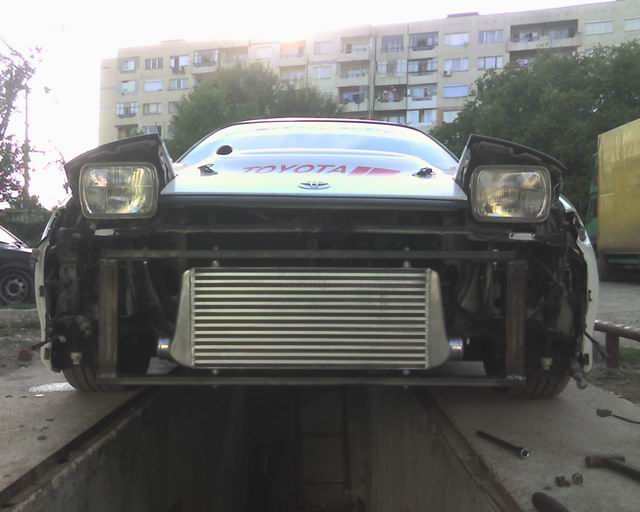

размерите на питата са 60/23/6.5 см
пасва си перфектно на бронята, ама още не съм му вързал тръбите зада знам къв ще е ефекта

tozi cooler e ot tipa bar & plate. te ne sa tolkova efikasni kato fin & tube no puk imat po malko vutreshno saprotivlenie i lag-a niama da e tolkova goliam.

a kade e gredata det stoi zad broniata? ili inache kazano onui neshto det poema chelen udar wacko.gif
