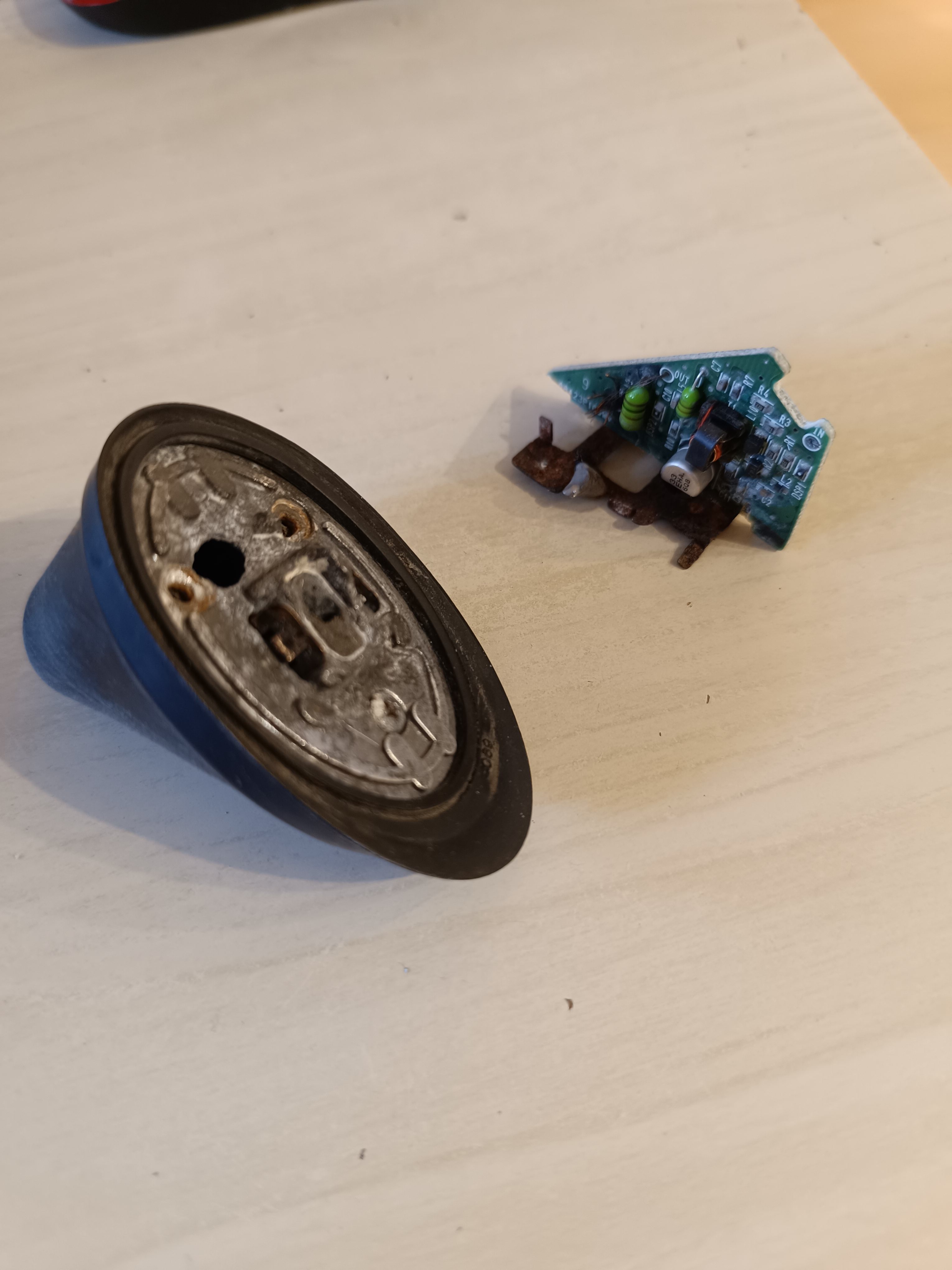

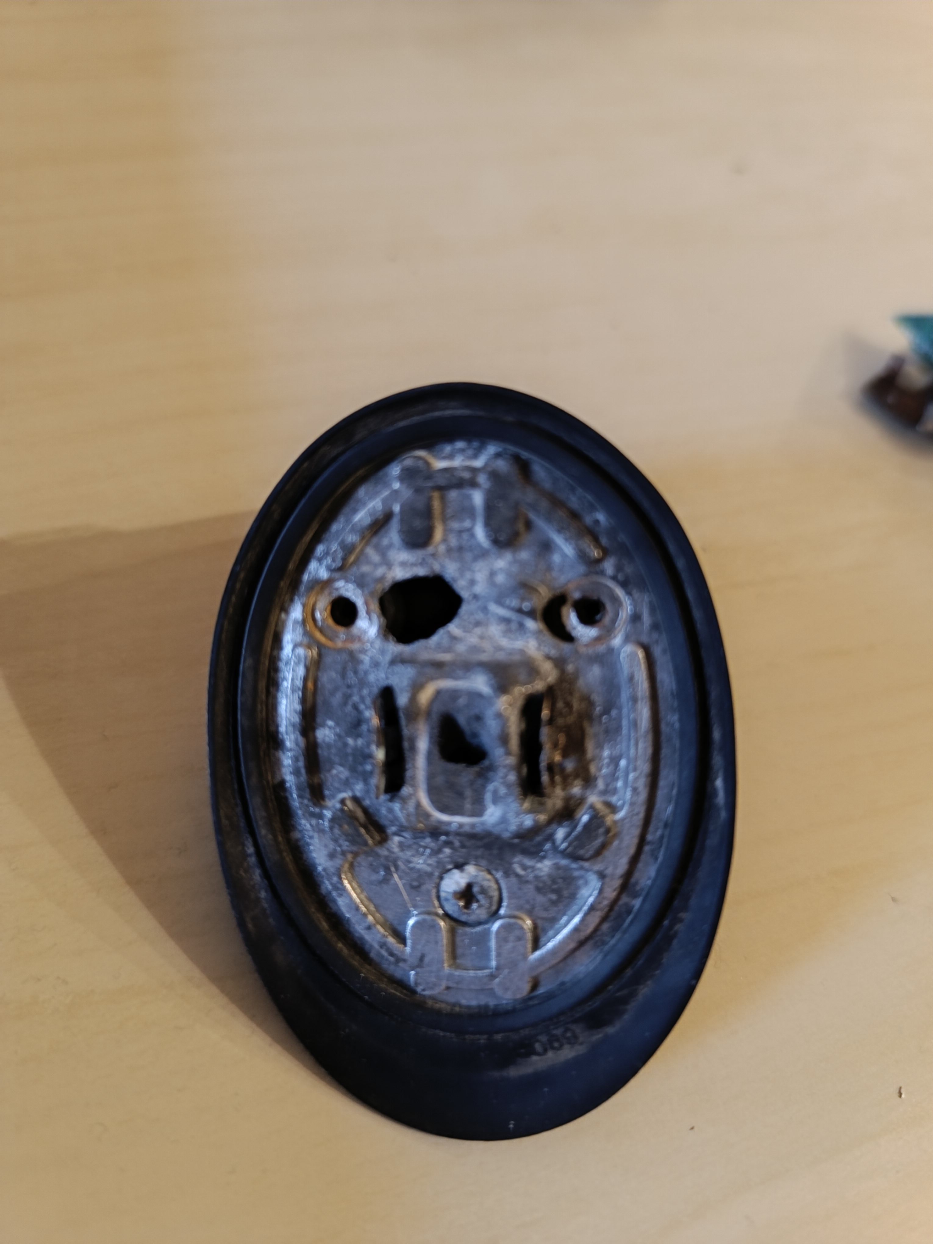

някой да е сменял антената на покрива?
Моята е пропуснала вода и се е разложила основата, счупи се.
Има много в нета, но ако някой е играл този филм, че не съм сигурен
дали и какво ще върши работа, заради усилвателя най-вече.
Ако някой иска да си я сменя, мога да му купя старата.

За съжаление нямам номер на антената. Ако е имало то той се е разложил.
Основата е от цам и се е окислила до разпадане.

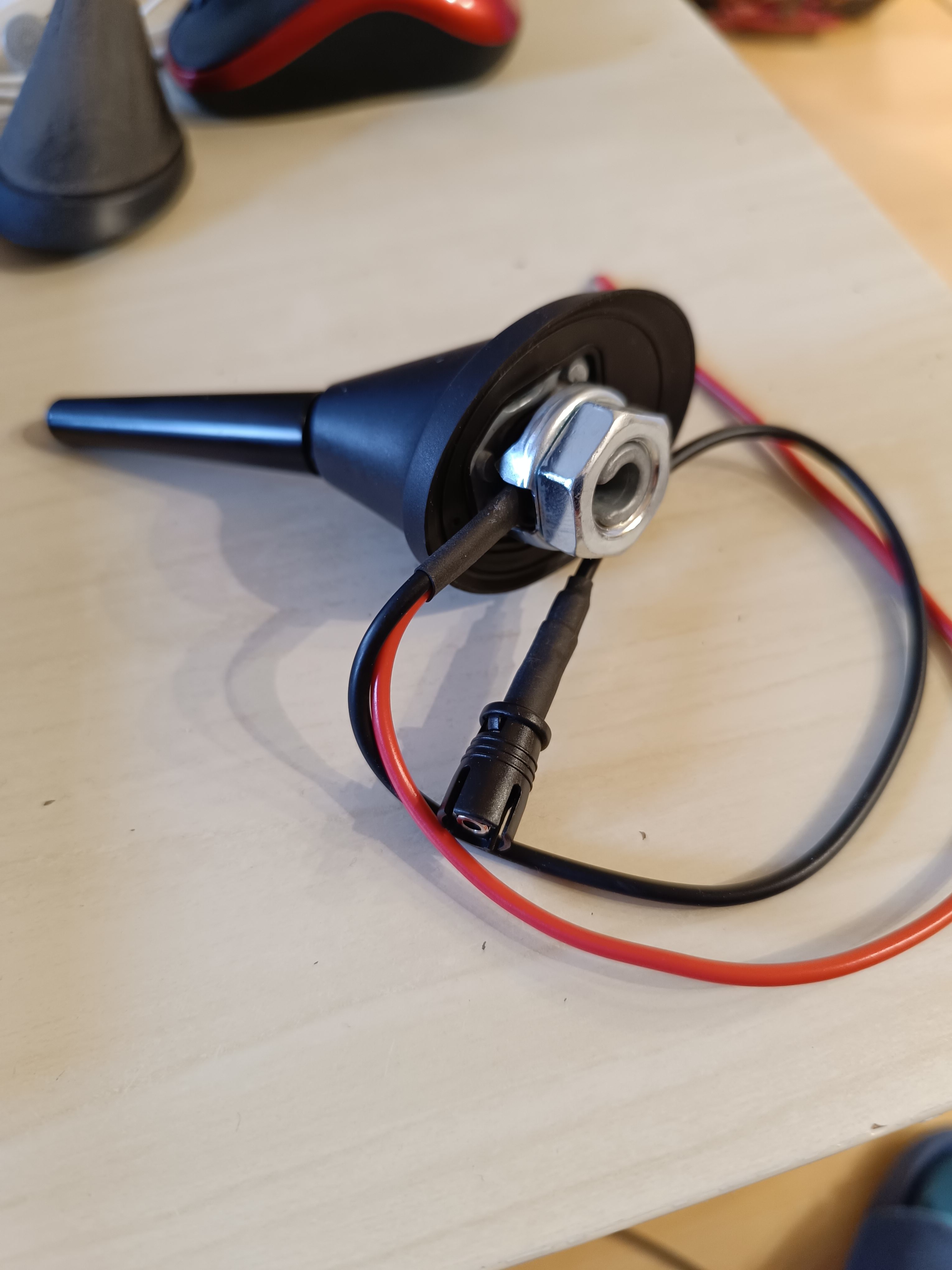

Купих една антена която е със същия захват. Не съм я монтирал, така че не зная още дали работи или не.
Единственната разлика е във вида на куплунга и ако не намеря същия ще отрежа кабела и ще привържа
оригиналния куплунг. Този на антената е RAKU 2/мъжки а никъде не намерих в нета да продават в БГ
RAKU2/ женски. Може би трябва да вляза в няколко магазина като Елимекс и да попитам.

от gordini
Ето какво е останало от моята и какво купих.
Не пратих номер защото не намерих.
На новата трябва да свържа антенния кабел
към оригиналната букса или с букса ако намеря или с
рязане и запояване на кабела директно.

от mapamop
Конектора ти е друг и тоя кабел няма да го запоиш, ако е същия като на Астрата. Вътре кабела на опела беше кух, и жичката е навита на спирала, и е тънка като косъм. Поялника я топи, отделно че може и да е алуминиева. Не ме питай откъде знам....
Драсни едно лично ако ти трябва антената, да знам дали да копая в гаража. Или пробвай и после пиши...

от mapamop
mapamop написа: ↑16 Май 2024 20:30провам
Ориентирай се към преходен кабел, специфично ако не ти пасва конектора на сигналния кабел. Имам предвид максимално къс кабел за преход от едната в другата.
И да споделиш резултата, за другите "мъченици"....

Не намерих конектор и привързах двата кабела. Японския кабел за антената се оказа доста фин, но
все пак успях да го привържа. С ширмовката стана по-лесно. Накрая по една капка калай за всеки случай.
Дали работи обаче няма да мога да дам инфо скоро, защото ще лепя фолио на тавана и докато не го сложа
няма да слагам антената за да не ми пречи. Първо ще пробвам сам да го залепя и ако не успея ще търся помощ.
Когато всичко си дойде на място ще пиша.
