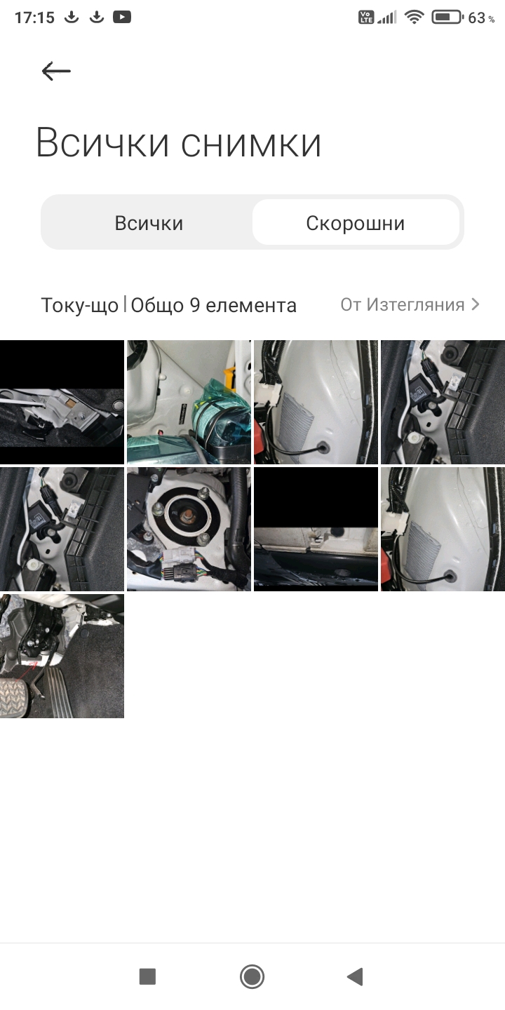

Явно АЗ съм тъп, но снимките ми не се зареждат, дори като направя скрийншотове, които са с малък размер. Ако някой има желание и възможност....мога да му ги пратя да ги качи той. Ше съм много благодарен

Прати на ivaylodimov1977@gmail.com
Ще опитам да ги кача :cheers:

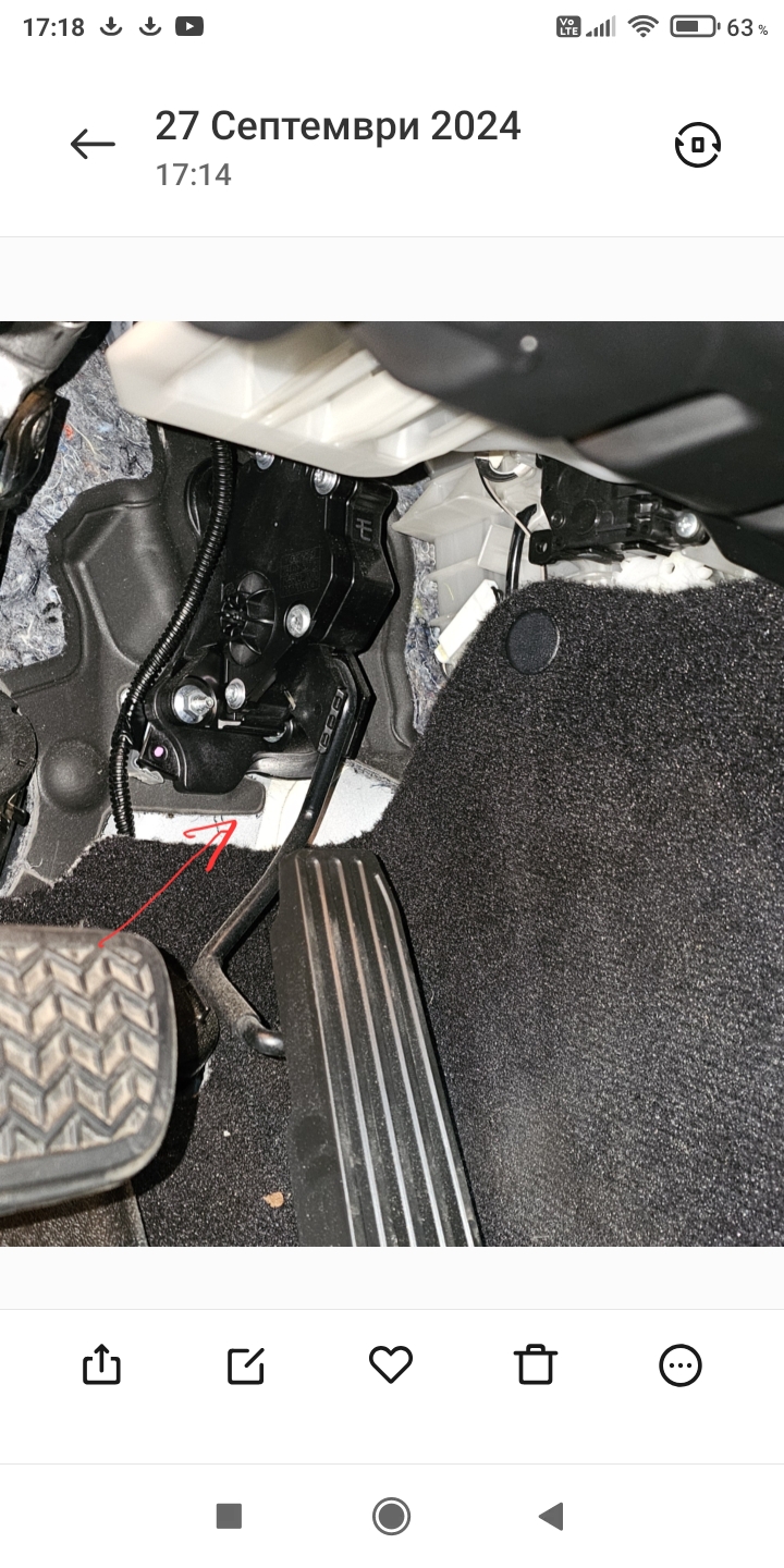

Снимките на колегата

И още три

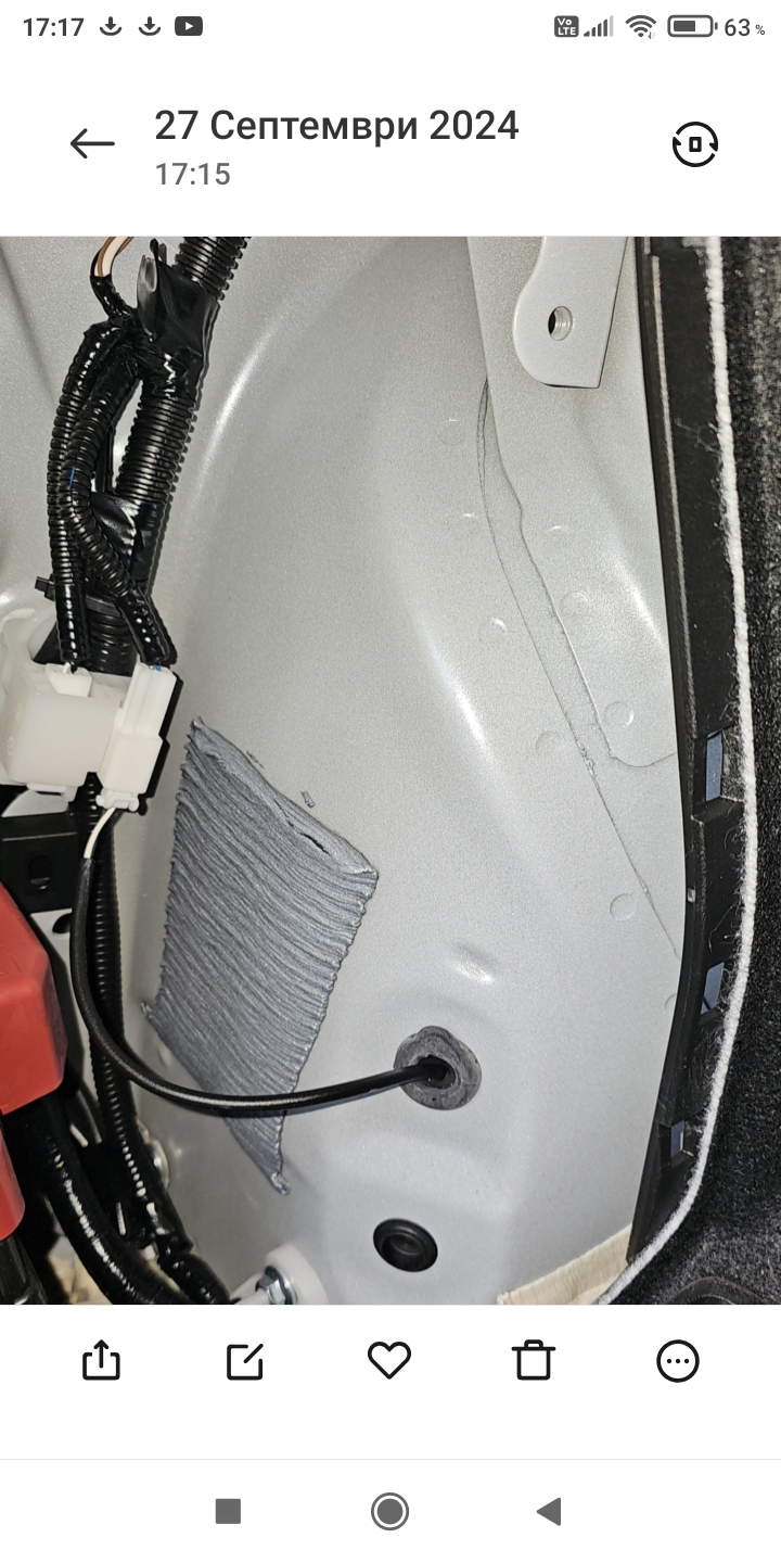

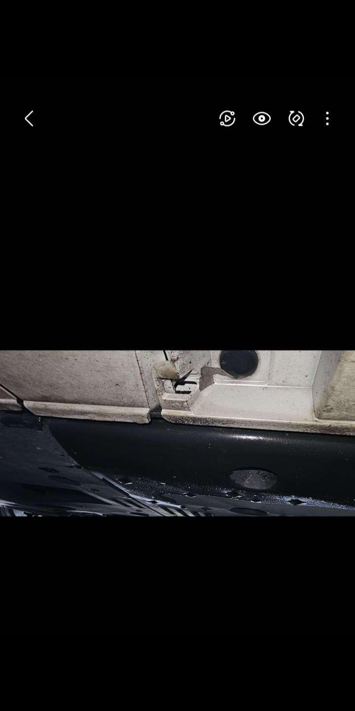

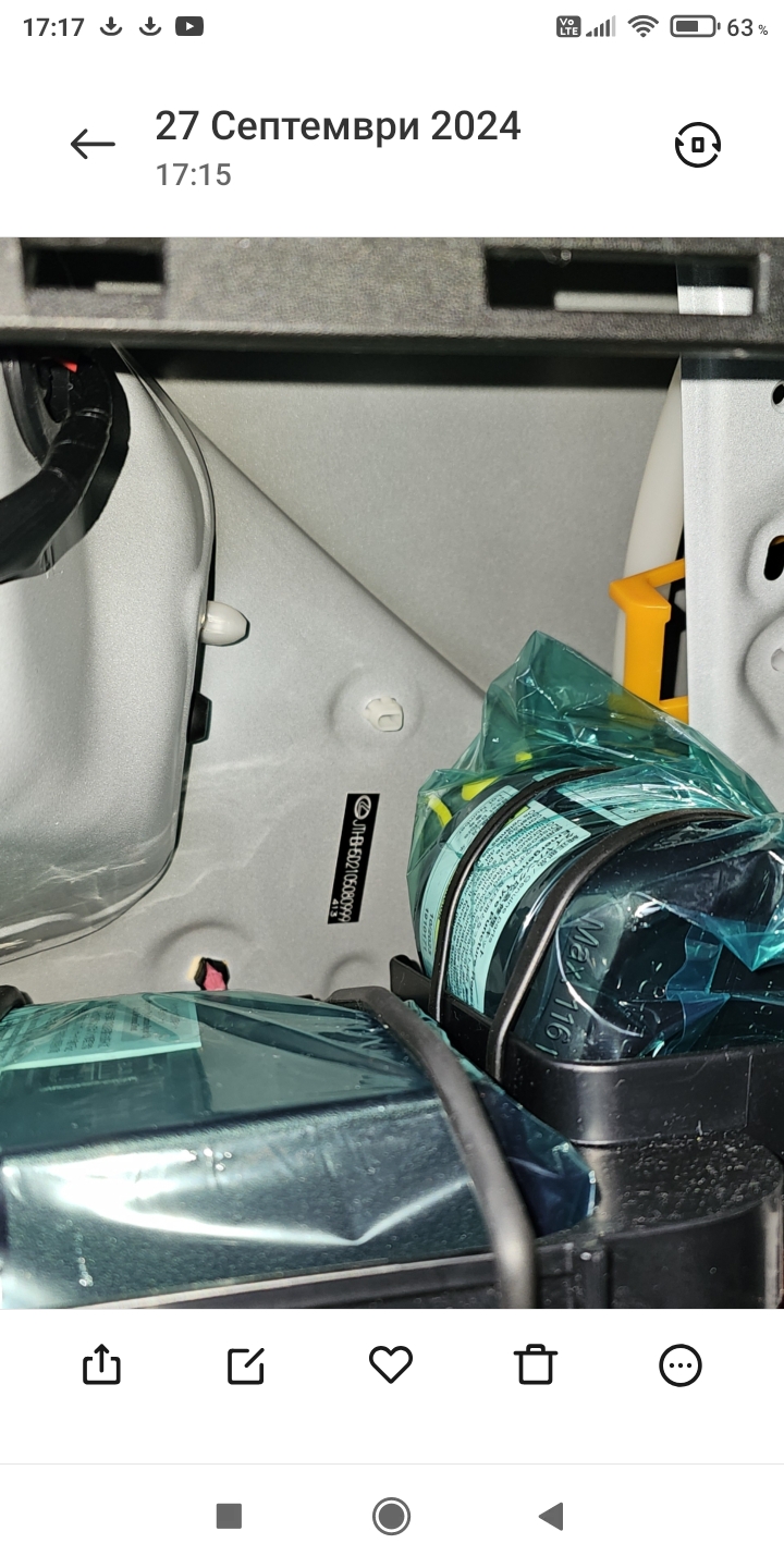

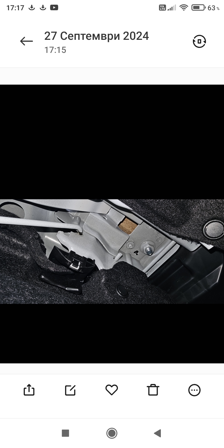

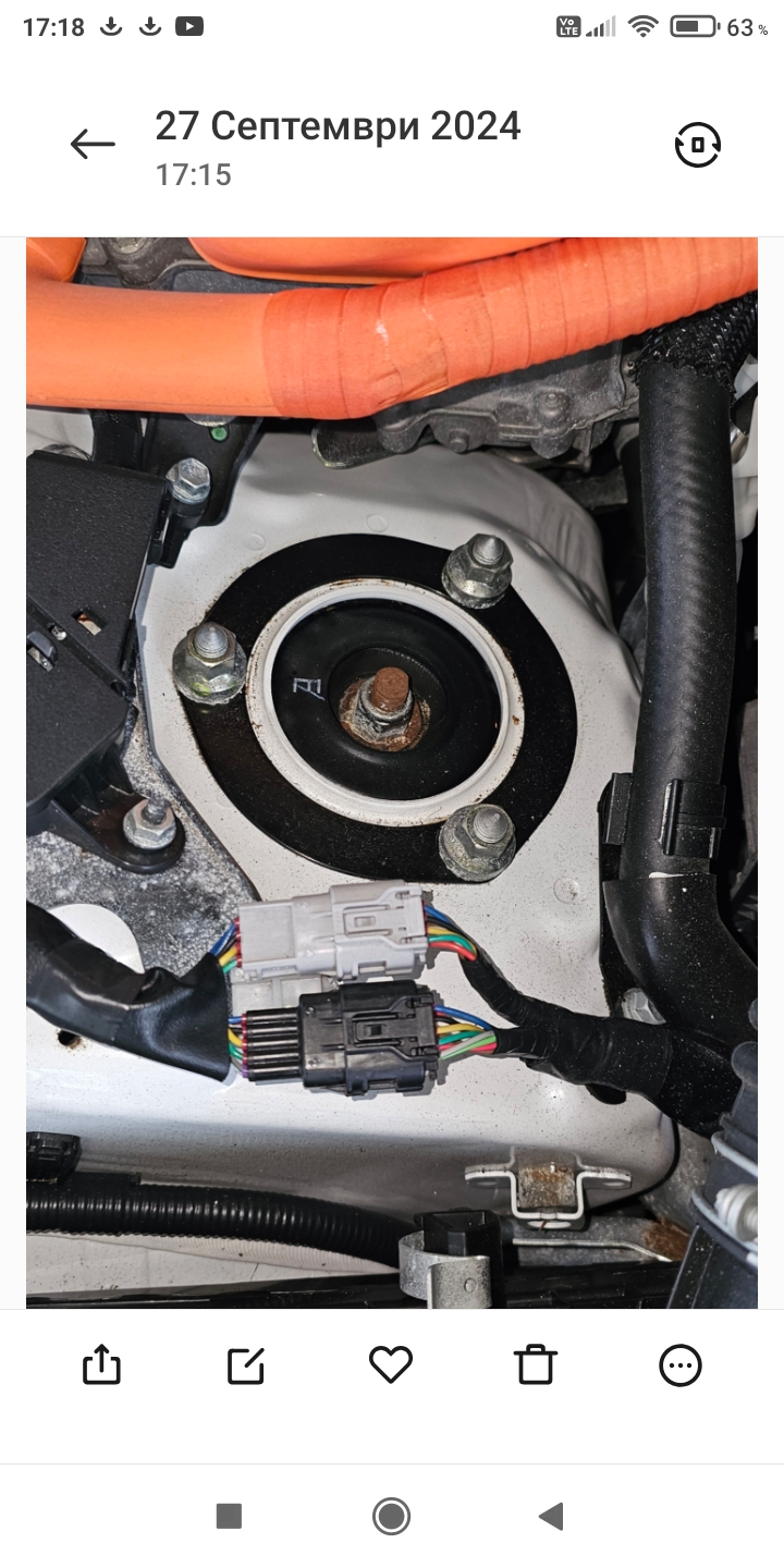

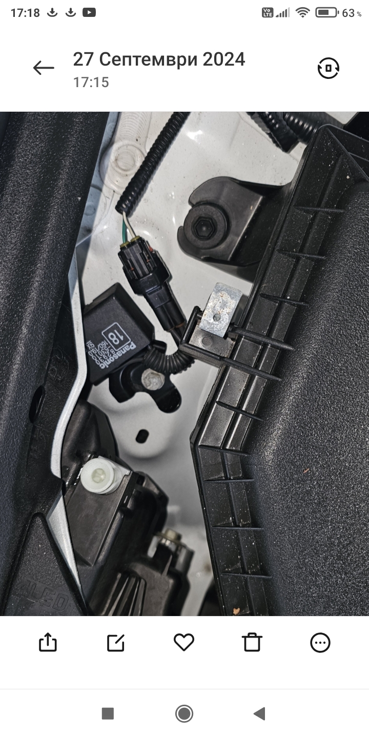

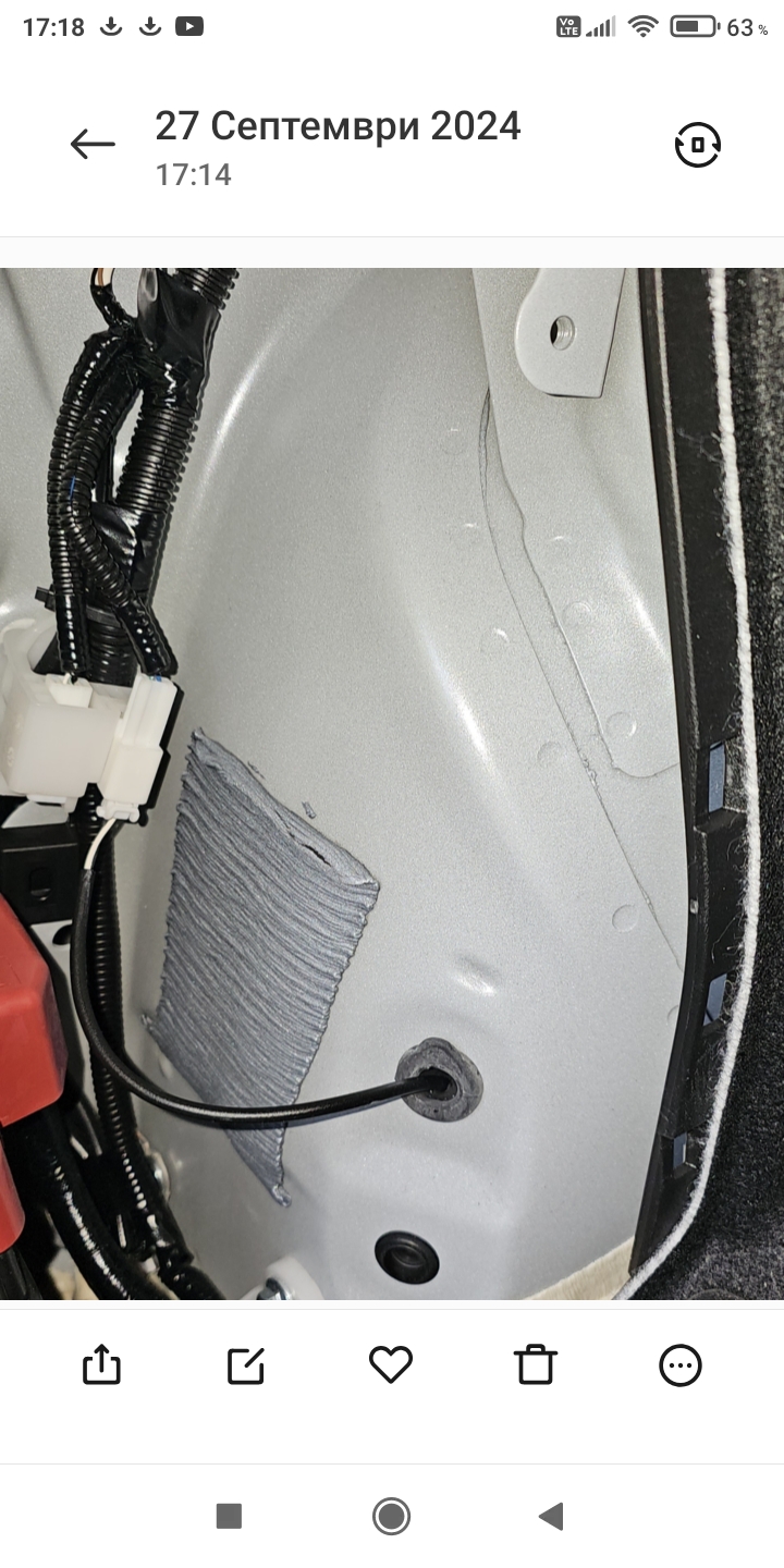

Супер си, благодаря много! Малко коментар- третата отдолу нагоре е при шарнирите на багажника. Кафявата маса в дупката е нещо меко на пипане, не знам какво е . Последната в първия пост- не знам защо е ръждясал болта точно и само....Факт, там има. Има и една снимка на прага отдолу при шевовете, но е мръсна колата. Там иначе има и черни пръски от динитрол-покритието, затова изглежда така. Иначе навсякъде боята е с цвета на колата, на места излезе на снимката по-тъмна, но не е

tooth.gif Не ти се е получило щото си с модерен смартфон и прави скрийншотове по 2 мб :cheers: .Там дето има ръжда по болта -напръскай с WD-40 ,остави да постои и със стара четка за зъби го отъркай .Не е фатално но след време тая чума ще затрудни смяната на амортисьора .

Аха, ясно. Да, със стария телефон ставаше, с тоя явно са големи. Да, мислех си го и аз това за болтовете, или да намеря гайка, с която да прокарам резбата + WD

dracunculus, при теб са се поизпуснали с боята. Не много но са се изпуснали. Багажника ти и задния калник са предимно на грунд, но има и един тънък слой боя на него. При мен и на двете коли там е грунд. Левия калник на приблизително същото място на Авенсиса беше с претрит от вибрациите и кората на багажника грунд и ... Беше кафяв тая година юни месец. Боядисан е вече.
Праговете и на двете коли под пластмасите са боядисани, но откъм мокета и задържаната влага при дъжд и сняг са на грунд. Но там не се вижда и трябва да си любопитен, че да видиш. Нарязаните и те бяха така.
Обаче са ти боядисали около педала за газта. При мен е грунд и съвсем бедни пръски боя, където не е успял робота да опази чист грунда.
Кафявата маса е кече някакво - шумоизолация, или да подпира станиола на панела отгоре да не дудне от вибрациите. Като цяло все пак са сложили и повече боя в цената, а не само по-скъпи материали, мотор и електроника. Различно е нивото на внимание към детайла, макар да ме съмнява чак да са пасивирали ламарината.

dracunculus написа: ↑27 Сеп 2024 17:37 Да, мислех си го и аз това за болтовете, или да намеря гайка, с която да прокарам резбата + WD
Шкурка 800 или по-финна, напоена с малко WD40 или машинно масло, ако ще и от щеката. Трябват ти капки масло и финна шкурка каквато имаш и да я претриеш тая ръжда да падне. Може и с телена четка и капки масло от щеката на мотора.
После наклепваш отгоре или бяла грес, или технически вазелин. Гледаш да не влезе мазник и да разтвори пастата срещу саморазвиване на самия амортисьор.

Ще го направя, може да намажа с грес за велосипедни вилки, тя щади уплътненията и пластмасите. Странно защо по други болтове няма ръжда, а само там. Явно е до локална химия и галванични параметри
