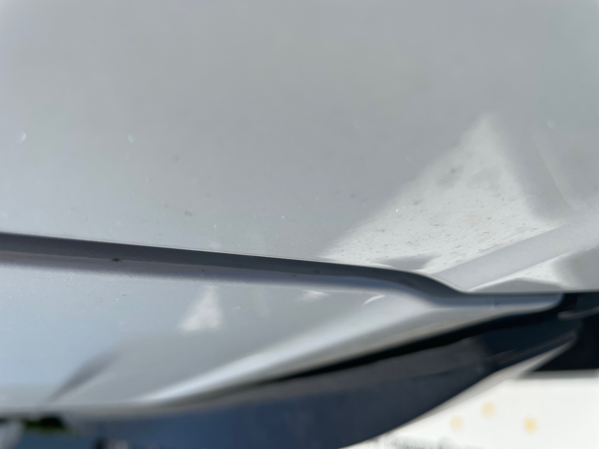

Има ли някой с Королла Кросс? Забелязах,че надлъжните релси на покрива на колата ,при нагряване от слънцито-отзяват.Заведох я в Тойота Пазарджик и се оказа,че тъпите релси се крепят в задния край с два сантиметра двойнозалепващо.В петък сложиха на още две места,но най в края ,където е оригиналното двойнозалепващо,сложиха едно тънко като хартия.Подсилиха го,но днес пак отзя.Ако колата е на слънце-отзяват,тръгвам да шофирам и си влизат в улея.Като прилеп съм.

Ами вдигат раменете и се чудят какво да направят.Имаха тестова кола,също като моята LUXORY.Дръпнаха нейните релси-същите.Другата седмица пак ще я закарам.Паянтова работа.Какво ли ще стане ,когато дойде лятото?Ще приличам на седефен гларус,с разперени крила

Би ли снимала как "отзяват" релсите, че аз такава дума не съм чувал и ми е интересно какво означава.

Тези релси най-вероятно са лайстни. И дали не са ги свяляли като са фолирали колата?

А сигурно ли е, че е 'двойнозалепящо' фолио? Защото непрофесионалист лесно би объркал например двойнозалепящо с гумено уплътнение (например поставено в края на релсите за да се избягва вибрации и шум на тази декоративна част...
И това съвсем не означава, че релсата би паднала... И да, възможно е вместо уплътнение да е и двойнозалепящо - лошо няма.
На Джипа, дето е доста по-сериозна машина от Королата тези релси изглеждаха солидни, но въпреки това си бяха декоративни - има си определени места за захващане на багажник, които са закрити от тази декоративна релса.
П.С. да, варианта на gimara за демонтаж на някои части при фолирането да е изиграло лоша шега... Имал съм подобен случай при уж безобидно въздействие върху автомобила (монтаж на аларма) - чисто нов автомобил с изпотрошени щипки и последващо скърцане и тракане...

Нищо не е сваляно от колата.Фолиото го поставиха пред мен.Машина сканира автомобила и изрязва елементите.Дори и надписите си изряза-Хибрид и т.н
Освен това ,това е четвърта кола ,която ни правят.
