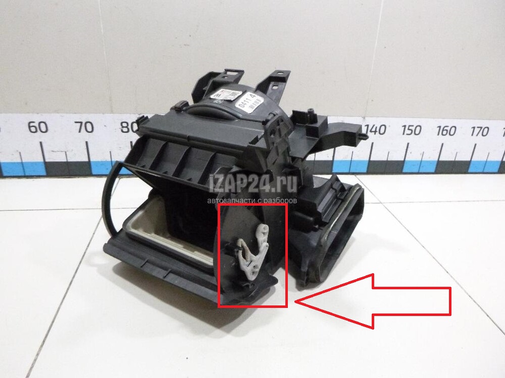

Мнение от memorex » 04 Яну 2025 17:20
Помогни и .Нежно.
Мнения: 5967
Запотяване на стъкла
Мнение от mapamop » 04 Яну 2025 21:01
memorex написа: ↑04 Яну 2025 17:20 Помогни и .Нежно.
Помогни му да си строши рамената на клапата, и после му помогни да си намери донорно тяло и да го смени. Откачени са тези 2 рамена в червено. Спирам да пиша, защото се повтарям и ми става досадно вече.
На снимката парното е с главата надолу и със предната си част назад. Това което се вижда е лепнато на купето, на преградата на мотора.

Нямам намерение да навредя и не знаех че са откачени рамената а че моторчето е изгубило позиция .Респект

Здравейте! Има развитие по проблема. Оказа се, че няма проблем с моторчето и клапата. Имало е някога мишка вътре около моторчето или клапата и там е живяла :D и е разместила рамото доколкото разбрах /както и предполагахте/. След почистване на мизерията клапата се отваря и затваря и вече духа хладен въздух при ниски температури + не съм забелязал изпотяване на стъклата вчера и днес.

Здравейте някой би ли споделил как да стигна до тази клапа за циркулация на въздух,аурис 2011
Мнения: 5967
Мнение от mapamop » 25 Фев 2025 07:59
Kryncho_81 написа: ↑25 Фев 2025 07:10 как да стигна до тази клапа за циркулация на въздух,аурис 2011
Вдигаш горната част на таблото, намира се от лявата страна на въздуховода, който засмуква въздух. Ако обаче ще я сваляш не съм сигурен дали няма да се наложи да освободиш дясната половина на долната част на таблото, за да мръднеш вентилатора надясно
