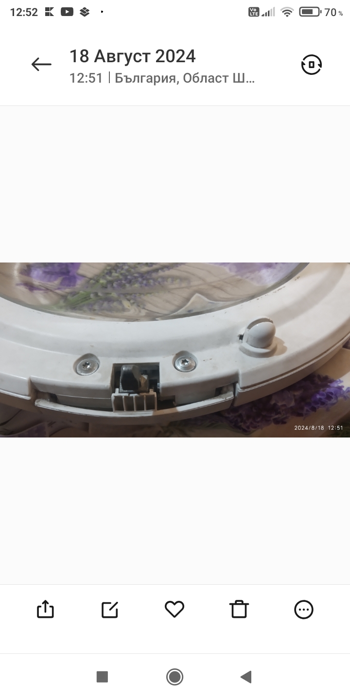

offtopic.gif tooth.gif Едно оправяш ,друго се чупи ...Тая пласмасария я лепих ,жената тръгна отваря пералнята ...
