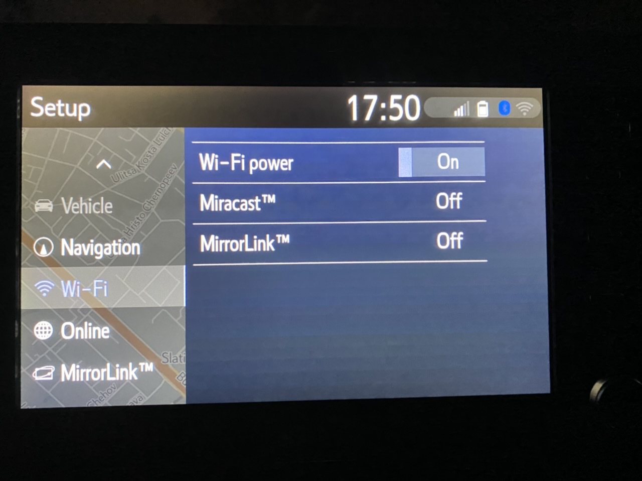

Ник, при теб какво има? Качи снимка.
Toyоta corola 2019г.-въпроси.
Публикувано на: 07 Ное 2019 17:55
от nicktodorov
Връзката между двете ми я каза по телефона служитетя на ТМ Изток, който се занимава с това.
Да речем, че намирам някаква логика - ако нямаш навигация, то нямаш и трафик, времето, търсене с гугъл, цени на горива и т.н. И съответно за какво ти е тоя wifi...
Обаче аз имам и пак...
Ето как е при мен:

Пробвай да натиснеш On срещу Wi-Fi
Публикувано на: 07 Ное 2019 19:04
от nicktodorov
В момента е он. Ако натисна става офф и това е.

Сигурен ли си, че е он? Горе в дясно няма сигнал на wi-fi индикатора или няма сигнал щото не си свързан към мрежа?
Публикувано на: 07 Ное 2019 19:43
от nicktodorov
Второто предполагам.
Обаче как да се върже, като нямам опциите да избера мрежа...
Абе нещо е сбъркано генерално при мен. Може би при “добавянето” на навигация нещо не е доконфигурирано и сега както техника каза, системата се държи като без навигация.
