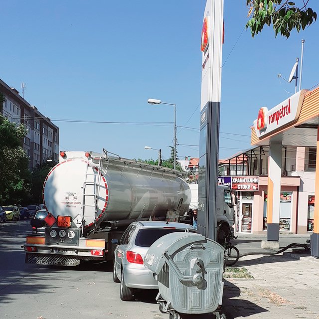

centil
Мнения: 1094
Местоположение: Germany
Внимавайте откъде зареждате гориво
Мнение от centil » 06 Окт 2019 19:26
Не само в Северна България. Само на 70км североизточно от теб - Ромпетрол-Сливен:
