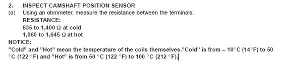

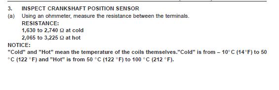

Довечера ще завъртя дросела с ревизирания и тия дни ще се дебнем с кочината, дали ще трепери. Не знам дали ще намеря време да меря датчиците дали са здрави. Намерих това за моят двигател:

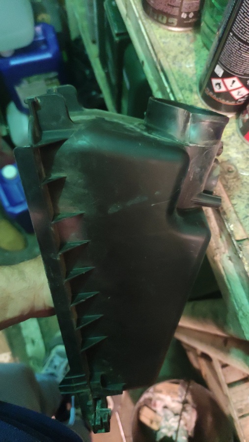

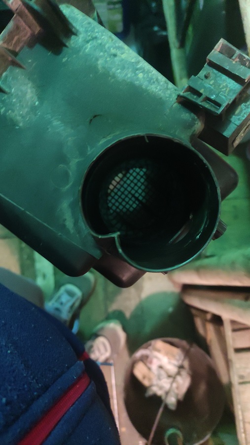

Последните новини - смених дросела със ревизирания.
Изчистих яко омазнената букса на датчика горе вдясно, на вала на клапаните вътре видимо беше чиста.
Тоя път махнах незнайно защо въздуховода от кутията на филтъра, и на дросела, и намерих смачкан и счупен накрайника на кутията. Изправих го с пистолета за горещ въздух... Казаха ми безбожна цена за кутията на филтъра.
Разходих я из града, и засега не клати стрелката.
Ще я оставя намира тия дни, да ѝ дам шанс да се магаряса.
* Добавих снимчици:

Смених дросела с тоя който ревизирах. Клапана го смених със моргаджийски и колко работи, колко не засега не мога да кажа. Изчезна оверлога от коша на мотора, и си намерих смачкан изходния отвор на кутията на филтъра.
Изпънах я с пистолета за горещ въздух и запълних пукнатината с цианоакрилат отвън. Снимките са накрая.
