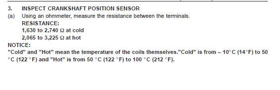

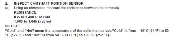

Довечера ще завъртя дросела с ревизирания и тия дни ще се дебнем с кочината, дали ще трепери. Не знам дали ще намеря време да меря датчиците дали са здрави. Намерих това за моят двигател:

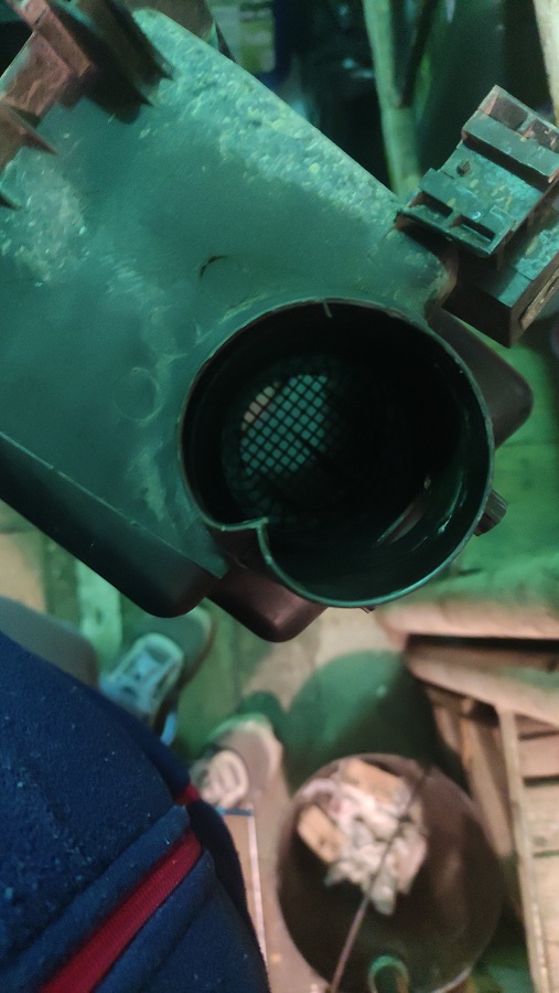

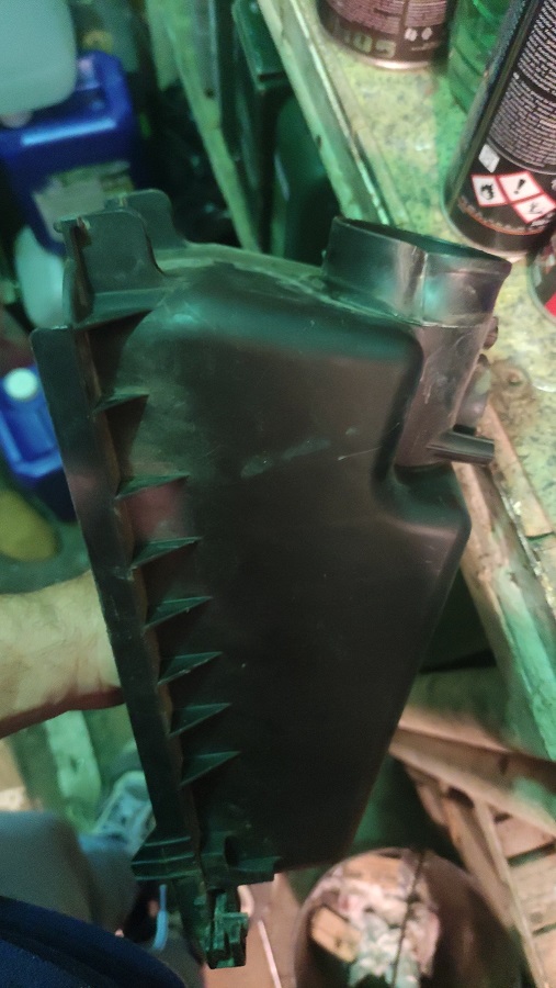

Последните новини - смених дросела със ревизирания.
Изчистих яко омазнената букса на датчика горе вдясно, на вала на клапаните вътре видимо беше чиста.
Тоя път махнах незнайно защо въздуховода от кутията на филтъра, и на дросела, и намерих смачкан и счупен накрайника на кутията. Изправих го с пистолета за горещ въздух... Казаха ми безбожна цена за кутията на филтъра.
Разходих я из града, и засега не клати стрелката.
Ще я оставя намира тия дни, да ѝ дам шанс да се магаряса.
* Добавих снимчици:

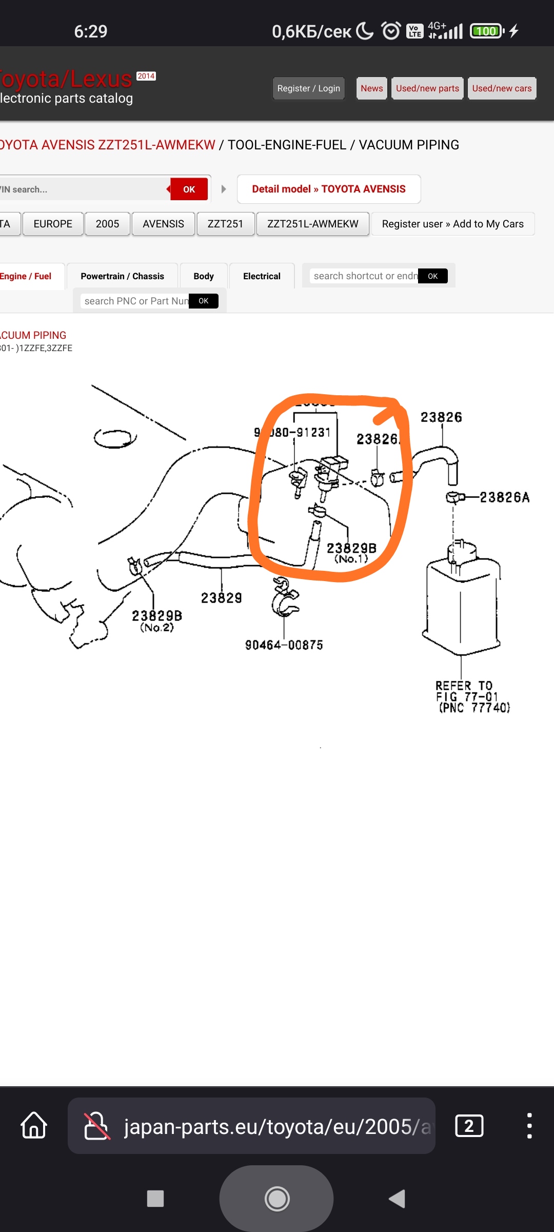

Нормално ли е да се чува клапана на филтъра с активния въглен, да трака като шевна машина?

mapamop написа: ↑12 Ное 2021 06:30 Нормално ли е да се чува клапана на филтъра с активния въглен, да трака като шевна машина?
При тебе не знам, но на моя "резервен" Голф 3 има едно такова клапанче, което трака точно така при определени условия. Само че забравих дали го правеше на студен или на топъл двигател. Би трябвало принципът на действие да е сходен... :thumbsup: Сега погледнах документацията. Това клапанче работи само при топъл двигател, но се управлява от ЕКУ-то, което може да преценя, кога да го включва! :D

Дотук добре - мотора наистина вече беше стоплил, и беше минало обучението на дросела, ама нормално ли е да го чувам буквално да трака звънливо-чукащо и интензивно като шевна машина?
Като му дръпнах буксата и се обади съвсем леко лагер на някоя ролка вляво на мотора blush.gif
Проклетия клапан се чува и през капака и нарушава гробната тишина, та се питам дали не е родил (май пише и BOSCH на него bash.gif ), и да иска пари?

Това на Голфа също е на Бош и си трака наистина като шевна машина, но вътре в купето не се чува прекалено силно. Може би при теб е по-близко или пък акустичната ситуация е по-различна и по-чувствителна. Но по-интересното при теб е, ако този клапан заедно с канистъра не функционират правилно било поради разлагане на активния въглен (става на фини зрънца и запушва пътища), било поради неправилни команди от ЕКУ-то. Не знам дали ако за проба не изолираш временно канистъра и клапана и свържеш директно изпаренията, няма да се подобрят в известна степен нещата. Това би означавало, че тези детайли са за смяна, почистване или филтриране на зрънцата. Ако проблемът е в ЕКУ-то, тогава е зле... Може някой колега да е по-компетентен по този въпрос и да сподели! :thumbsup:

В купето не го чувам, само като съм пред муцуната на колата, но си е отчетлив звука на оверлога. Явно е нормално да чатка.

Да добавя нещо по темата...
Смених дросела с тоя който ревизирах. Клапана го смених със моргаджийски и колко работи, колко не засега не мога да кажа. Изчезна оверлога от коша на мотора, и си намерих смачкан изходния отвор на кутията на филтъра.
Изпънах я с пистолета за горещ въздух и запълних пукнатината с цианоакрилат отвън. Снимките са накрая.
Клапана тези дни ще го пробвам през техстрийма, по спомен имаше активен тест за него.
Стрелката вече не се клати като отнема рязко газта на 2400-3000 оборота, а се клати предимно когато си се влача в дясната лента на пета скорост, и освободя след като съм припомпил да доускоря до 50-60. Тази вечер ми се стори и че прехлъцна на светофара на място.
Буксата на горния датчик за положението на разпределителния вал на клапаните беше брутално залята с масло, вътре изглеждаше чиста, полях я обилно с контактен спрей и я затворих. Ако намеря време през почивните дни ще извадя датчика и ще го измия със карбураторен спрей, или спрей за обезмасляване на двигателя.
