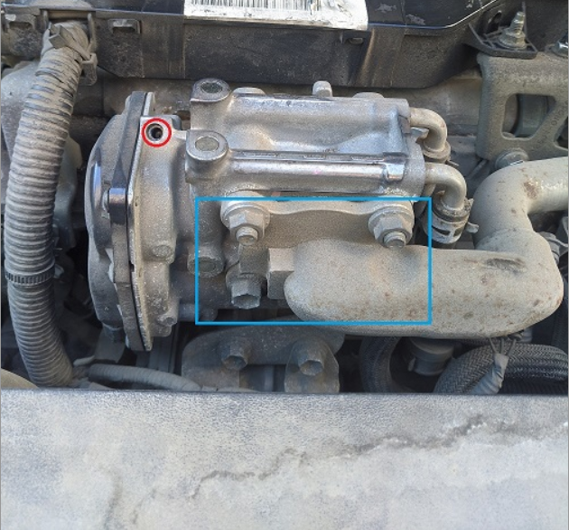

Понеже не съм сигурен, кой вид ЕГР е при теб, ако е такъв от снимката, виж болтчето оградено в червено да не е навито докрай. Ако е така, трябва да се развие, иначе ЕГР остава леко отворен.

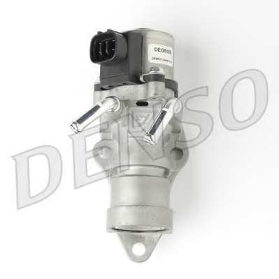

Благодаря за отговора колега ,но моя е по различен и няма винтчета ;)
Е такова чудо
Е такова чудо
ЕГР денсо.jpg (8.38 KiB) Преглеждано 8558 пъти

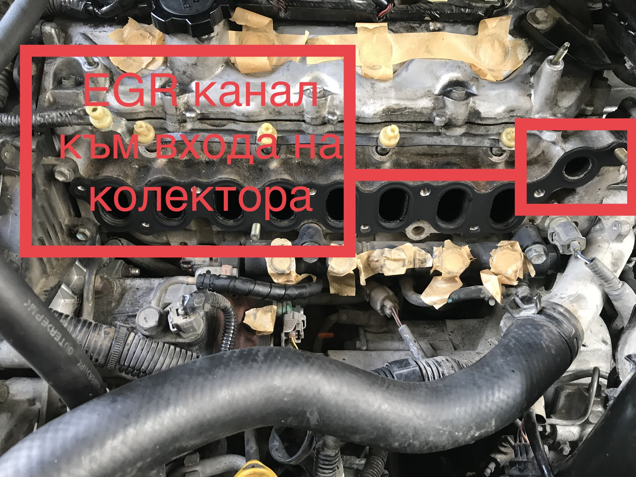

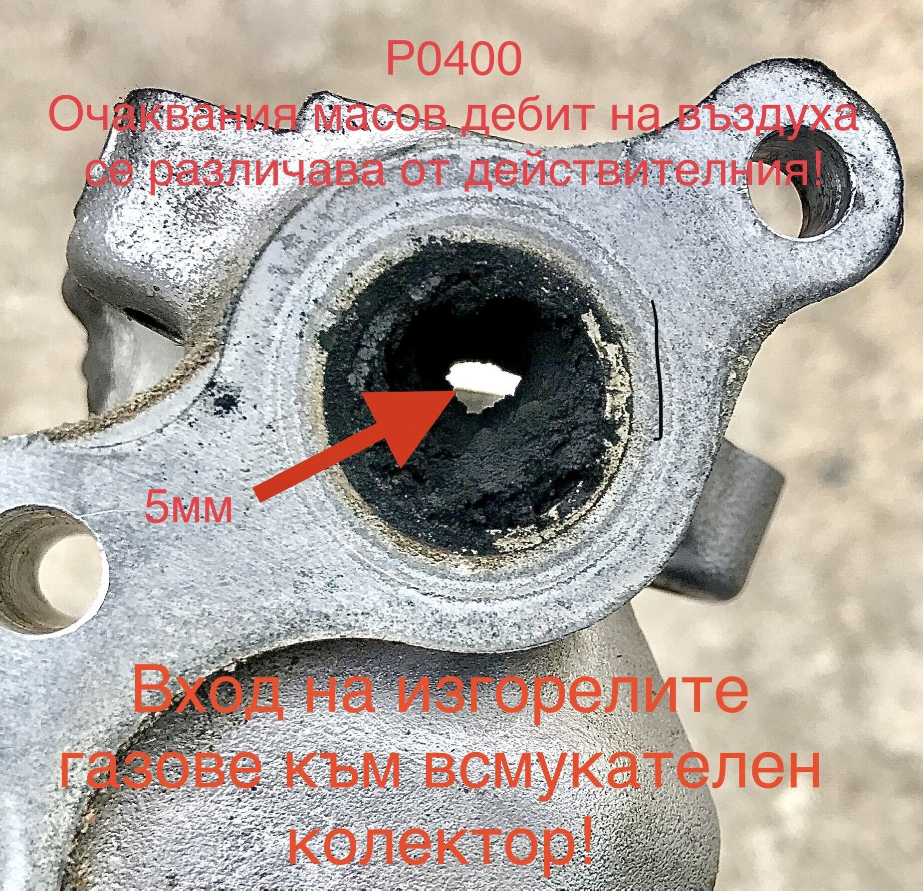

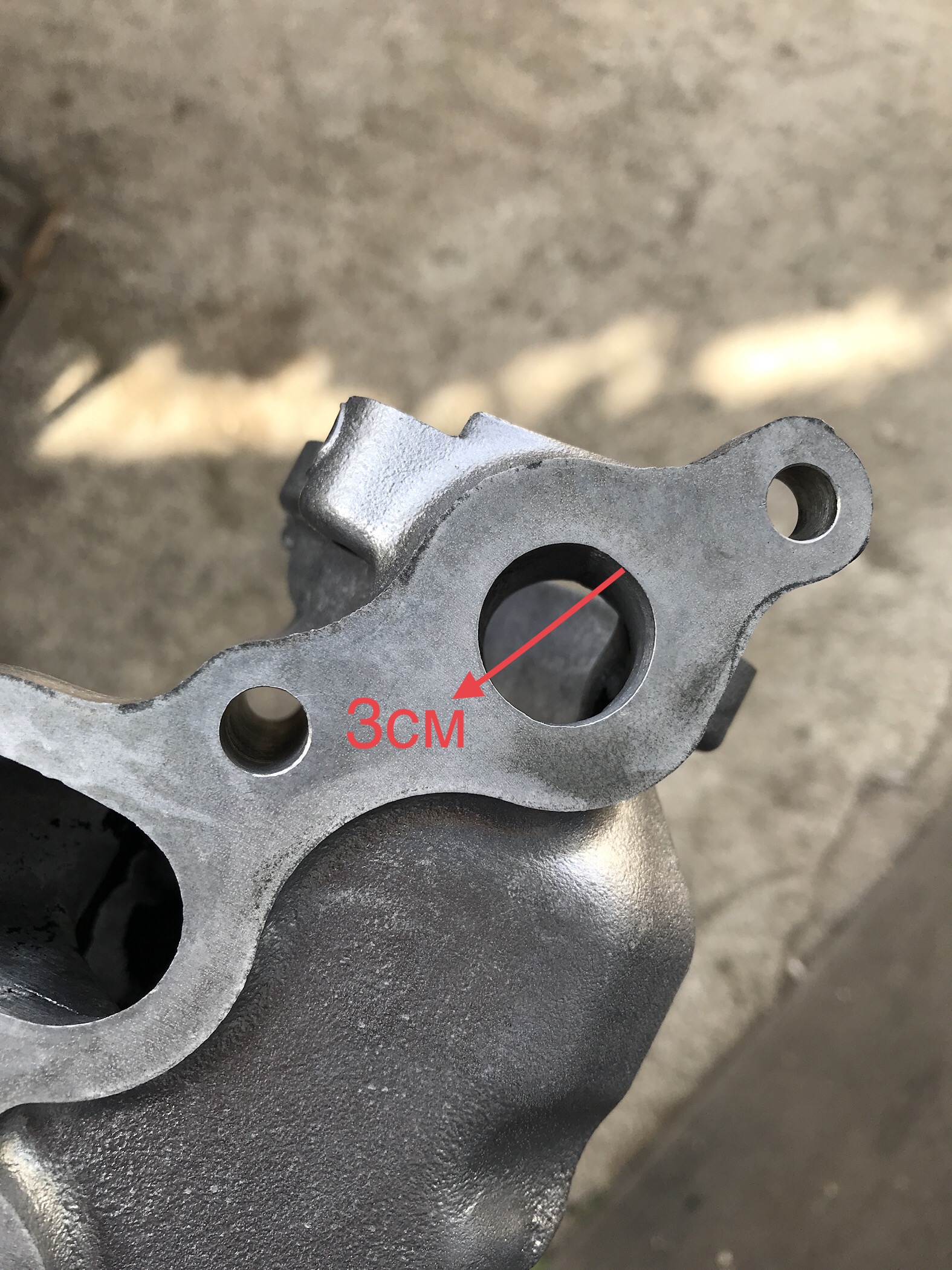

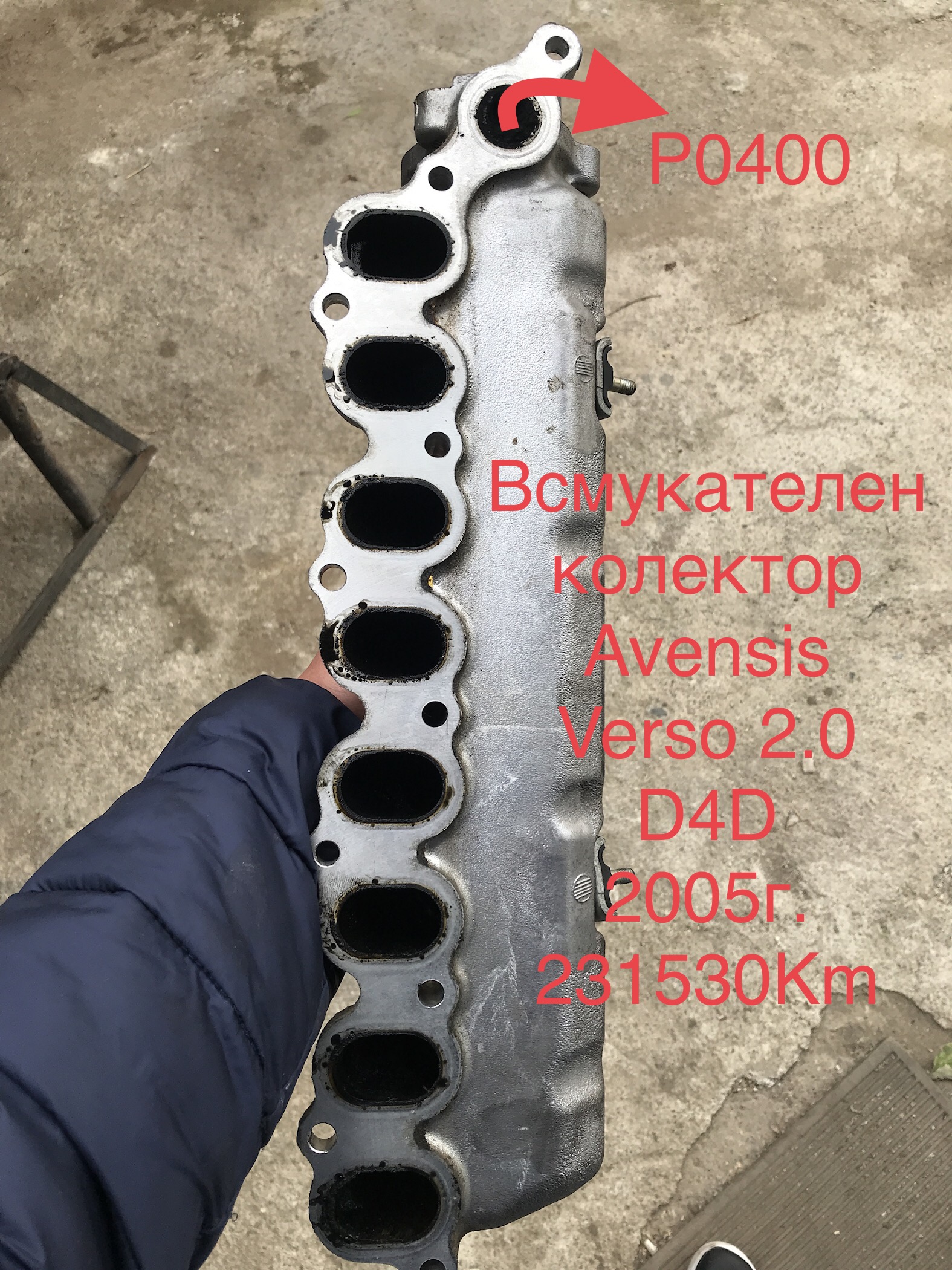

Здравейте! Както по-напред в темата беше отбелязано, че след почистване на всмукателния колектор проблема се решава свалих своя колектор. Разгледайте снимките и си правете извод. За сега наистина изчезна досадната грешка P0400, скъпо струваща при лутане ( подмяна на дебитомери, на ЕГР клапани, и т.н.), връщаща се на всяко второ стартиране на двигателя след шофиране в диапазона 1600/3000 оборота. Или по-точно казано ускорение до 80км/ч 3000 оборота, отпускане на газта (без спирачка) до 1600 оборота и грешката идва.
На входа на всмукателния колектор саждите от изгорели газове се омасляват от маслените пари носени от свежия въздух след интеркулера. Така се образуват наслагвания от сажди блокиращи изцяло или частично притока на изгорелите газове пращани от EGR клапана към колектора. Двигателя е на 231530 реални километра.
