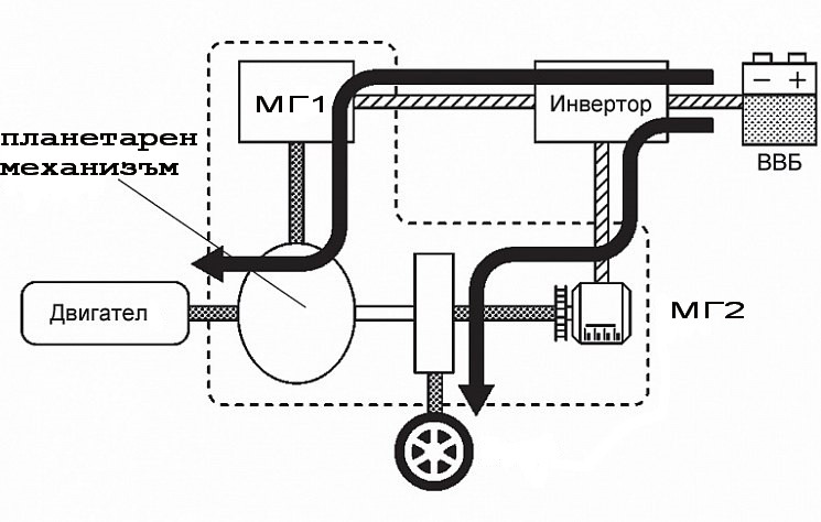

Когато се изисква много голяма мощност, ДВГ и МГ2 заедно създават въртящ момент, за да осигурят на автомобила възможността да стартира и ускори. Тъй като скоростта се увеличава, въртящият момент, който MG2 може да даде намалява и той започва да работи на границата на възможностите си. Колкото по-бързо се върти, толкова по-малко въртящ момент може да даде. За щастие, това съвпада с очакванията на шофьора. Когато нормален автомобил ускорява, стъпката на скоростната кутия превключва на по-висока предавка и въртящият момент на оста намалява, така че двигателят може да намали оборотите си до безопасна стойност. Въпреки че това се прави с напълно различни механизми, PRIUS създава същите усещания като ускорението при шофиране на конвенционална кола. Основната разлика е пълната липса на “тласъци” при превключване на предавките поради липсата на скоростна кутия. Как се постига това?
Многократно сме казвали, че ДВГ завърта сателитните колела на планетарната предавка. В същото време 72% от въртящия момент, който идва от двигателя с вътрешно горене през короната, се подава механично на колелата. А 28% чрез слънчевото колело отива към генератора MG1, който го превръща в електричество. Получената електроенергия захранва мотора MG2 и добавя въртящ момент към короната. Колкото повече натискате педала на газта, толкова по-голям е въртящият момент, който двигателят произвежда.

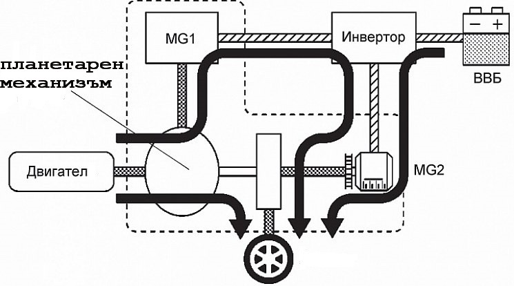

Ако напълно опростим работата на силовата част на хибридния блок, ще получим следното. С увеличаването на оборотите на двигателя, чрез регулиране на дроселната клапа, увеличаваме мощността на въртящия момент с директно предаване към колелата на автомобила. Същевременно увеличаваме мощността чрез добавяне на мощност от MG2, който се захранва с електроенергия от MG1. В зависимост от различни фактори, като например състоянието на батерията, наклона на пътя, и най-вече от това колко натискаме педала, компютърът може да добавя допълнителна енергия от батерията към МГ2. Може да увеличи неговия принос за повишаването на мощността на силовия агрегат. По този начин се постига ускорение, достатъчно за шофиране по магистрала като голяма кола, а не като малолитражка. А както знаем PRIUS има ДВГ, който е само 78 к.с. Схема 6
Схема 6 От друга страна, ако необходимата мощност не е толкова голяма, част от електроенергията, произведена от MG1, може да се използва за зареждане на батерията дори в режим на бързо набиране. Важно е да запомните, че двигателят с вътрешно горене върти както колелата на автомобила, така и генератора MG1, който произвежда електрическа енергия. Как ще бъде използвана и къде ще бъде изпратена, се определя от блока за управление на хибридната система.

Дали генераторът МГ2 произвежда енергия за двигателя МГ1? Тъй като ДВГ и МГ1 допринасят своя дял за мощността, която е сумирана от планетарния механизъм, може да се нарече “режим на сумиране на мощността”. Но такава идея за MG2, който произвежда енергия за двигателя MG1, би била в конфликт с идеите на хората за работата на тази система. И името му ще звучи като “еретичен режим”. А сега ясно и точно МГ2 НЕ произвежда енергия за двигателя МГ1.

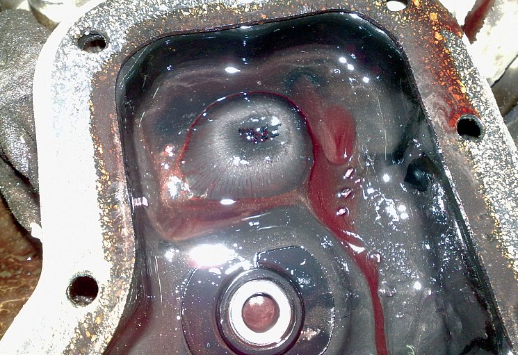

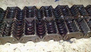

Така изглежда магнит на дъното на кутията, когато маслото не е сменяно когато трябва или се е сменяло без да се свали и почисти капака.

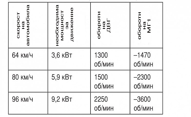

Мисля, че на трети ред има грешка - в оборотите или на МГ1, или на ДВГ.
Но ме интересува до колко коректно са измерени данните от първи и втори ред. Дали режима е бил такъв какъвто сте написали (и дали упоменатата мощност действителност е "идвала" от ДВГ). От къде е информацията и до колко може да и се вярва? Колеги евентуално ползващи Torque Pro или нещо подобно (или шофиращи лексус), могат ли да потвърдят, приблизително поне, данните от първите два реда на таблицата (-оборотите на ДВГ при поддържане на упоменатите скорости)? (Много ниски ми се виждат оборотите - дори при малка мощност за ДВГ, като на приуса. Не съм наясно и не твърдя, че не са верни, но съм любопитен - дали вярно е така. Мислех, че е по-различно.)

Когато няма товар (раен път) горе-долу това са цифрите от таблицата

МГ2 произвежда енергия за батерията, а МГ1 си черпи от там когато е необходимо и колкото е необходимо.

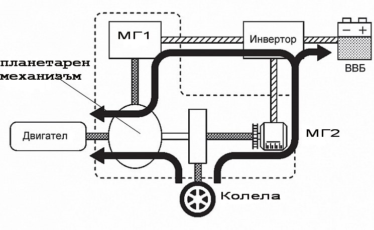

Ако възнамерявате да забавите автомобила си по-бързо, отколкото по инерция, използвайки въздушното съпротивление, триенето и спирането на двигателя, натискате педала на спирачката. В обикновена кола това налягане се предава от хидравличния кръг към механизмите на спирачките на колелата. Спирачните накладки се притискат към метални дискове или барабани, а енергията на движението на автомобила се превръща в термична и автомобилът забавя движението, а след това спира. Prius има точно същите спирачки, но има и нещо друго – регенеративно спиране. Какво е това?

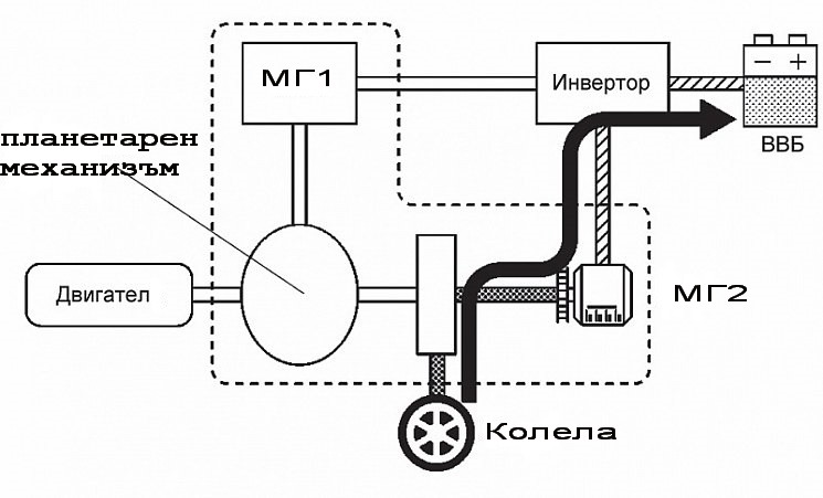

По време на забавяне на движението МГ2 “организира” натоварването като генератор, което симулира спирането на двигателя. Когато спирачният педал е натиснат, генерирането на енергия MG2 се увеличава, което се постига чрез увеличение на това натоварване. В резултат на това колата се забавя по-бързо. За разлика от триещите спирачки, които разхищават кинетичната енергия за производството на топлина, електрическата мощност, произведена чрез регенеративно спиране, ще бъде съхранена в батерията и ще бъде използвана в бъдеще.
Компютърът изчислява какъв тип отрицателно ускорение ще бъде направено и намалява хидравличното налягане, предавано на спирачните механизми за триене. При леко натискане на педала на спирачката се задейства само регенеративно спиране, т.е. почти всичката кинетична енергия се превръща в електрическа. При по-силен натиск на педала се включва хидравличния усилвател на спирачните механизми и в зависимост от силата на натиск се определя какво количество ще се превърне в топлина. В този момент и двата генератора работят на пълна мощност.

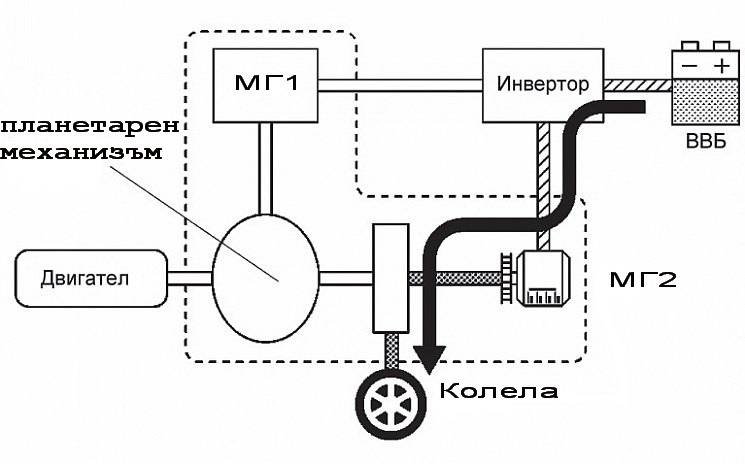

Prius «пълзи» и стартира на електричество
Нормална кола с автоматична скоростна кутия ще тръгне от мястото си, когато си махнете кракът от спирачния педал. Това е страничен ефект от работата на хидротрансформатора, но благоприятно предотвратява връщането назад на автомобила когато трябва да тръгнете нагоре. Това става в момента, когато премствате крака си от педала на спирачката до педала на газта. В такива случаи казваме: колата “пълзи”.
Инженерите TOYOTA не са се осмелили да лишат шофьорите от обичайните пътни усещания: приятни и не съвсем, тъй като липсата на традиционни сигнали може да се отрази отрицателно върху изработените алгоритми на действията на водача на колата. За тази цел, както в случая, когато програма симулира спиране с двигателя е внедрен симулиран ефект Prius “приплъзване” напред. Малко количество енергия от акумулатора се предава на двигателя МГ2. Тя плавно тласка колата напред. Това се случва, когато освободите спирачката. (Схема 9).
При натискане на педала на газта, енергията, идваща към мотора MG2 ще се увеличи и автомобилът ще се движи по-бързо. Тъй като MG2 е мощен двигател и има висок въртящ момент, можете да започнете ускорението само с електричество и да се ускорите до прилична скорост. Колкото по-силно натиснете педала на газта, толкова по-бързо ще стартира ДВГ и ще започне да помага на автомобила да се движи заедно с въртящия момент от електричеството, произведено от генератора МГ1 (Схема 10).
Ако натиснете педала до дупка, ДВГ веднага ще запали. Но за повечето стартирания “на светофар” ще тръгнете от кръстовището в почти пълна тишина, като използвате само мотора МГ2, захранван от батерията. Двигателят с вътрешно горене остава изключен и MG1 ще се върти свободно.
