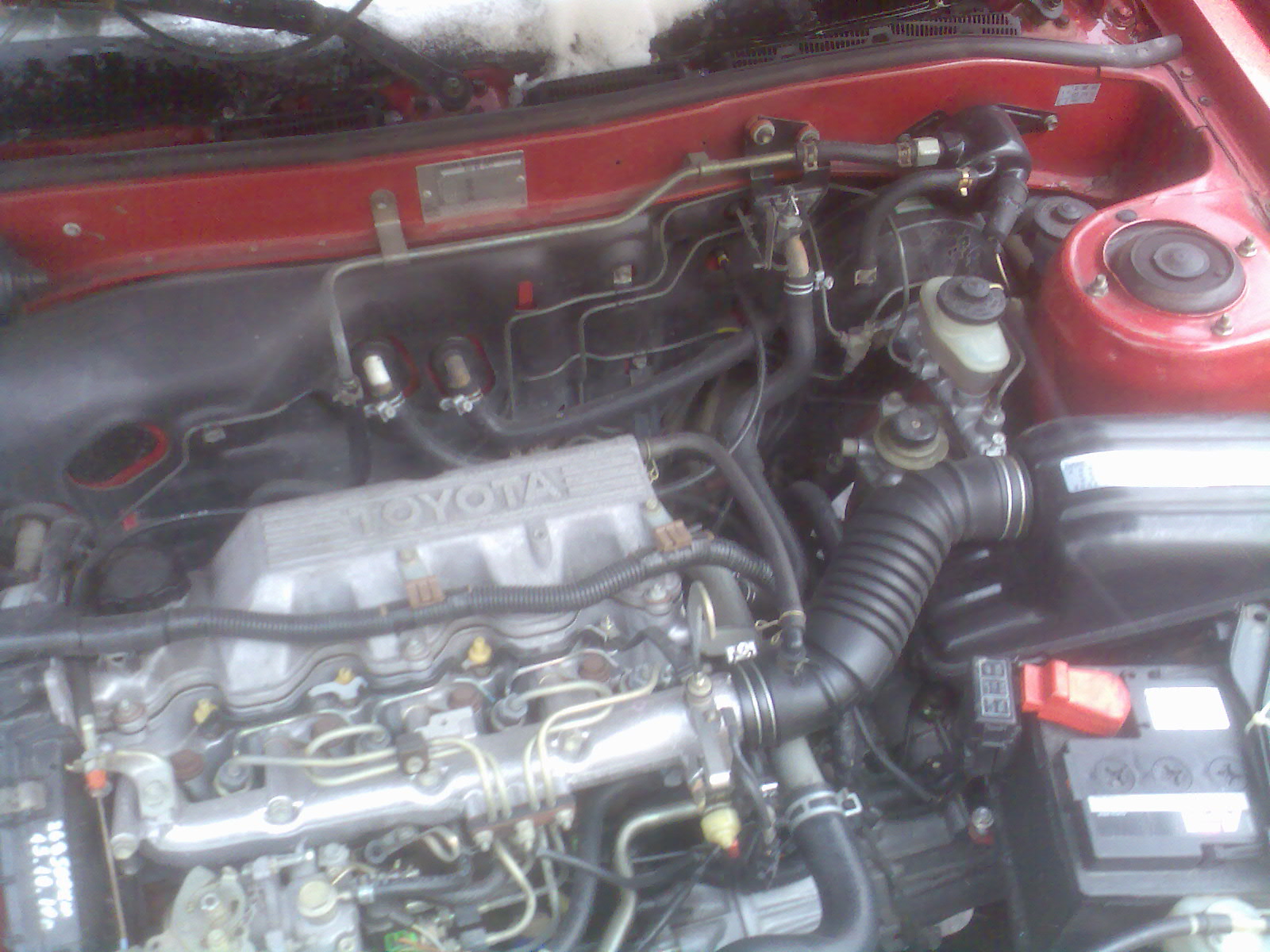

Здравейте колеги!
Моята Тотка е дъртичка,но подържана с мерак и каквото е имало се сменя или поглежда на момента с оригинални части.Тя е 1987 дизел,67киловата,хеч бека.Казаха ми в сервиза да я карам с 15W40 защото била по-стара,а п-старите коли се карали с такова масло и аз като не разбирам много така правя.Само че и взимам масло Кастрол 15В40(червената туба) от Австрия и да и долея макс 150 грама на 9-10 000км.Отворих линковете които сте постали тук,но не мога да разбера по заводски характерситки с какво масло е дадено да се кара тази кола.ПАрите за маслото не са проблем,само да мога да разбера.Колата я обичам и никога не бих се разделил с нея,дори на трупчета след време да я оставя,а заведа ли я на сервиз,след отваряне на капака ВИНАГИ първата реакция е ЪъъЪЪЪ(няма грам теч,масло или някоя чорба под него и целият двигател е като нов,мога и сникчица да кача).Та с какво масло да я карам не като марка?Тук видях за градуси говорите,но тя е в гараж и винаги изчаквам малко да подгрее като я запаля около 1-2 мин(ако това че е в гараж е важно и че там е 15ина градуса през зимата за вида на маслото ако е важно това за градусите само при палене).Благодаря ви предварително!
