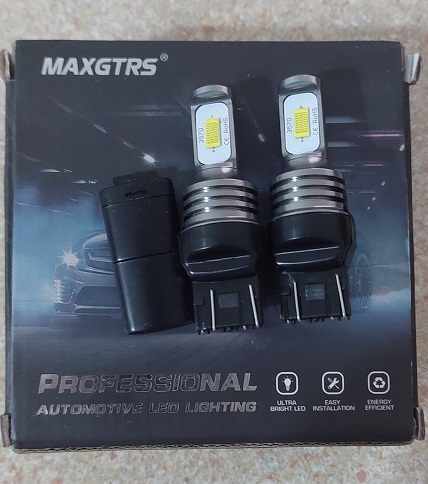

Ако съпротивлението е по голямо/на китайските крушки е/електрониката във фара, която включва дневните и лентата в горната част на фара ,изгаря.
това са крушките с canbus който изгориха два фара на Avensis t27.Светят супере,но стават за стоп и габарит,ако са на едно място.Аз си ги пазя за спомен,на моята си сложих обикновенни лед,и светят три години вече.
