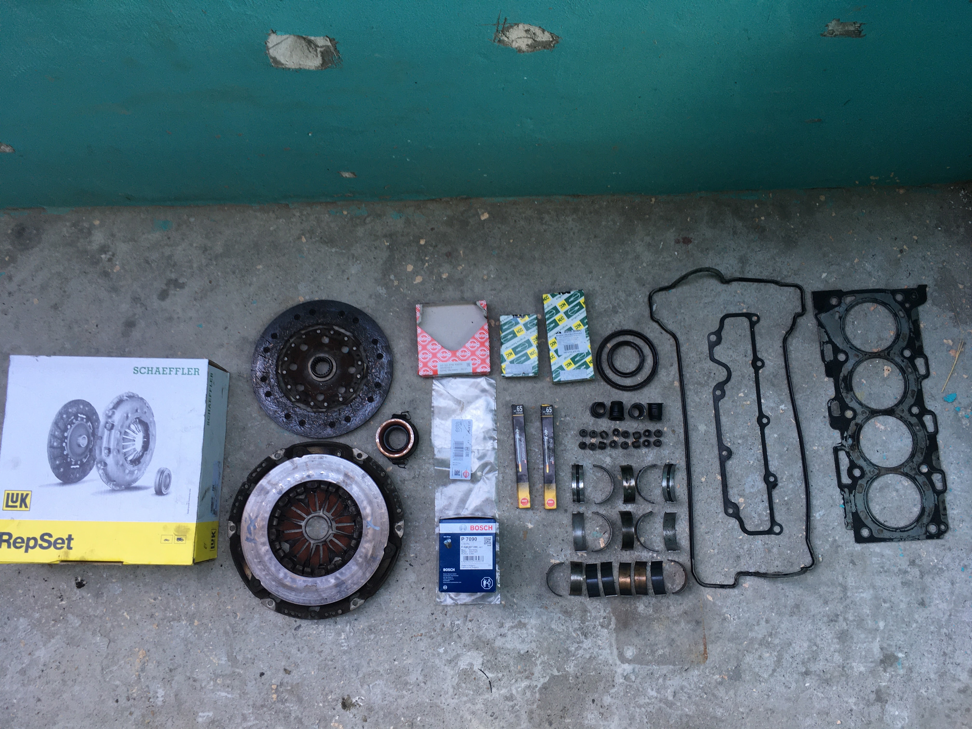

Здраавейте, днес колата излезе от сервиза срещу 2270лв. върна ми една чанта със старите части+съединителят започвам да карам да видим какво ще покаже времето. Двигателят свети всичко е измито почистено всякакви отлагания са премахнати все едно излиза от завода и сега се чува едно леко виене от турбото като върна газта между предавките и на есен ще е негов ред. Каза ми също че и климатичният радиатор е за смяна но него догодина. Сега каза че клата ще се кара със 5/40 масло за 15000км пробег и е сложил longlife антифриз(червеният). Като издърпаме щеката на маслото и едва се забелязва толкова е чисто за сега. Ще навия сега малко километри и пак ще пиша.

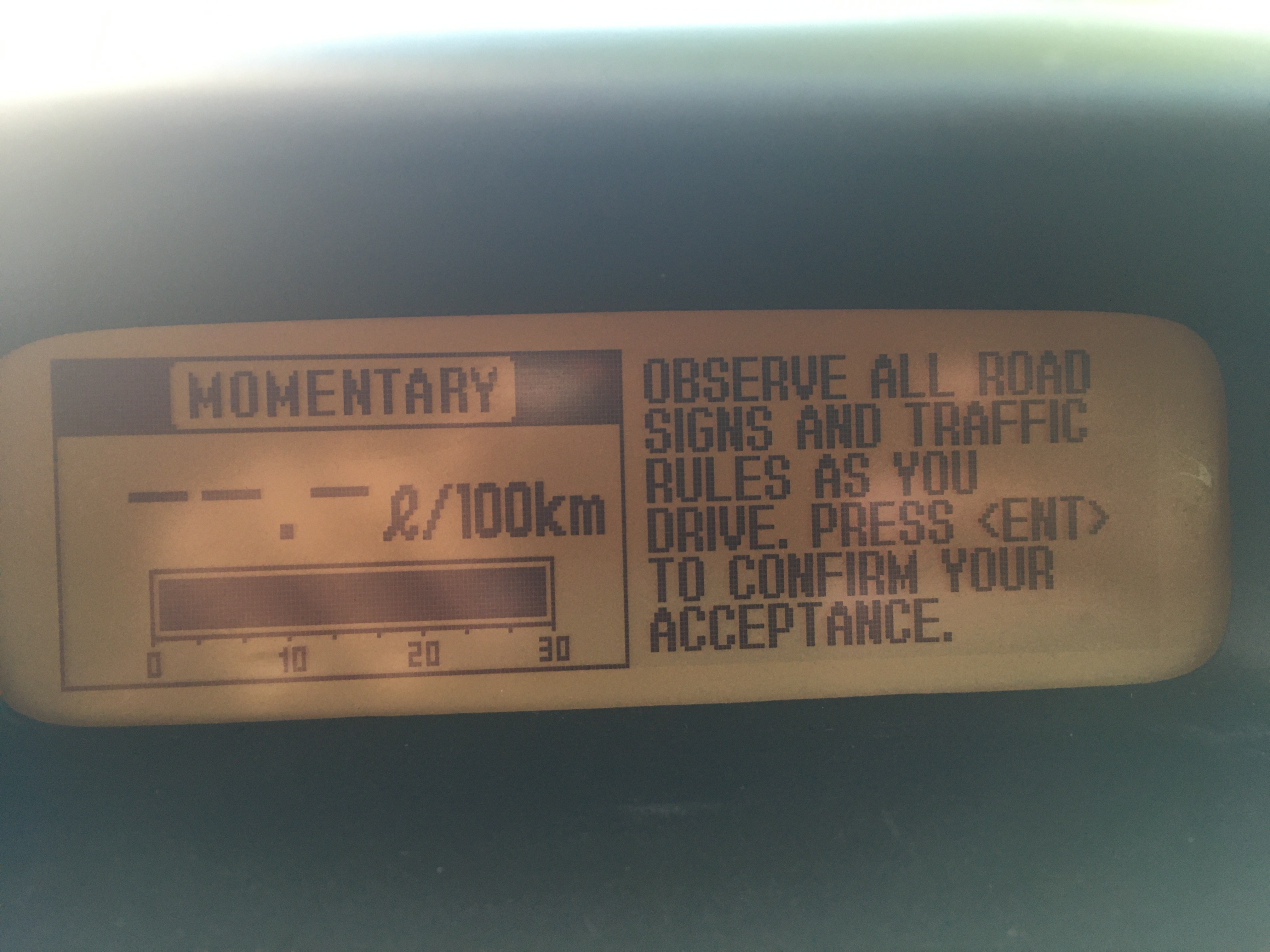

Впечатления от първите 300км на бордкомпютъра показанията са страшни дава ми някакви стойности от порядъка на 22/100 разход и когато наблюдавам моментният стойностите са предимно на 20/100 разход. По някой път при натиснат педал на газта не отчита нищо а като не съм натиснал и показва пък нещо, дали това е някакво странно поведение на електрониката или шлайфането на мотора е възможно да е повишило разхода?! Аи някакво меню за GPS данни изнамерих и други настройки които си нямам на идея за какво са и по едно време някакъв глас проговори ама как го направих не разбрах а колата няма екран за навигация?!

Това са сменените части + маслото,антифриза и възтановяване на фреона във климатика.

Имаш ли двд под шофьорската седалка? Има навигации за авенсис без цветен дисплей.

Мнение от Inventor198152 » 14 Авг 2021 09:10
Да под седалката ми има някаква джаджа но не знаех че е ДВД а на борд компютъра намерих меню за задаване на дестинации и някакви GPS координати. Гогато паля колата на боркомпа ми излиза някаква анимация със логото на 'TOYOTA DVD NAVIGATION' и постоянно седи един надпис до показанията който ме подканва да натисна ENT за потвърждаване ама не знам къде е този ENT. Кажи ми нещо повече за тази екстра ако можеш.

Inventor198152 написа: 13 Авг 2021 22:38 Това са сменените части + маслото,антифриза и възтановяване на фреона във климатика.
Маховикът не е ли сменен?

Inventor198152 написа: 14 Авг 2021 09:10 Кажи ми нещо повече за тази екстра ако можеш.
Трябват ти диск с актуални . Май се водеше tns 350, но това е архаична навигация на 15 години.

Kiki написа: 14 Авг 2021 10:27
За маховикът каза че нямало нужда сега да се сменя. Днес навих още 200км но този път показанията на бордкомпа бяха нормални мисля направо ми харесва разхода на тази кола(като не я натискам де) дава ми същият като на бензиновият ми ярис 1000кубика. Важното че антифриза си е на мястото и климатика е супер сега.
