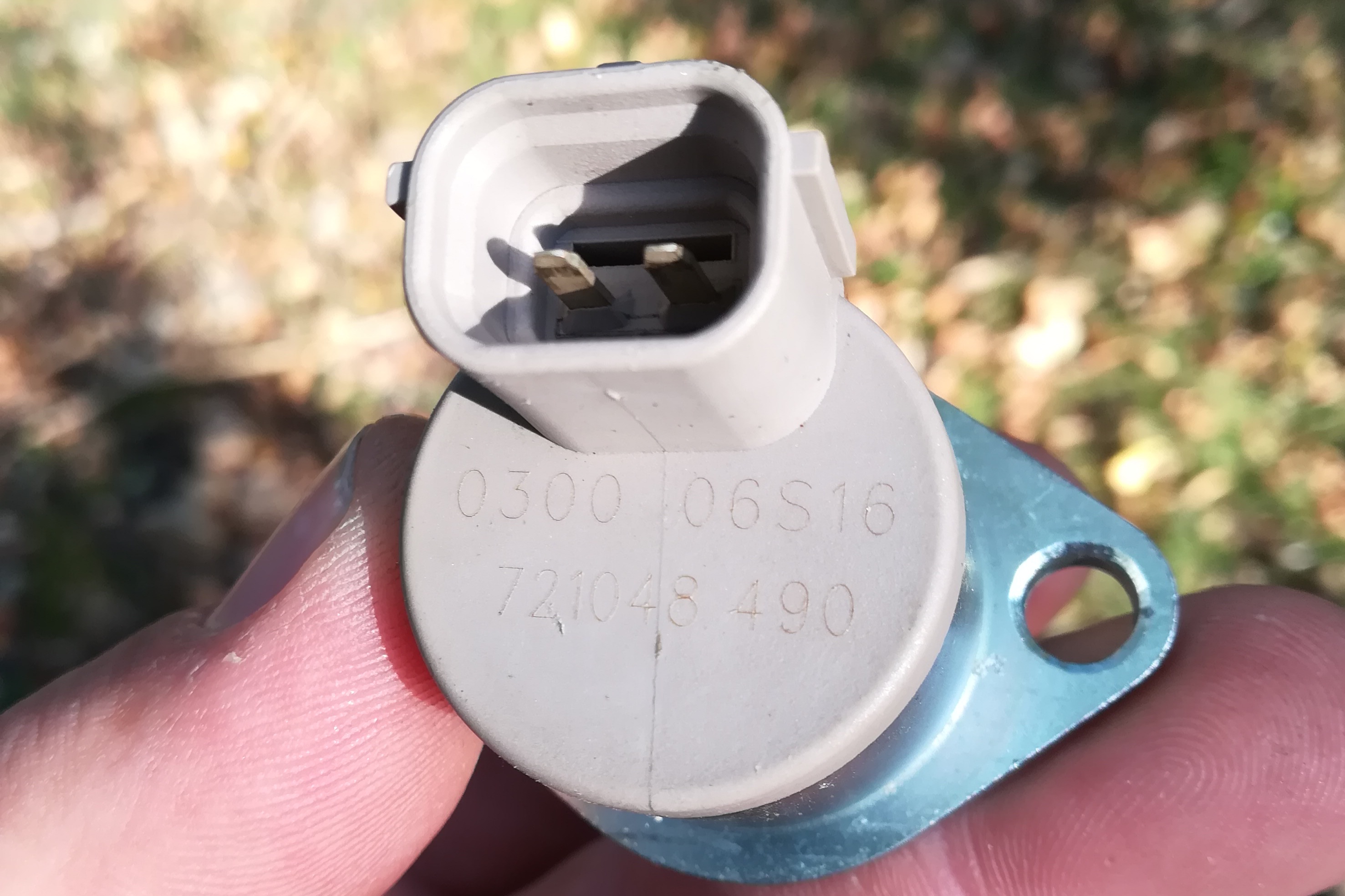

Здравейте. Както бях обещал докладвам: Това чудо дойде, сложих го и запали след две инициализации с кламера, че иначе не искаше. Обаче на празен ход играят оборотите, както съм показал в приложения линк по долу. Иначе на външен вид е едно към едно с оригинала. Дали трябва да му се бае с техстрийма, или да го хвърлям в кофата?

Бях ти казал да не си даваш парите, защото играенето на оборотите на празен ход не е от клапана.

iovkito, друг беше с играенето. На моя стария приблема му е, че зимата трудно пали. Аз си върнах стария клапан и с него оборотите са ок. Поне още веднъж доказахме твърдението, че оборотите играят от този клапан.

flammen написа: Здравейте. Както бях обещал докладвам: Това чудо дойде, сложих го и запали след две инициализации с кламера, че иначе не искаше. Обаче на празен ход играят оборотите, както съм показал в приложения линк по долу. Иначе на външен вид е едно към едно с оригинала. Дали трябва да му се бае с техстрийма, или да го хвърлям в кофата?
След първата инициализация какво се случи ? Въртеше само и не палеше колата ?

arti написа: След първата инициализация какво се случи ? Въртеше само и не палеше колата ?
Точно така. Не искаше да запали.

Колеги, аз не смея да се хваля още, че студовете не са почнали, но от около един месец карам с SCV "китаец" от aliexpress. И при мен имаше играене на оборотите с оригиналния клапан. Сега са стабилни, но чакам да почнат студовете за да видя сутрин как ще е паленето. Разбира се оригиналния клапан е в багажника, че не се знае къде и кога може да потрябва :) . Колата е Авенсис Т25 2.2Д4Д 150кс.

При теб само със замяната му ли се получиха нещата? Иначе аз чакам втори клапан, писах му на китаеца че този не работи и той ми прати друг

Много трудно палене през зимата, а от това лято и оборотите почнаха да играят при работа на място.
