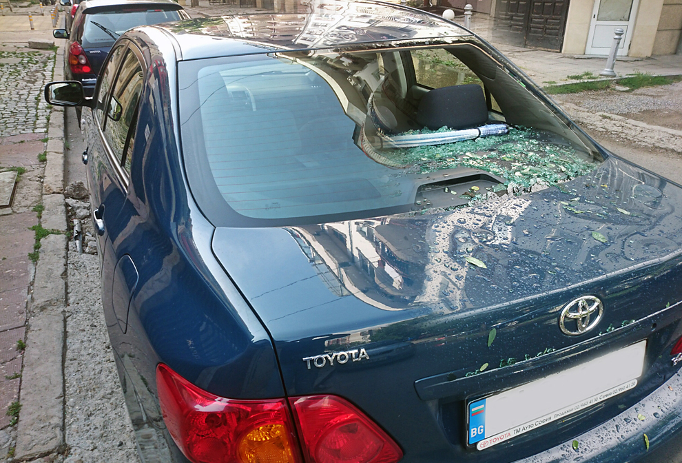

Airfan
Мнения: 1450
Re: Поражения от градушка (слети теми)
Мнение от Airfan » 28 Юли 2014 10:45
Преди малко екип на бТВ засне колата и моя милост с насинена устна как се обяснявам за стикерите. :help:
