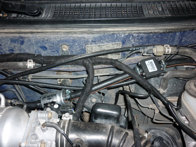

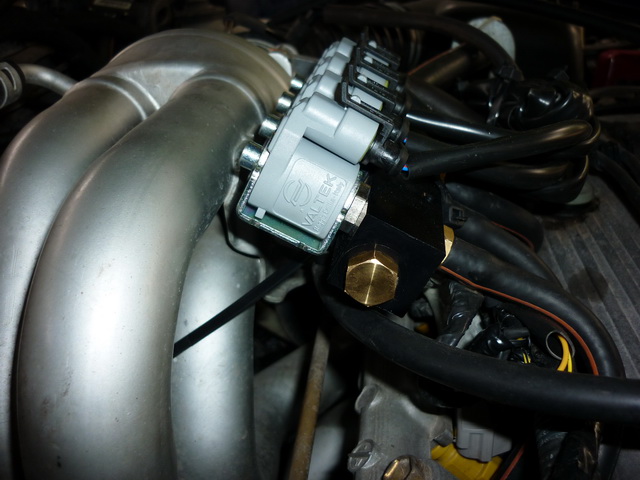

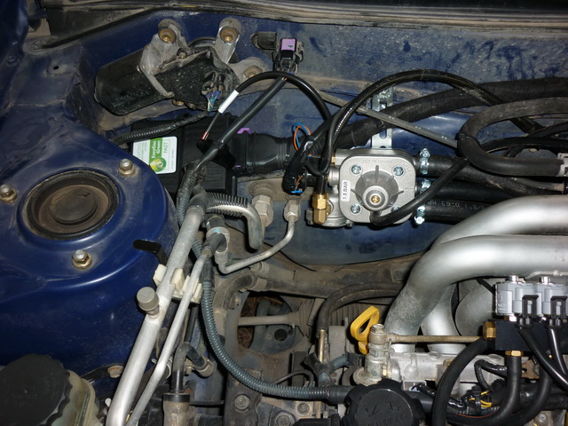

След доста умуване и две години на бензин, най-после и аз съм с бюджетен газов инжекцион. Днес взех колата и от двадесетината километра, които изминах, не виждам разлика с бензина. Как се работи с копчето? Човека ми обясни, ама кой да слуша, май трябваше да си записвам...
- P1280406.JPG (110.73 KiB) Преглеждано 5017 пъти
- P1280407.JPG (156.46 KiB) Преглеждано 5017 пъти
- P1280408.JPG (175.11 KiB) Преглеждано 5017 пъти
